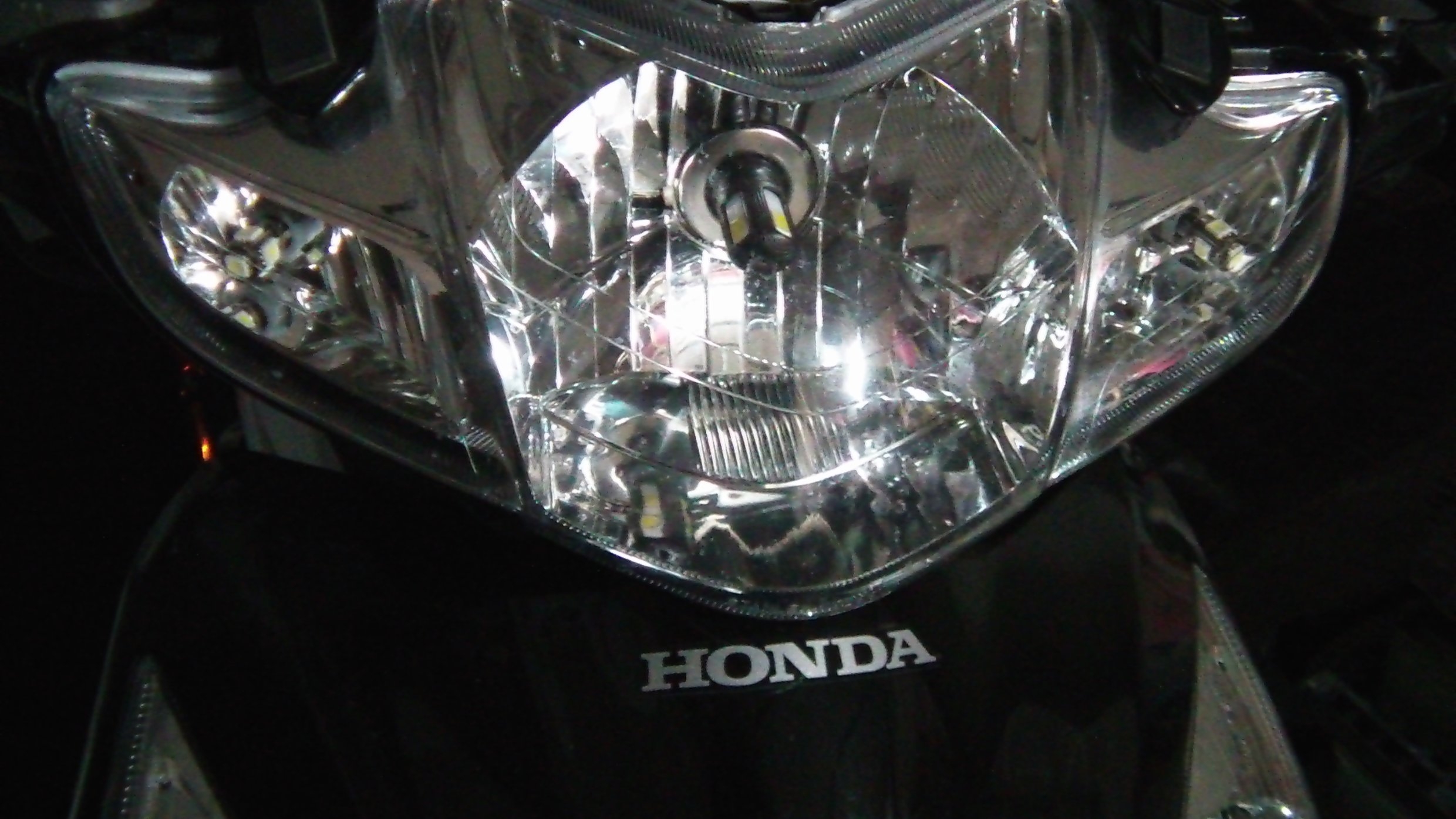

Hi zusammen,
hab heute die Wave auf 20 W LED Birne umgebaut. Auf den ersten Blick sah es ganz einfach aus, fast plug and play. Doch der Teufel liegt wie so oft, im Detail. Dadurch, dass Plus dauerhaft an der Leuchte anliegt und entweder Abblendlicht oder Fernlicht auf Masse geschaltet wird, bei der LED aber genau umgekehrt, wird es etwas kompliziert. Meine Lösung lautet: Einfach nur das Abblendlicht anschließen und für das Fernlicht einen Zusatzscheinwerfer verwenden. Dieser Zusatzscheinwerfer ist für den Strassenverkehr als Fernlicht zugelassen. Kostet dafür € 100 anstatt ca € 25. Das hat den Vorteil, dass ich alle 2 Jahre nur die LED abklemmen und die HS1 einbauen muss. Ausserdem bleibt der Kabelbaum original.
Hab dann heute Abend eine kleine Probefahrt unternommen. Ist sauhell, blendet nicht nach vorn, aber zur Seite. Dh, die LED ragt zuweit in den Reflektor hinein. Dies ist aber einstellbar. Ansonsten werde ich jetzt bestimmt nicht mehr übersehen. Der Fernlicht Zusatzscheinwerfer ist bestellt und wird daher später montiert.
Tybrin

Re: Zusatzscheinwerfer
Ganz kurz aus dem Urlaub hier reingegrätscht:
Ja, plug-and-play is nicht , wenn der gemeinsame Plus auf Masse liegt.
Mein Tip: Zerleg das Vorschaltgerät und miss, welche Spannung da im Betrieb für den Fernlicht- und Abblendlichtkreis rauskommt und welcher Strom. Dann schmeiß das Teil weg und ersetz es durch zwei separate, entsprechende auf die vorherigen Werte eingestellte Konstantromquellen, die du dann passend auf einen H4-Stecker klemmst:
Hi Done, danke für den Tipp.
Das ist eine von mehreren Möglichkeiten. Das Vorschalt Gerät ist verschweißt.
Ich hab mich daher schon für einen zusätzlichen Fernlicht Scheinwerfer entschieden.
Das Vorschaltgerät brauchst nicht öffnen, man muss an das abgangsseitige Kabel ran. Vielleicht hast ja noch ein zweites Vorschaltgerät. Dann klemmst dort auf einen Ausgang die andere LED drauf. Dann geht zwar in jeden Modul je ein Ausgang verloren, aber das Problem des gemeinsamen Plus, anstatt der üblichen gemeinsamen Masse ist beseitigt.
Diese "Vorschaltgeräte" sind nichts anders als Konstantstromquellen Das ist wichtig für den LED-Betrieb. LEDs dürfen keine Überspannungen abbekommen, auch nicht kurzzeitig, und werden über einen definierten Strom in der Helligkeit gesteuert. Aufgrund ihrer nicht linearen Kennlinie würde bei einer kleinen Spannungserhöhung der Strom überproportional ansteigen, und damit die Leistungsaufnahme (UxI). und schwuppdiwupp hat man einen Strom-Rauch-Konverter ,-)
Für Bastler, die sich so ein China-teil wie ich im verlinken Beitrag verbauen wollen: Über das Einstellen einer Konstantstromquelle gibts Infos im Netz. ggf mach ich mal einen kleinen Exkurs hier. Nur als Stichwort für das Prinzip: Man schließt den Ausgang über ein Ampermeter kurz und stellt den maximalen Strom ein. Das o.g. Teil kann auch noch eine maximale Spannung berücksichtigen, also eine zweite Lebensversicherung für die LED.
Hi zusammen,
die LED hab ich ca 5mm zurückgeschoben und den Scheinwerfer weit runter gestellt. Blendet jetzt nicht mehr, aber es wird nur der Nahbereich sehr hell ausgeleuchtet. Ich möchte halt nicht als Blendgranate durch die Gegend fahren. Trotzdem eine deutliche Verbesserung zum Original. Eigentlich bräuchte die Wave eine Scheinwerfer Höhenverstellung, da im Soziusbetrieb das Licht stark nach oben scheint. Wenn der Zusatzscheinwerfer kommt werde ich berichten.
Soweit der Stand der Dinge
Tybrin

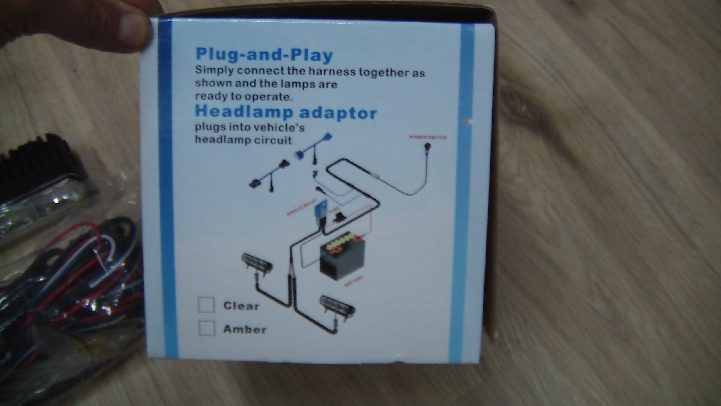

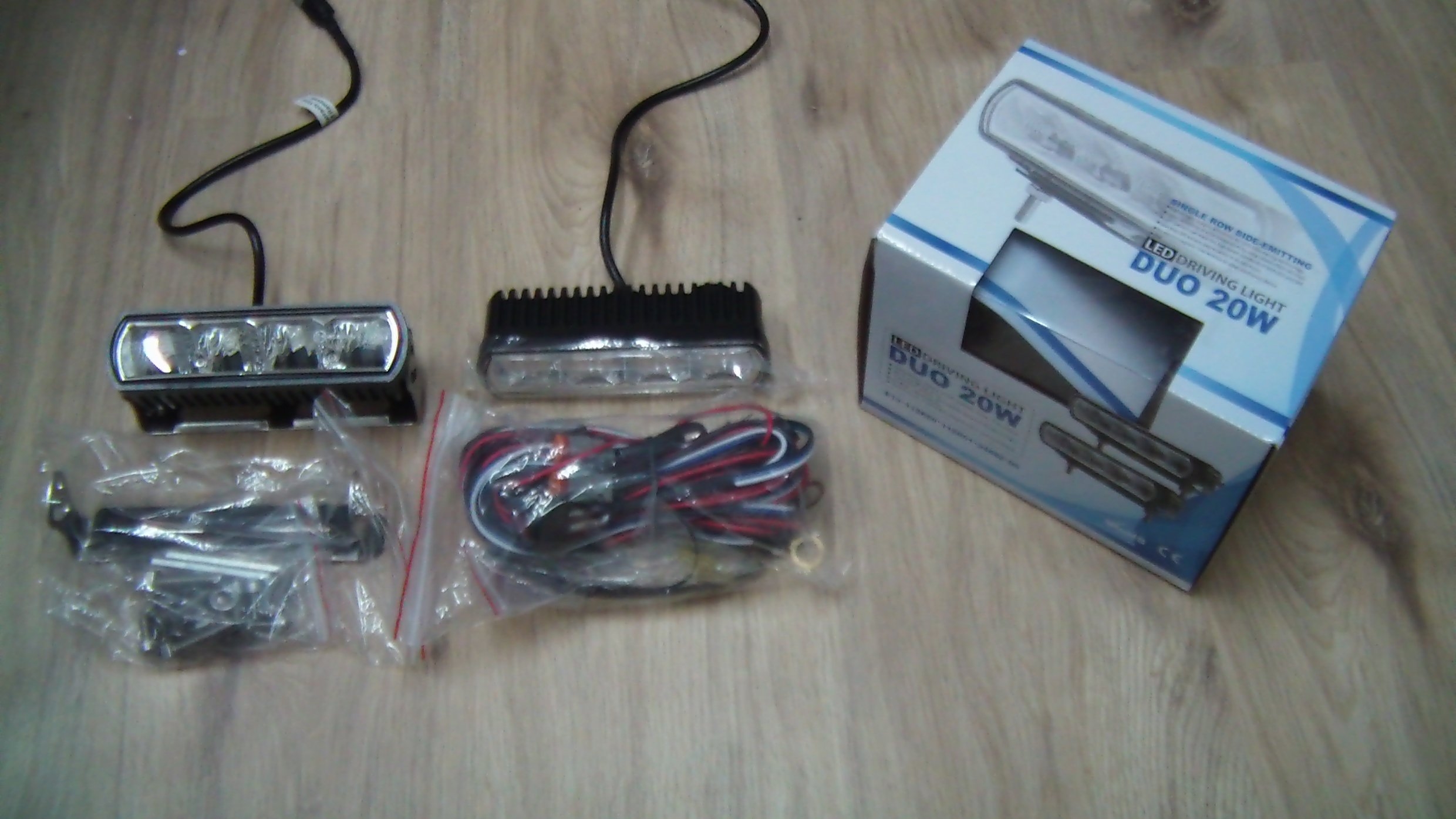

So, der Zusatzscheinwerfer ist angekommen.
Macht einen wertigen Eindruck auf mich. Ausserdem inclusive einem umfangreichen Kabelbaum. Den brauche ich aber für meine Zwecke nicht.
Pro Wave kommt natürlich nur einer dran. Damit kostet es pro Wave auch nur 50€ anstelle wie oben berichtet 100€.
Dafür ist er zugelassen und ich muss ihn nicht alle 2 Jahre wieder abbauen.
Tybrin
