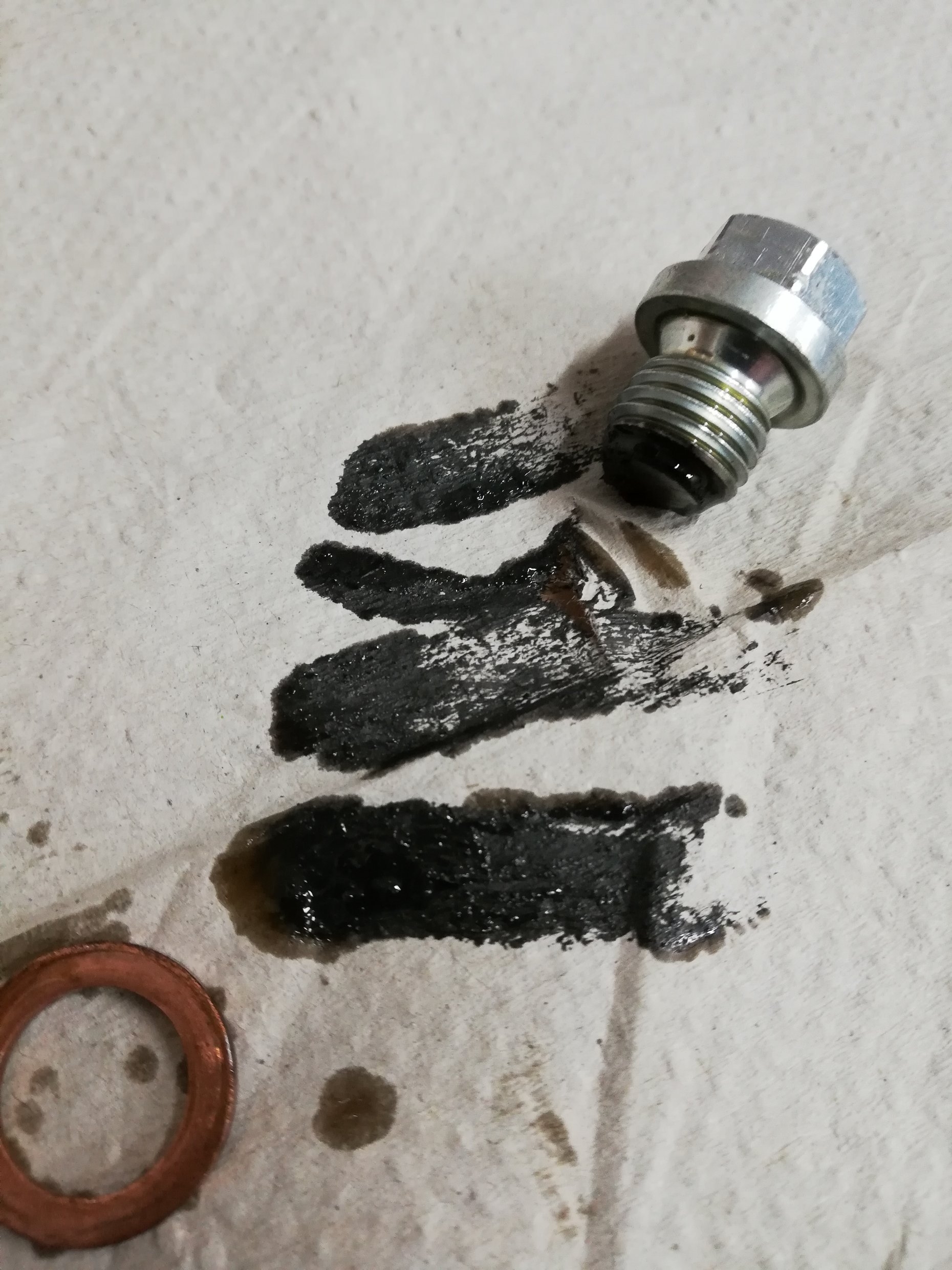

So, heute war Ölwechsel bei einigen Fahrzeugen angesagt, unter anderem meine Wave.
Kellerharrers Schraube, top.
Zu den Fakten, aberwitzige 1200km musste das 5100 Motul in Verbindung mit der Kellerharrer Schraube verbringen... Und trotzdem war wieder genug Schmodder dran der nur schwer weg ging, der Magnet zieht einfach wie Sau.

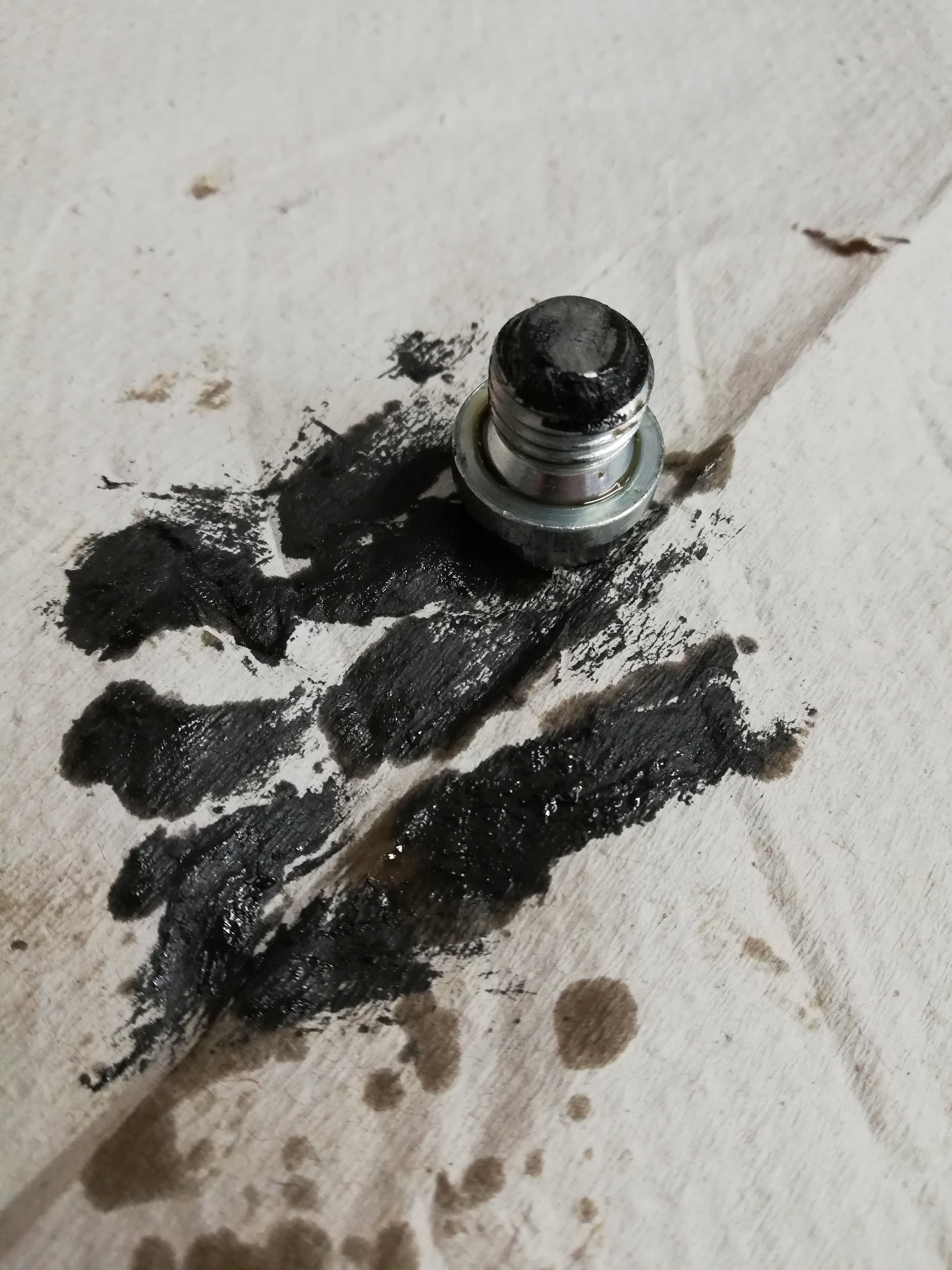

Beiträge: 7700
Re: Ölablassschraube Magnetisch
an was siehst du das das öl schwarz ist ?
ich seh nur nen magneten mit abrieb und 2-3 tropfen öl an nem lumpen das nen ordentlichen eindruck macht
Beiträge: 7700
nene
abrieb is genug da
aber schwarzes öl seh ich nirgens ,deswegen meine frage

Der magn. Abrieb sieht immer so schwarz aus, auch wenn das Öl nicht schwarz ist.
Für 1200km ist es schon nicht wenig Abrieb, was da am Magneten hängt, da muss ich Dons recht geben.
Da ist doch eher die Frage, wieviel ist der Motor gesamt gelaufen und seit wie vielen Kilometern mit Magnet.
Ein Wechseln der Ölsorte (Stichwort Additive) kann natürlich auch einige Ältere Ablagerungen lösen, so das ein Öl nach kürzerer Dauer dunkler ist und am Magnet mehr haftet.
Gruß Stefan
Beiträge: 7700
die frage wäre noch wo und wie bewegt er seine kiste ?
das schwarze ist meistens zu 98% abrieb der Kupplungen . der sich mit den sintermetallen am magneten anhaftet .
Beiträge: 2820
Um Licht ins dunkle zu bringen, die Wave wird eher Kurzstrecke gefahren, ca 10km. Lange Strecken ganz selten. Das Öl sah noch sehr gut aus, das schwarzeauf dem Tuch selbst ist der Schmodder vom Magnet...
Die Wave hatte ich mit 3000km gekauft, bekam Stefans Schraube. Bei 4000km wurde Öl gewechselt, siehe Anfang vom Thread.
Die jetzigen Bilder sind von 4000km bis 5200km, relativ schonend, schleichend gefahren...
Bei meinem Neuerwerb, ntv 650 mit 44tkm habe ich, bzw ihr dennoch die Schraube gegönnt, normal dürfte die sauber bleiben, da ölfilter und gut eingefahren, man wird sehen.
