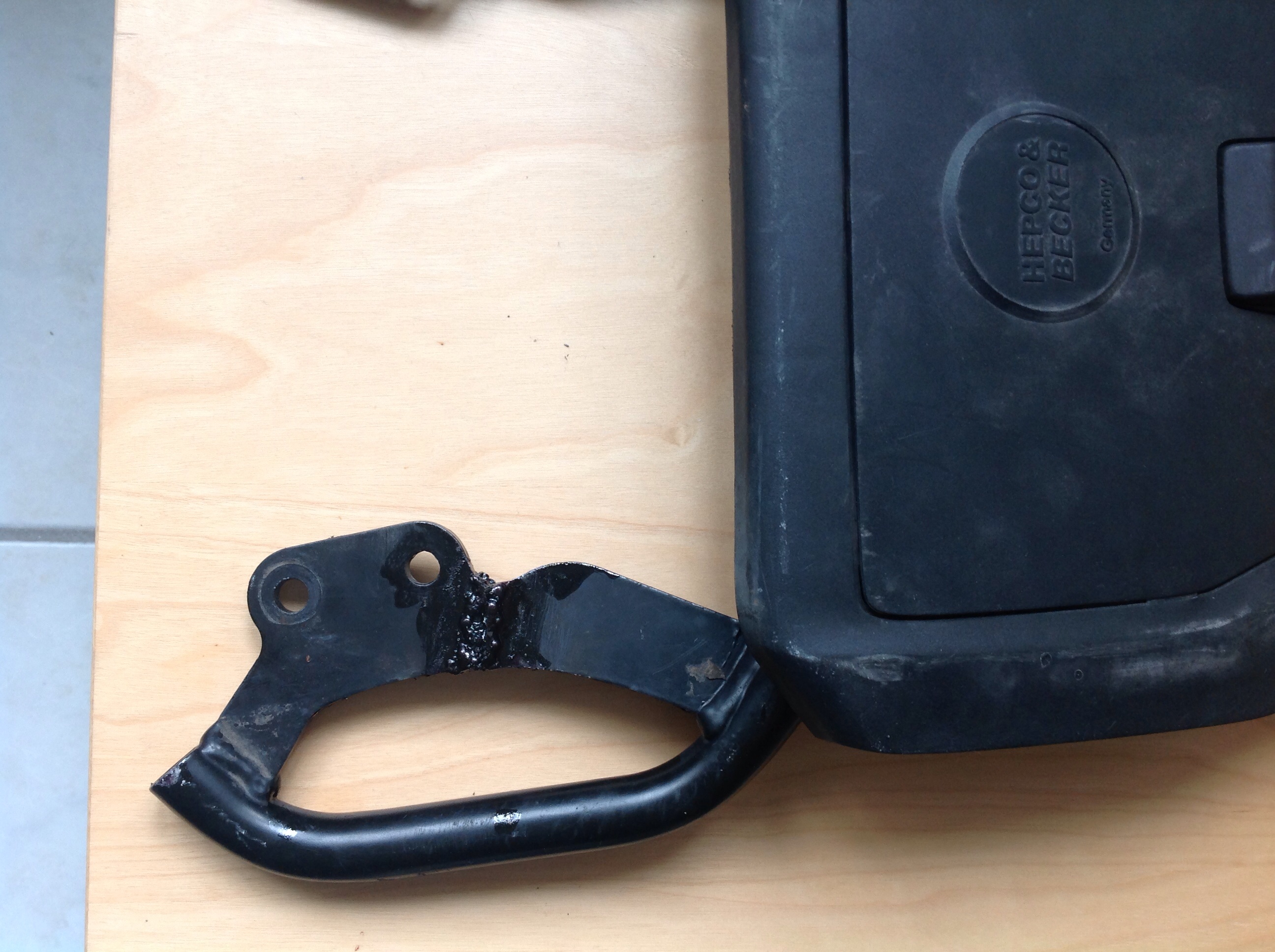

Re: Hepco Becker
Mein träger ist jetzt nach ca 40000km nach, wohl einem harten forstwegschlagloch an das sich auch mein hintern erinnert, gebrochen. Die strebe wurde heruntergebogen und hat die heckabdeckung darunter eingedrückt und zerbrochen.
Der träger brach gerade durch an der flachen inneren strebe von der verschraubung nach hinten, recht logisch an der schmalsten stelle. Außendrum ist ja noch der griff und das ganze war nach wie vor so stabil das es weiterzufahren war.
Genaue kontrolle des trägers ergab einen anriss innen an der gegenüberliegenden Seite, selbe Stelle.
Ich hab den bruchbereich gereinigt und mit einem Kunststoffhammer wieder zurechtgedengelt. Dann geschweißt. Dann mit brunox Rostumwandler ("frisst Rost") - Grundierung behandelt. Gleich wird lackiert.
(Entschuldigt meine stümperhaften schweißarbeiten, ich bin noch Anfänger und es war mein erstes mal.)
