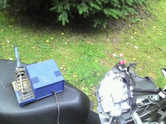

so....
wenigstens Etwas hat heute gefunnzt!

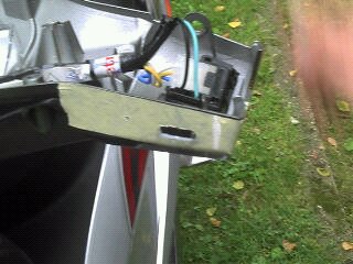

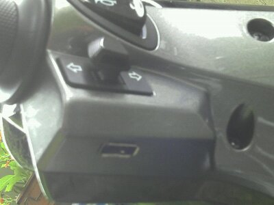

Habe nun ne Stromversorgung für alle USB betriebenen Geräte!
Wave gestrippt (was ja schon kompliziert is,weil diese blöden Klammern keinen Halt haben),Aussparung unterhalb des Blinkerschalters gedremelt und anschliessend mit Heisskleber von innen gesichert.
Strom vom Blinker mit Schmarotzerklemmen abgegriffen,mit Widerstand auf 5V runtergeregelt!

Re: Wave de Luxe
Zeigst Du mir bei Gelegenheit mal den Widerstand, mit dem Du die Bordspannung auf 5 V geregelt hast?
Man lernt ja auch nach 40 Jahren Elektrotechnik gerne noch was dazu...

Re: Wave de Luxe
@thrifter:
U=R x I !
..soviel weiss ich noch aus der Berufsschule!
..nicht,das das hier falsch rüberkommt,ich bin eher Schlosser und hatte beim Umbau Hilfe von einem Elektoniker!
U=R x I !

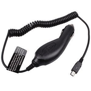

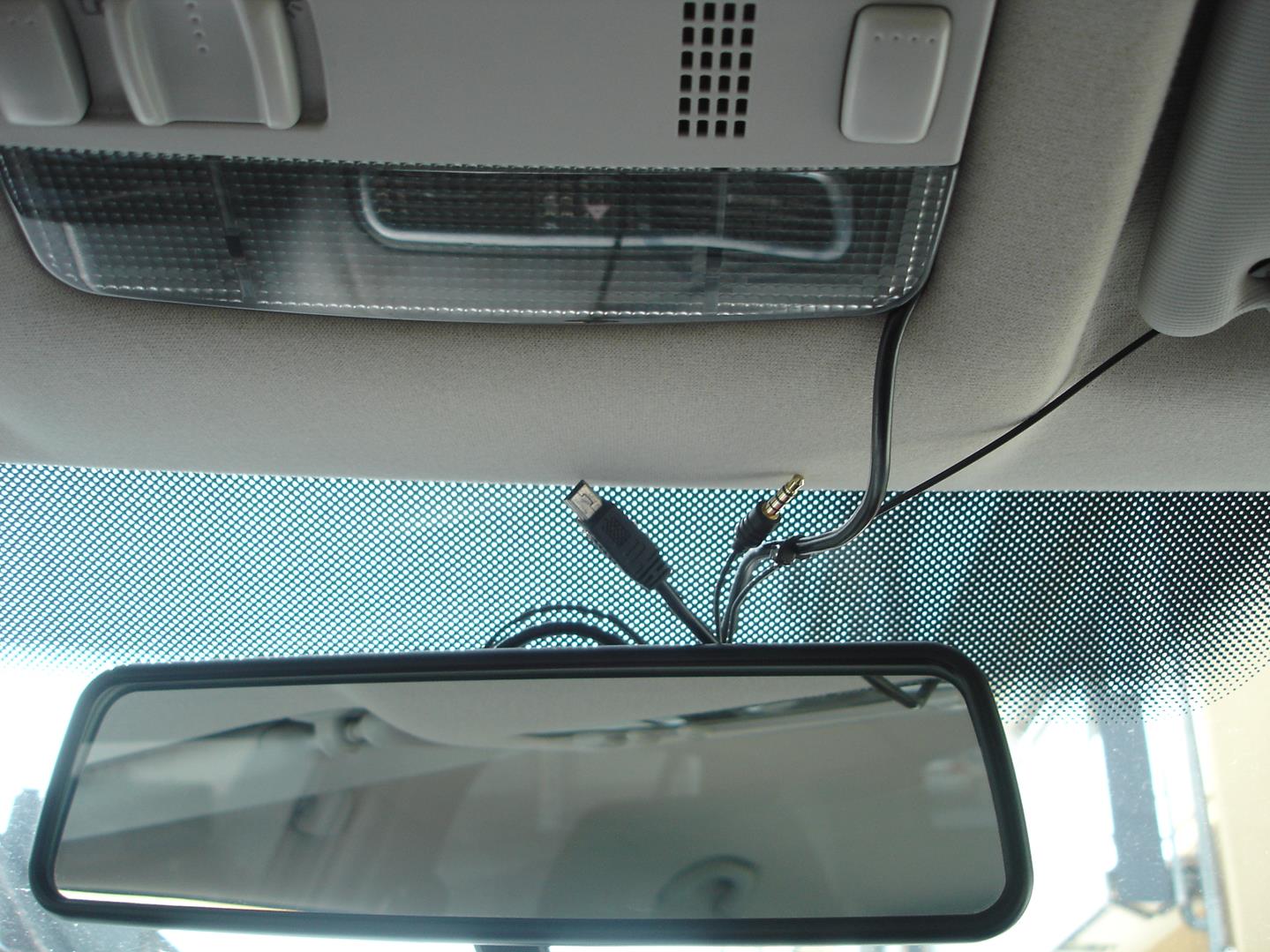

Ohne große Hilfe: ich habe mir im Auto schon so ein Anschluss gelegt, weil es mir auf den Keks ging, das blöde Anschlusskabel herumbaumeln zu sehen.thrifter hat geschrieben:Zeigst Du mir bei Gelegenheit mal den Widerstand, mit dem Du die Bordspannung
Einfach z. B. dieses Kabel kaufen, das Innenleben entnehmen und verpflanzen, vorsichtshalber noch eine 2A-Sicherung davor - fertig. Ich habe das einfach mit Heißkleber in die Halterung für die Innenbeleuchtung geklebt, könnte man natürlich beim Mopped alternativ in die Verkleidung kleben.
Zum Anschluß dann so eine Steckdose: http://www.ebay.de/itm/USB-Steckdose-m- ... 2c70b4c7e6
Fürs Auto habe ich daran ein normales USB-Kabel angelötet, das dann direkt in das Gerät gesteckt wird.

Re: Wave de Luxe
@VR 46: Weißt Du, das Ohmsche Gesetz ist mir wohl vertraut.
Also dröseln wir das zum Spaß mal auf...
U = R x I
Du hast das U
Du willst das R
Du hast aber kein I, weil; ich zitiere: "ne Stromversorgung für alle USB betriebenen Geräte", ergo für unterschiedliche Ströme.
Wenn ich die feine Ironie jetzt mal weglasse, muß ich Folgendes schreiben:
DAS GEHT NICHT MIT EINEM WIDERSTAND!
Bevor Du Dir etliche USB Geräte himmelst, bau Dir einen Spannungsbegrenzer ein, oder einen DC-DC Wandler, die gibt es für 12-5 V.
U = R x I
Du hast das U
Du willst das R
Re: Wave de Luxe
@thrifter:
...guddie,dann hab ich nen Spannungsbegreunzer...
Mein Kollege hat ne Platine gebastelt...
Is dann wohl Doch kein Widerstand drauf
,oder
Es liegen aber exakt 5.01 Volt an! (gemessen) und das auch nur bei eingeschalteter Zündung!
Bin grad ne Runde mit Navi gefahren,funnzt wunderbar
Werd bei Zeiten mal nen Makrofoto davon machen oder es Dir vor Ort beim Frieslandtreffen zeigen!

Re: Wave de Luxe
...keines Elektronik Update,verwendete Bauteile:
doch nen SPANNUNGSBEGRENZER..( hallo thrifter
zusätzlich nen Kondensator,der Spannungsspitzen verhindert (könnten beim ein/ausstecken der Geräte auftreten)
Nächstes Mal höre ich besser zu!
VERSPROCHEN !!!
VERSPROCHEN !!!

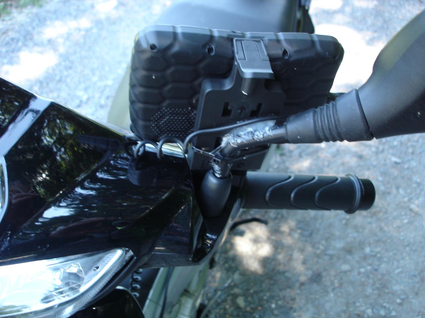

Re: Wave de Luxe

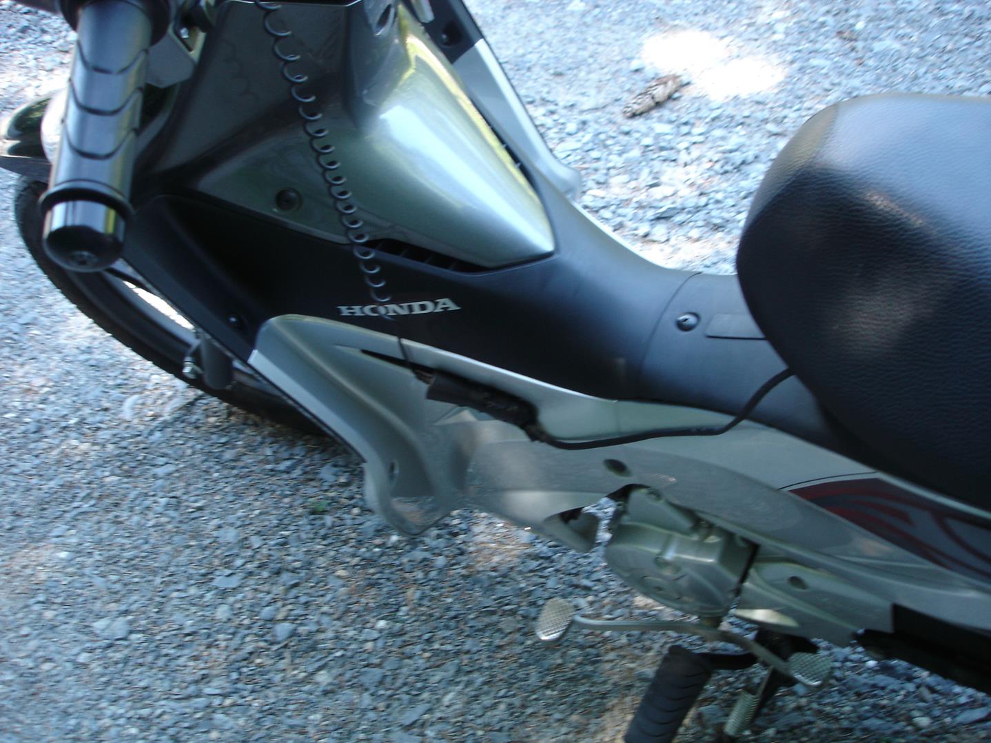

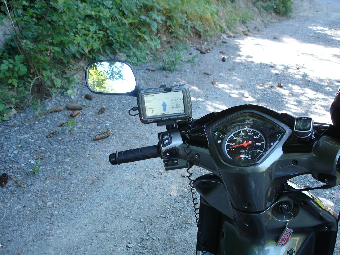

Habe jetzt auch eine "Wave De Luxe"
Da ich die Wave nächste Woche mit in den Urlaub nehme, habe ich mir auf die Schnelle ein Navi dran gebastelt. Keine endgültige Lösung - nach dem Urlaub kommt es wieder weg.
Den Halter einfach an den Spiegel geklebt: Hält bombenfest!
Kabelverlegung natürlich nicht so toll (könnte man auch unter der Verkleidung verlegen) - provisorisch
halt. Auf der heutigen Tour (250 KM) hats jedenfalls einwandfrei funktioniert.
