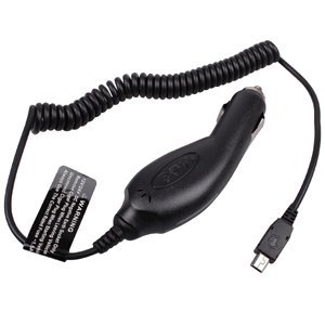

thrifter hat geschrieben:Zeigst Du mir bei Gelegenheit mal den Widerstand, mit dem Du die Bordspannung
Ohne große Hilfe: ich habe mir im Auto schon so ein Anschluss gelegt, weil es mir auf den Keks ging, das blöde Anschlusskabel herumbaumeln zu sehen.
Einfach z. B. dieses Kabel kaufen, das Innenleben entnehmen und verpflanzen, vorsichtshalber noch eine 2A-Sicherung davor - fertig.
Ich habe das einfach mit Heißkleber in die Halterung für die Innenbeleuchtung geklebt, könnte man natürlich beim Mopped alternativ in die Verkleidung kleben.
Zum Anschluß dann so eine Steckdose: http://www.ebay.de/itm/USB-Steckdose-m- ... 2c70b4c7e6
Fürs Auto habe ich daran ein normales USB-Kabel angelötet, das dann direkt in das Gerät gesteckt wird.
