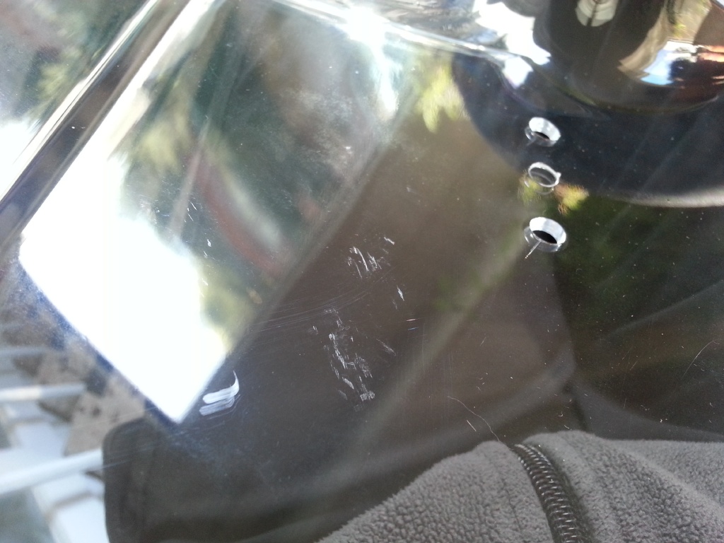

Die Scheibe hatte nach dem Auspacken minimale Schrammen, welche durch das Scheuern der Scheibe am Metallhalter entstanden. :o
Ob dies an der schlechten Verpackung seitens "Thailand", - oder jedoch durch die schlechte "Wiederverpackung" durch das Zollamt entstand,- ich weiß es nicht.
Die Schrammen sind jedoch minimal und stören mich nicht weiter.

Die Kratzer sind wirklich minimal und dazu noch im Bereich der vorgesehenen Haltepunkte. Sollte aber nicht vorkommen.
Habe der Firma Bikerz Bits aber den Link zu diesem Forumsbeitrag gesendet. Vielleicht lesen sie den Beitrag und verpacken die Scheibe zukünftig etwas besser :D

Bezüglich der Kratzer an der Scheibe hatte ich sehr positiven E-mail Kontakt zum Verkäufer, - der Firma Bikerz Biz.
Zukünftig wird man zu versendende Scheiben intensiver Verpacken bzw die gefährdeten Stellen mit Klebeband umwickeln/schützen !

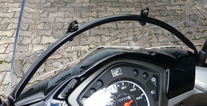

Die Scheibe ist, wie ihr auf den Fotos seht, mit 4 Schrauben an der Haltestange befestigt.
Diese Haltepunkte sind etwa mittig der Scheibe.

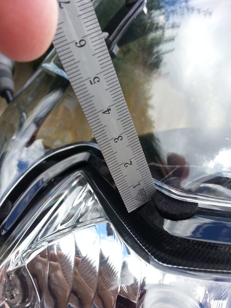

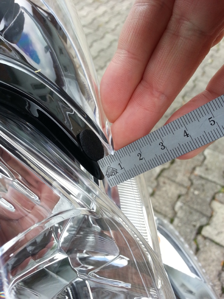

Die Scheibe liegt im unteren Bereich nicht an der Lampenverkleidung des Rollers an sondern es besteht ein Spalt von ca. 0,3-0,9 cm.
Beim Überfahren von Bodenunebenheiten wippt die Scheibe, aufgrund ihrer Flexibilität, über den mittigen Haltepunkt nach vorne und hinten.
Dies führt ab und an dazu, dass die Scheibe trotz des 0,3-0,9 cm großen Spalt, an die Lampenverkleidung der Wave "knallt".
Das ist deutlich zu hören - und würde, sofern ich es nicht vorher mit kleinen Gummis beklebt hätte, zu Kratzern in der Verkleidung führen.

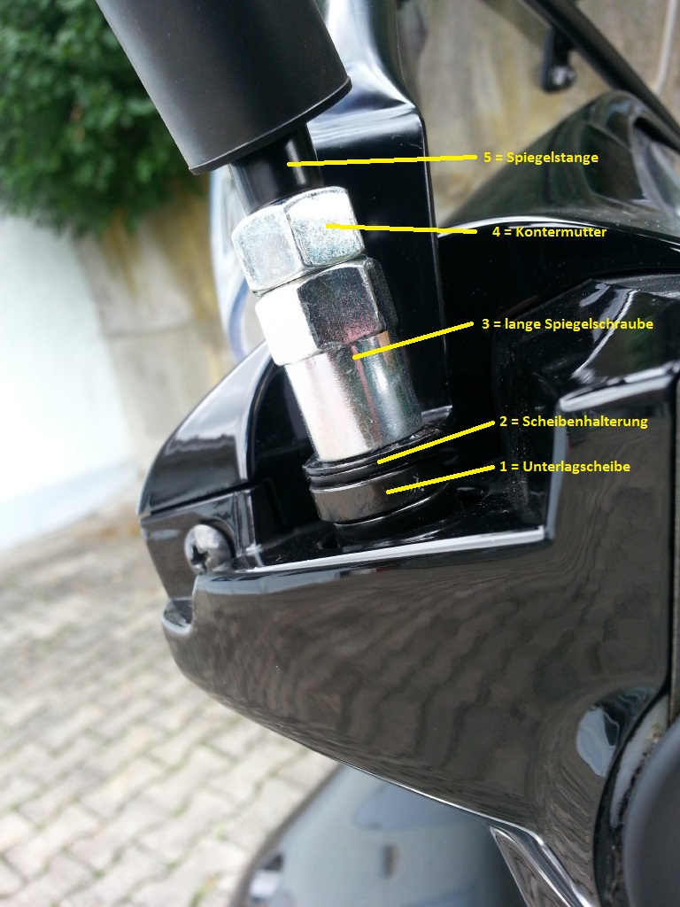

Lösungsansätze welche ich die Tage ausprobieren werde:
Laut Montageanleitung werden auf den Original-Spiegelbohrungen folgende Teile befestigt:
1. Unterlagscheibe
2. Scheibenhalterung
3. lange Spiegelschraube
4. Kontermutter
5. Spiegelstange
Ich werde mal die Tage die Unterlagscheibe entfernen.
Dadurch senkt sich die Gesamtkonstruktion und die Scheibe müsste der Verkleidung "sehr nahe kommen", das heißt der Spalt zwischen Scheibe und Verkleidung müsste sich um die Dicke der Unterlagscheibe verringern.

Hier nochmal andere Perspektive des Abstandes der  Scheibe - Verkleidung
Hier der Spalt und die von mir aufgeklebten Filzpolster.
Hier sieht man den Spalt zwischen Scheibe und Verkleidung.
So ist die Scheibe momentan befestigt.<br />Die Unterlagscheibe (1) + die Scheibenhalterung (2) sind der bestellten Scheibe beiliegend.
