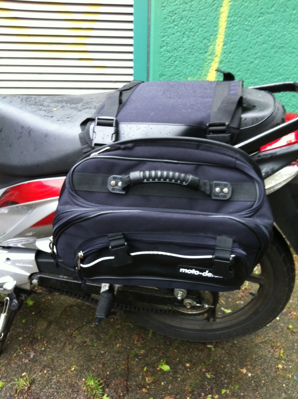

Am WE war ich mal wieder bei Tante Louis in HH. Sie haben da auch Flohmarktartikel in dem manche Artikel drastisch Reduziert sind. Habe dort einige Satteltaschen entdeckt, manche waren leicht beschädigt doch dieser hier war im Neuzustand es fehlte nur die Runde Tasche. Dafür aber statt 145€ nur 15€ bezahlt :D
Ich hab die Tasche erst mal über die hintere Sitzbank hängen lassen. Überlege mir noch ob ich ein Abstandshalter nehmen soll. Auch so kommt die Tasche mit dem Hinteren Rad nicht in Berührung (bis jetzt), es wird aber etwas dreckig.

Die hatte ich auch an der Inno. Ich habe die Softträgeplatte unter die Sitzbank gelegt und die überstehenden Enden zwischen Rahmen und Verkleidung gesteckt und die Clipse mit dem Schutzgummi darunter herausgelegt. So konnte ich die Taschen einfach abclipsen und den Träger immer am Fahrzeug lassen. Natürlich musst du für den Tankdeckel ein Loch ins Moosgummi schneiden, hat bei mir aber mehrere Jahre problemlos gehalten und funktioniert. Wenn ich die Taschen mal wirklich schwer bepacken musste, habe ich immer noch einen Gummiexpander durch die Trageschlaufen über die Sitzbank gespannt. Auch mussten die Taschen an der Inno anders herum montiert werden, weil die Blinker sonst im weg waren..wie das bei der Wave ist, musst du mal ausprobieren.

Die Blinker sind eigentlich frei. An unterm Sitzbank habe ich auch gedacht, dann hängen die Taschen aber mehr runter. Da ich ja kein Abstandhalter habe und beführtet habe dass es mit dem Hinterrad in Berührung kommen könnte, habe ich die Tasche über die Sitzbank hängen lassen.
Frauchen meinte aber so könnte es ja geklaut werden, die Tasche hängt einfach auf der Sitzbank ohne jegliche Befestigung.

Also an der Inno habe ich nichts unterlegt mit irgend welchen Abstandhaltern gearbeitet...einfach mal ausprobieren...evtl. schleift ja bei der Wave auch nichts ;)
