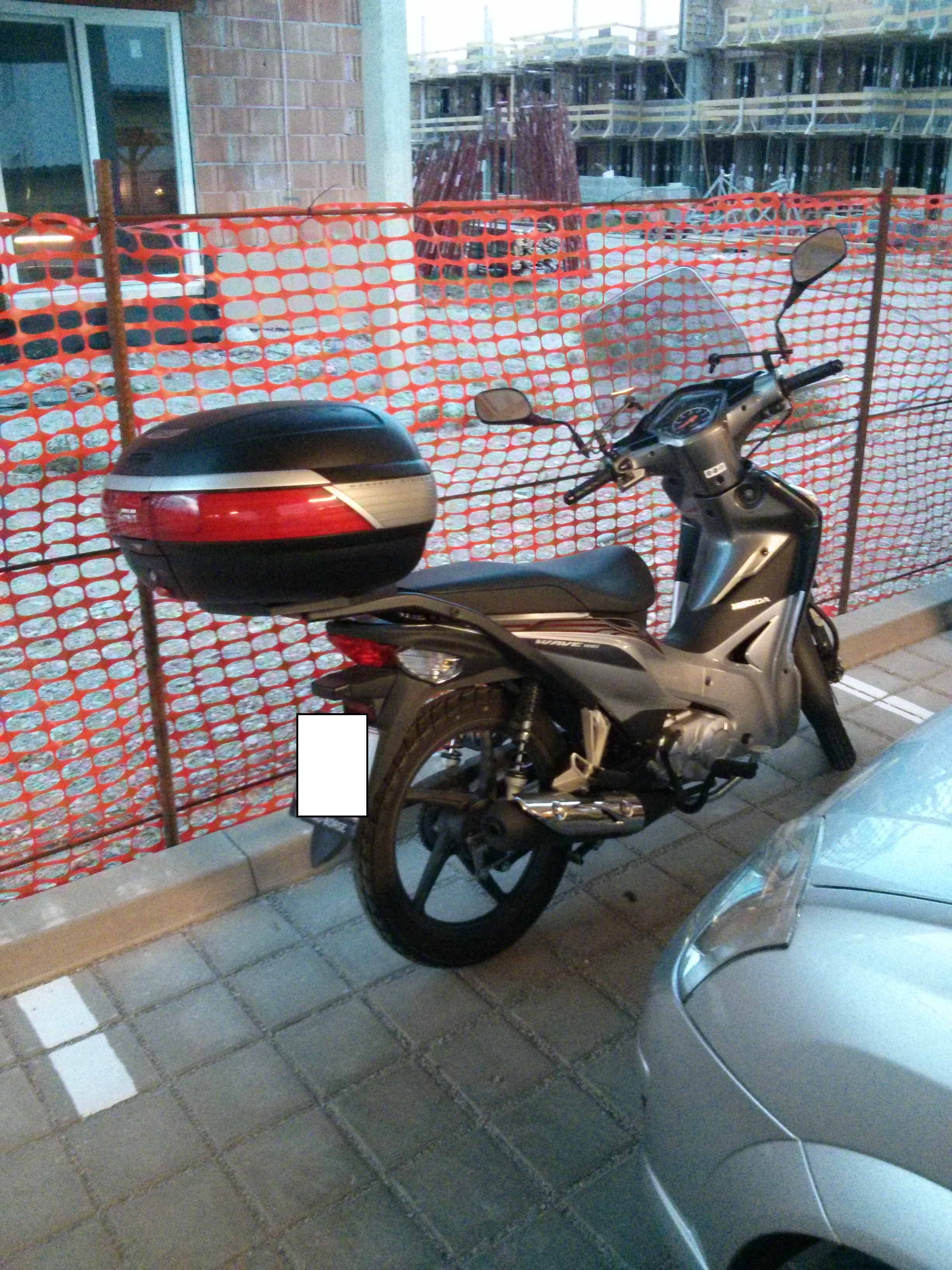

Für Givi Monokey gibt es so viele verschiedene Adapterplatten, die man auf zig-verschiedene Weise alle an beliebige Fahrzeuge montieren kann. Notfalls nimmt man das Givi Adapterset und frickelt sich was passendes drunter. Mit ein paar Schrauben M8 und Flachstahl 20x5mm, bzw Aluprofilen aus dem Baumarkt kann man solide Lösungen fertigen, die den fertig gekauften in nichts nachstehen.

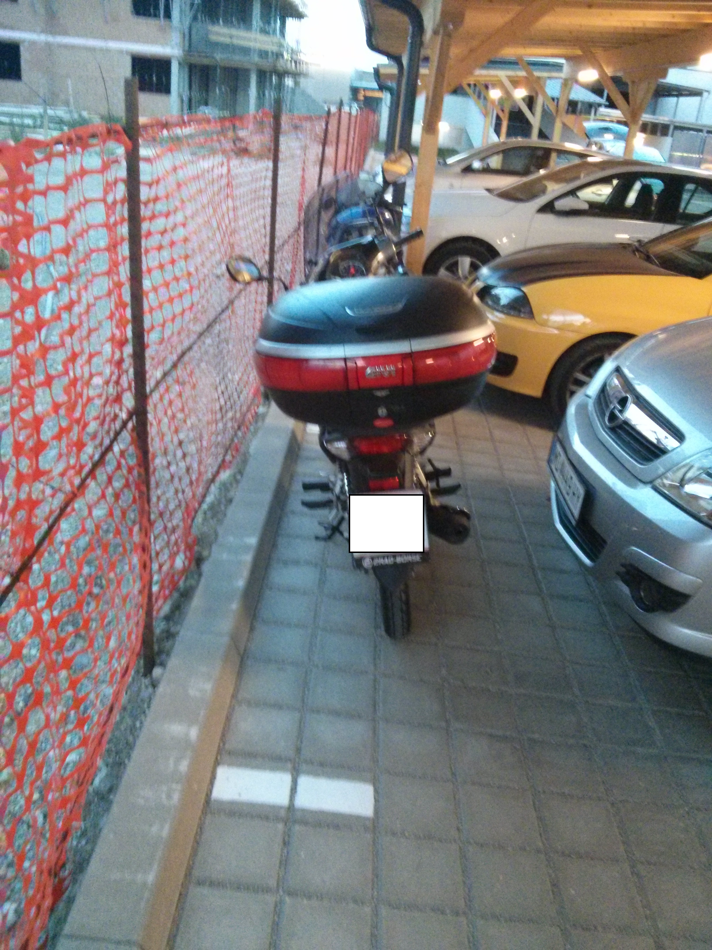

Edit, ein paar Bilders von meinen anderen Fahrzeugen:
An Peugeot SC 50:
An Honda Lead NH 80:
An Honda Vision 50 NSC
von unten, noch bevor die Kanten entschärft wurden

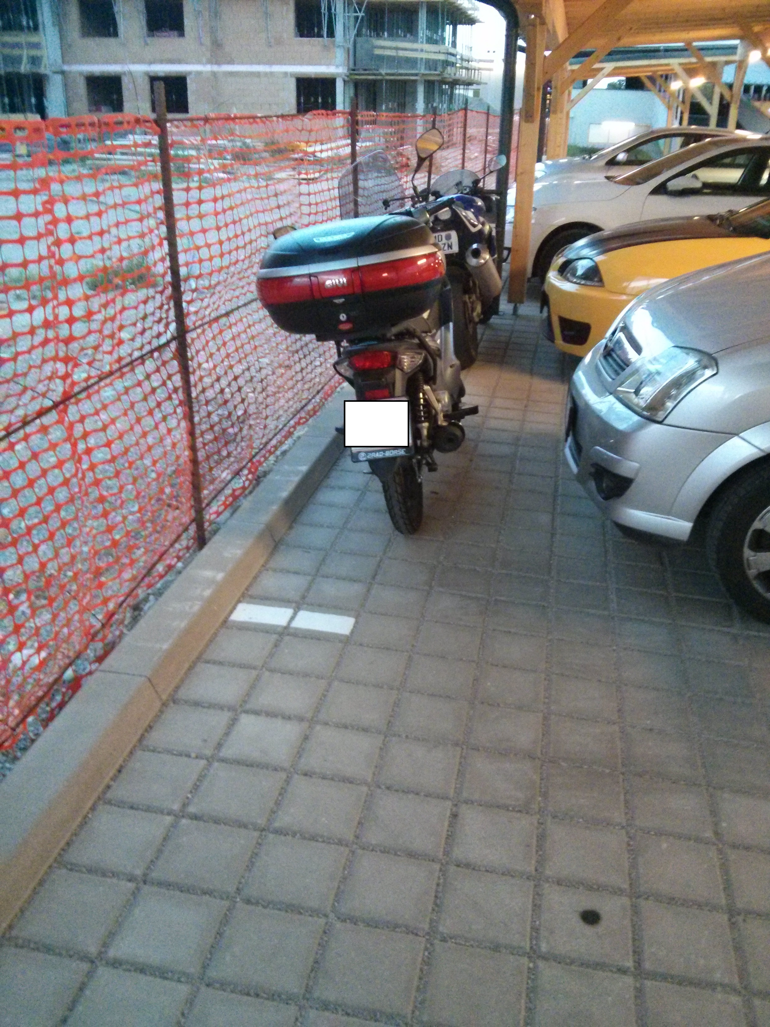

Ich habe jetzt die E251 Montageteile ein bisschen mit der Metallsäge und der Feile bearbeitet und jetzt passt alles. Gleich mal den größten Koffer auf die Wave gepackt :mrgreen: :

Passt doch. :mrgreen:
Aber das ist ja nur der Zweitgrößte -Givi Maxia II E-52- der Givi Maxia III E55 ist viiieel größer.
:shock:
Gruß Richi
