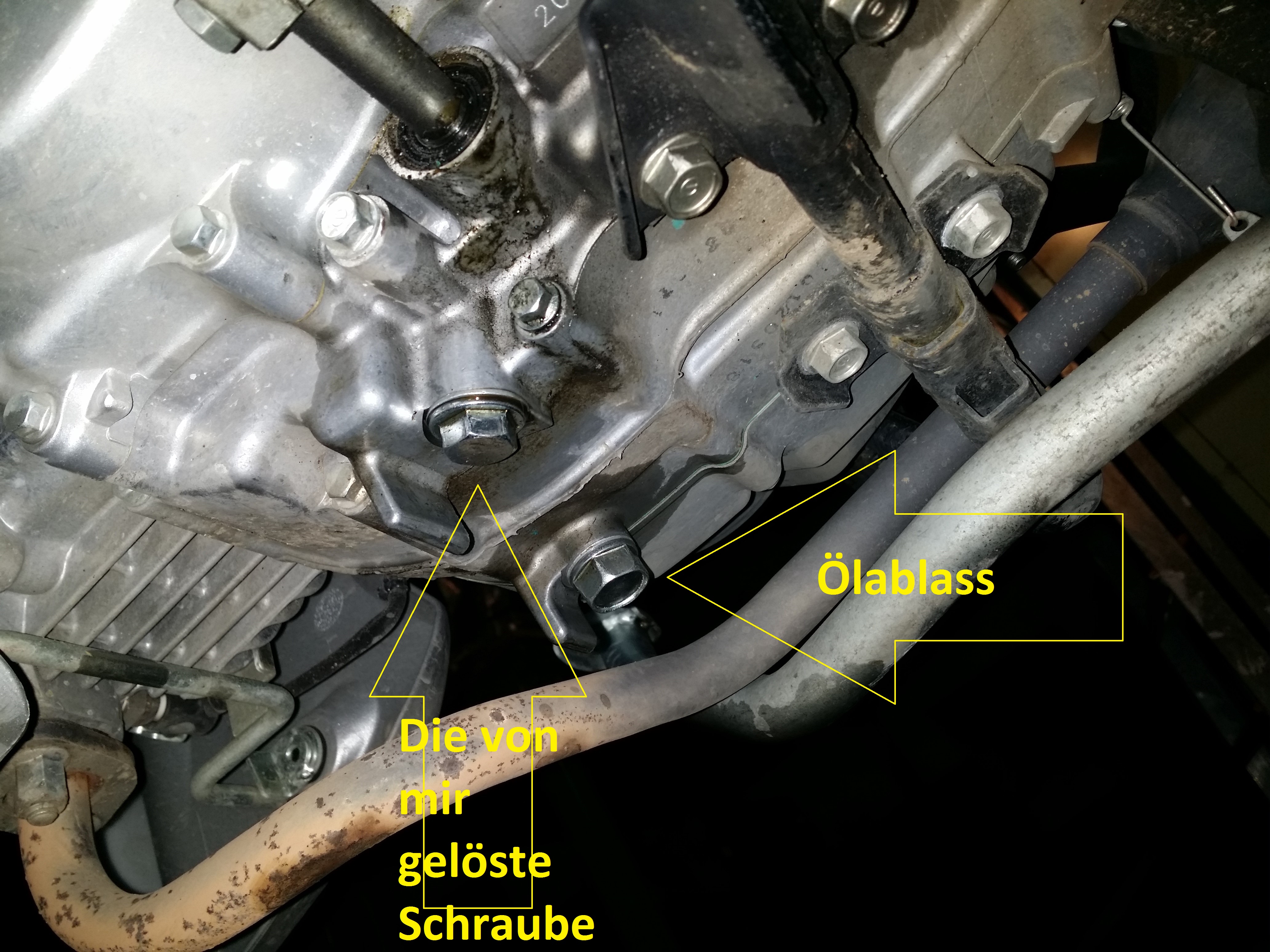

Hallo Leute,
mein 2ter Ölwechsel sollte stattfinden an meiner Wave, sie hat nun 4200km.
Diesmal wollte ich es selbst machen und natürlich hab ich mir keine Zeit genommen und schnell,schnell die vermutete Schraube gelöst.

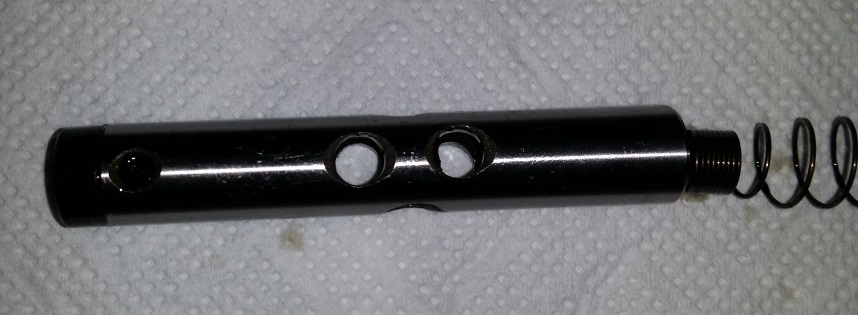

Leider kam keine Menge (nur paar Spritzer) Öl raus, sondern eine ca. 10cm lange Feder und darüber ein etwa 10cm langer Stahlbolzen mit vielen Löchern drin.
Ich hab dann den Bolzen einfach wieder in das Loch reingesteckt, Feder hinterhergeschoben und Schraube wieder drauf.

Welche Schraube (PHOTOS) hast du denn genau gelöst?
Im WHB auf Seite 64 siehst du welche Schraube du lösen musst. Benutze das WHB. Es ist wirklich sehr aufschlussreich und gibt viele Tips.

Klex, du sagt es ist der Steuerkettenspanner - kann ich da beim wiederreinschieben was falsch machen?
Ich habe die Teile sofort nach dem Herausfallen sofort wieder eingebaut.

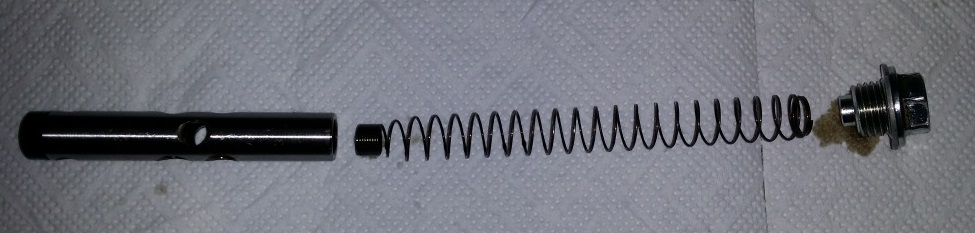

Die Reihenfolge genau so wie auf den Fotos. Man kann da ja kaum was falsch machen, da die Feder ja nur Passrichtig auf Schraube und Bolzen passt.
Kann man den Kolben irgenwie falsch einbauen, ich meine wegen der ganzen Löcher in dem Teil.

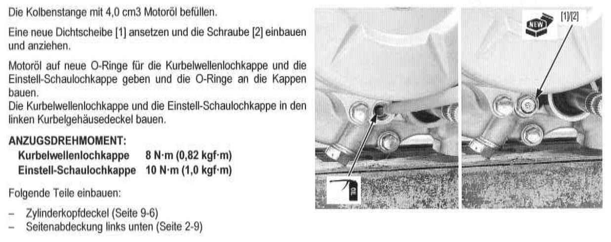

Oberhalb der bei von dir gelösten Schraube, im rechten Winkel zum Kettenspanner, ist noch eine Schraube. Diese öffnen und 4cm³ Öl einfüllen, damit der Kolben gedämpft wird. Ich vermute daher das Klackern.

habe also feder und kolben wieder montiert wie von euch schön beschrieben.
dann die wave schiefgelegt so etwa 45 grad, etwas öl im heißen wasserbad gut erwärmt und über die einfüllbohrung eingefüllt mit pipette und dem spitzen "schnabel" eines fahrradölkännchens. es lief astrein dünnflüssig in das enge loch mit etwas druck von der pipette. mehrere halbe pipetten eingefüllt bis es randvoll blieb - das öl dann schon kälter / zäher am ende. es könnten aber gut 4 ccm gewesen sein und die restluft muss sich wohl irgendwo verdrückt haben. zuschrauben ging leicht von hand und hat nochmal ca 2cm öl reingedrückt - raus kams nicht an der schraube.

zum foto aus dem WHB: "Die Kolbenstange" wird nicht "mit 4,0 ccm Motoröl befüllt", sondern der schaft unter der kolbenstange, in dem die feder arbeitet !

Danke nochmal an den Threadersteller! Ich habe heute den 1. Ölwechsel gemacht bei ca. 400km und bin auch von links unten ran und da kommt ja wirklich als erstes die "falsche" Ablassschraube. Das ist ja wirklich blöd gemacht, ich hab mir zum Glück das Foto aus dem Thread ausgedruckt...
