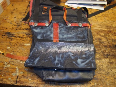

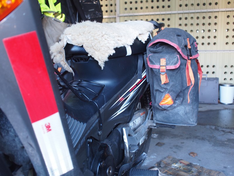

Größere Taschen sind vonnöten, damit ich den Topcase öfter mal zuhause lassen kann.
Fest montiert, da der Roller auchl unbeaufsichtigt rumsteht.
Aber kosten darf es natürlich nix, Cub eben.

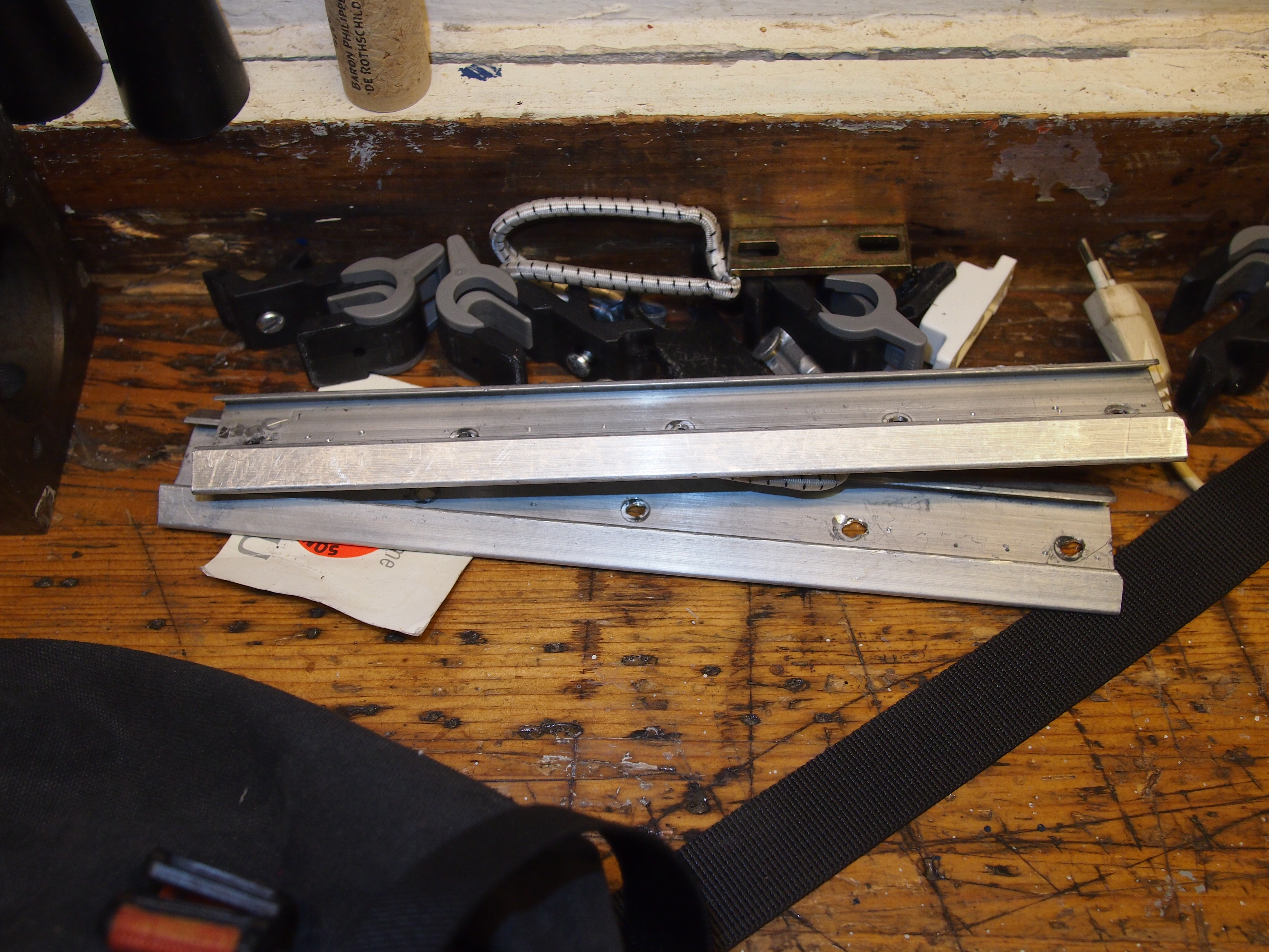

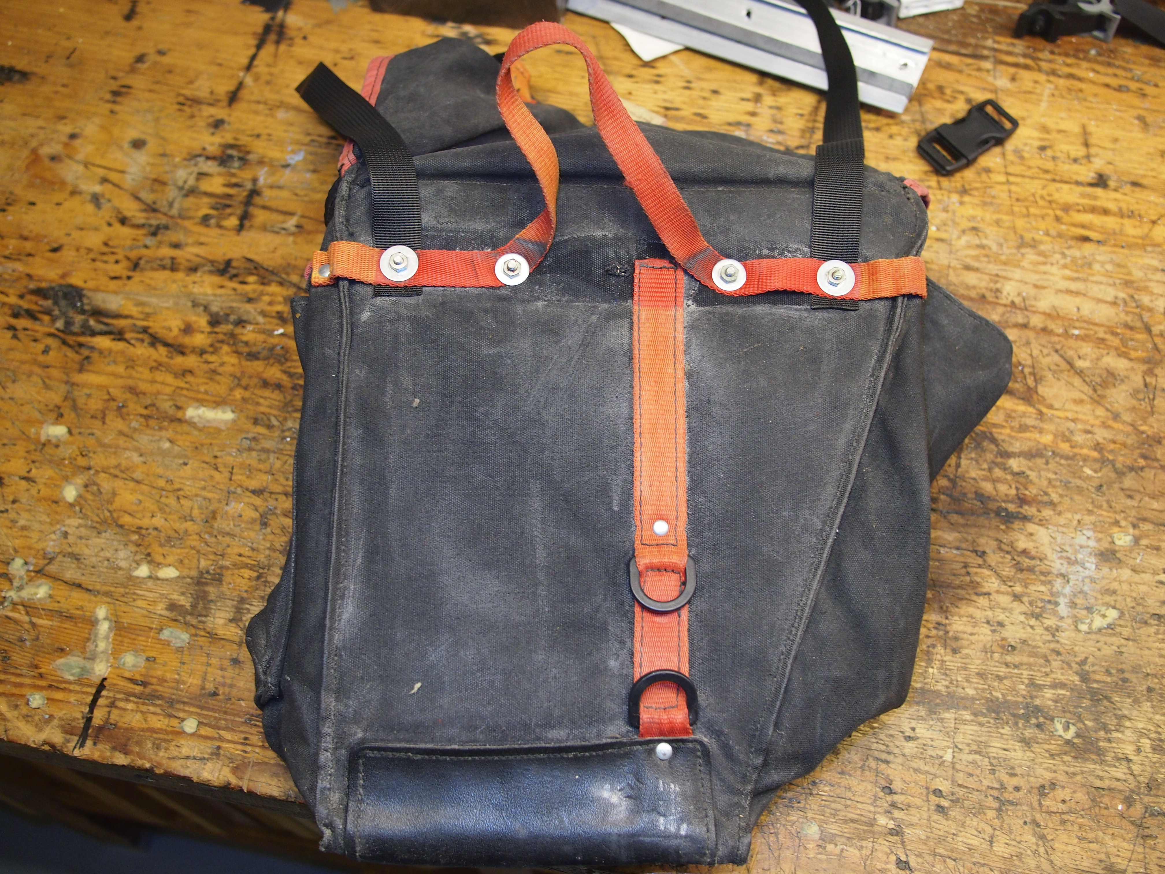

30 Jahre alte Fahrradpacktaschen lagen ungenutzt rum. Schrauben etc sowieso.
Frisch ans Werk:
-Altes Befestigungssystem runter,

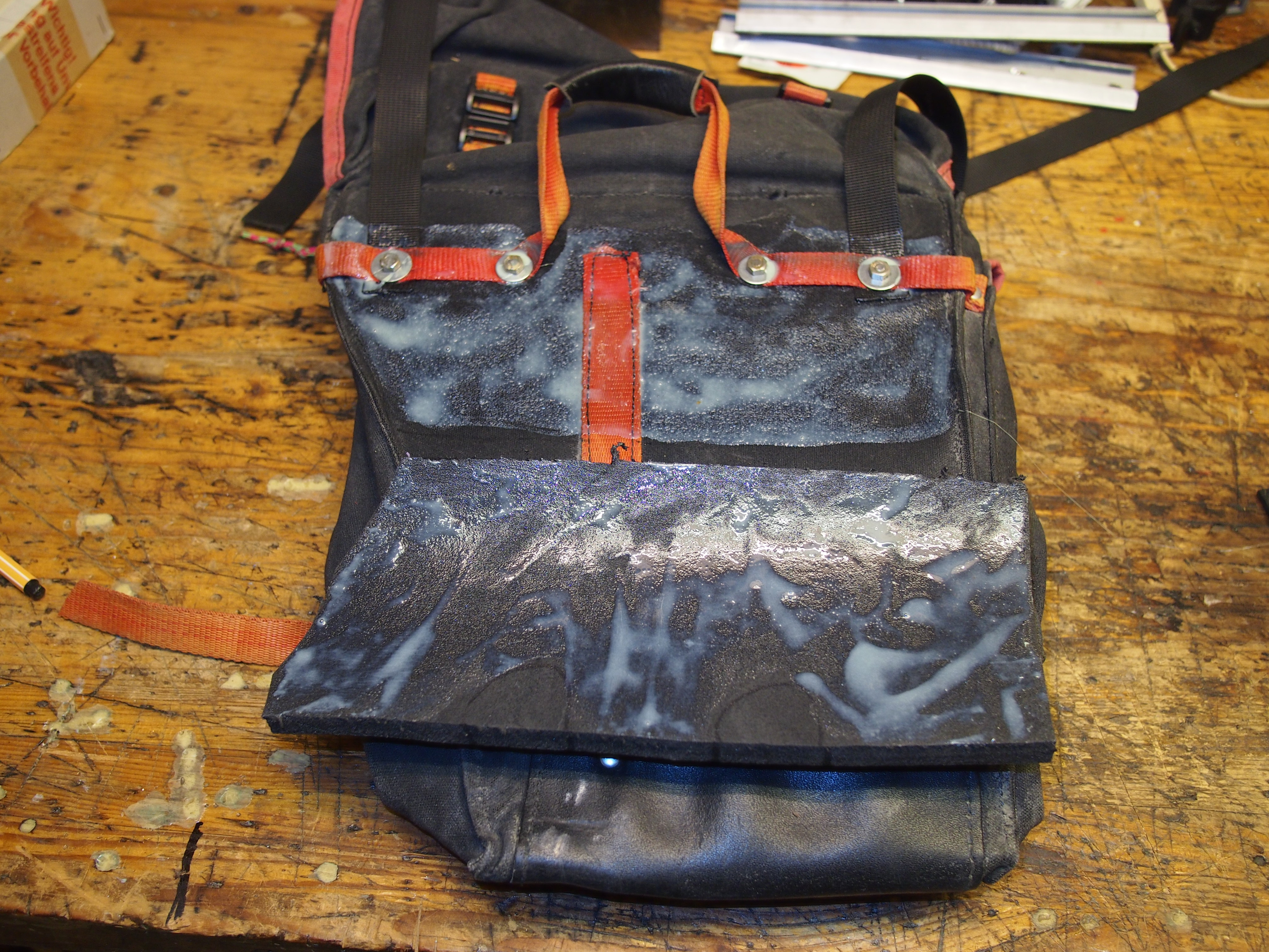

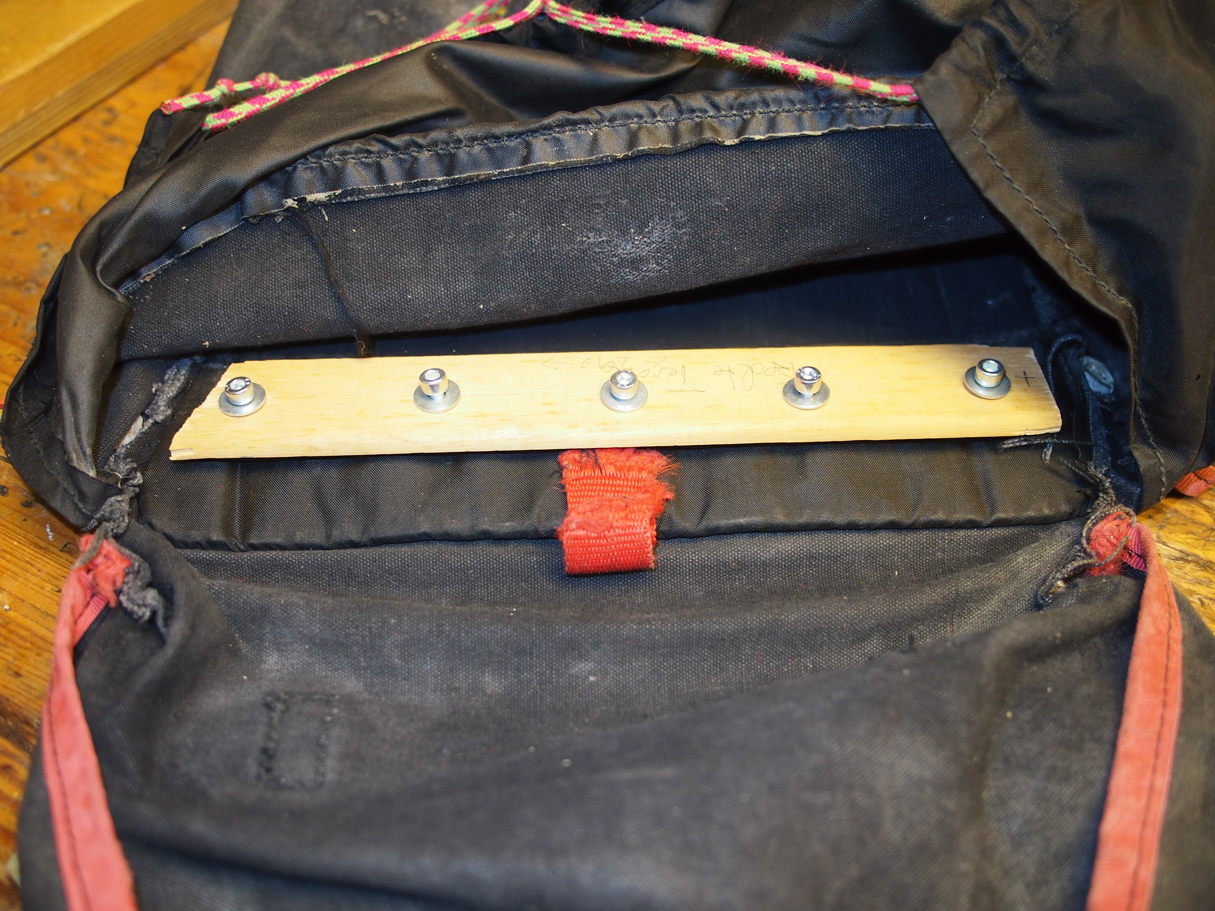

-Fußleistenreststücke zurechtgesägt und -gebohrt, das sind die neuen Halter innen,
-25mm breites Band mit teilbaren Kunststoffschnallen verläuft zwischen den Taschen,
-Festgeschraubt (mit Loctite), Überstand abgesägt,
-Isomattenreste als Scheuerschutz mit Pattex aufgeklebt.
Fortsetzung folgt

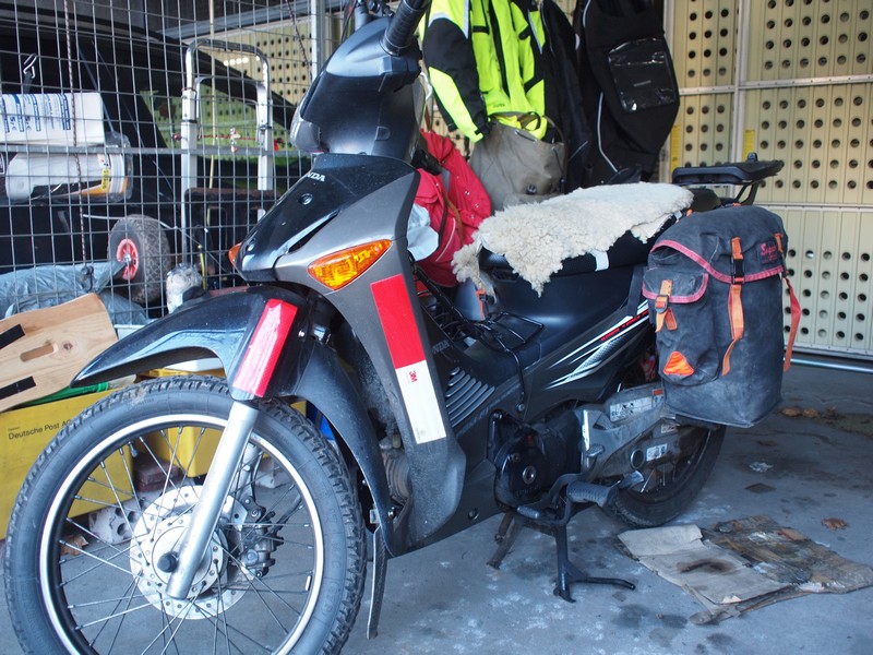

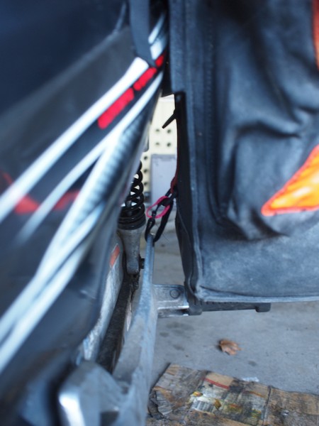

Fertig montiert.
Verbindungsriemen unter der Sitzbank und Klettverschluss
an den Zurrösen der Soziusfußrastenhalterung.
Etwas tief geschnitten sind sie ja, nix für die zwischen-den Autos-Durchschlängler.
Vielleicht bekomme ich ja irgendwann mal einen Satz preiswerte Ortliebs.
Aber geräumig sind diese Carradice schon, in eine davon passt die Regenjacke (sehr großes Packmaß) und die Regenhose sowie die Rollerdecke von Polo.
