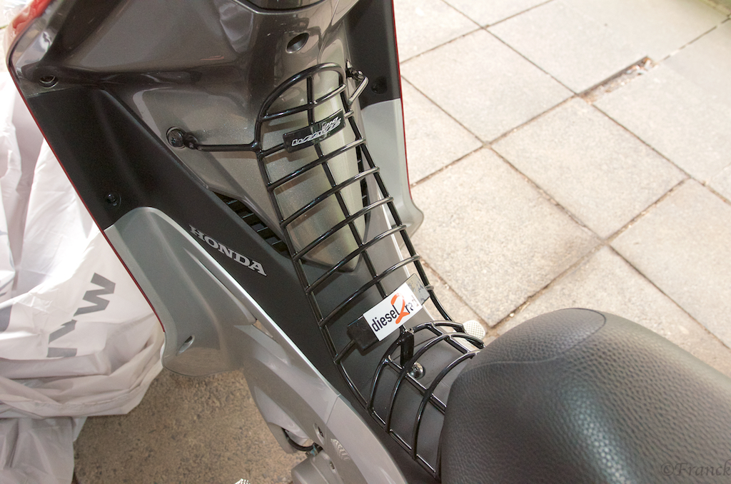

Bei uns hat so gut wie jeder so einen. Einerseits weil es einfach geil aussieht (Darum habe ich so ein Rack
Re: Fußraumgepäckträger

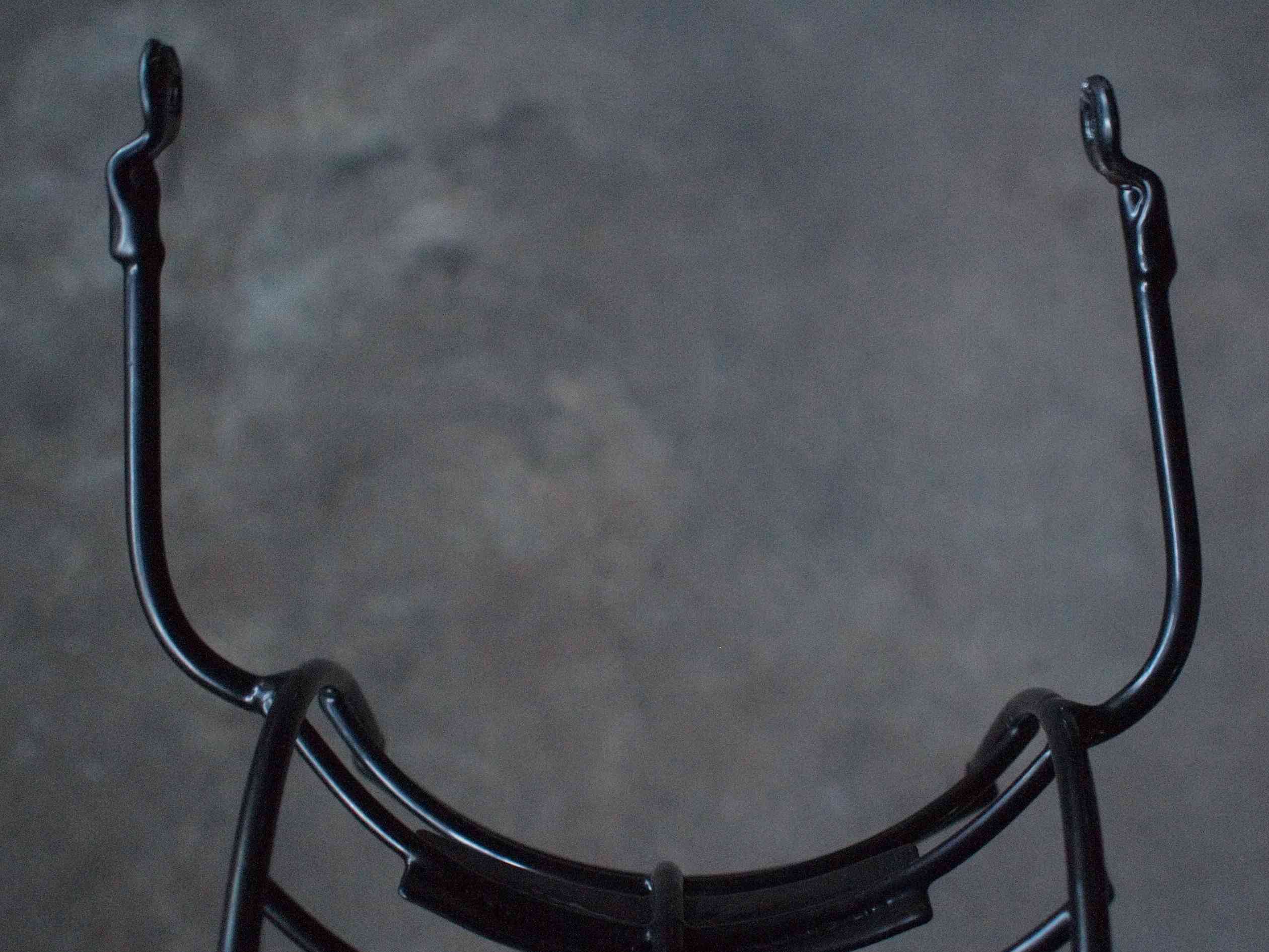

Aber genau hinsehen bei der Montage. Wenn die Kröpfung der Laschen bzw, Arme nicht stimmt, gibt es Druck auf die Verkleidung um die versenkte Bohrung herum. Bei mir hatte diese nicht sachgemäße Montage des FHH einen Riss in der Verkleidung zur Folge.

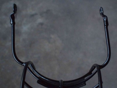

Bei meinem: 2 mal Vibrationsbruch an der Mittellasche. Jetzt ohne.

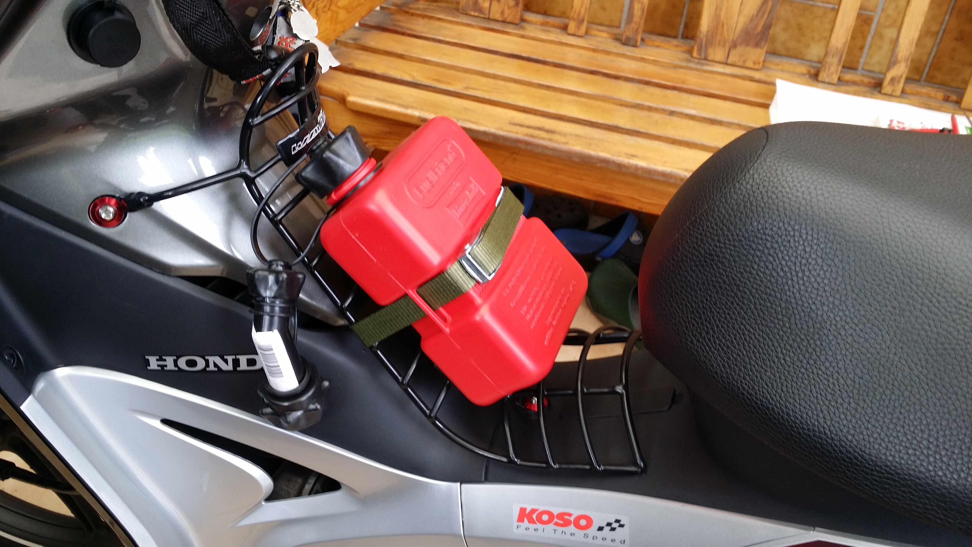

Oder auch als Zusatztankhalter.
Bzgl.Bruchstellen: Mit Gummi unterfüttern,damit es quasi " Gummigelagert " ist.

Mir sind auch beide Laschen schon gebrochen. Hab sie jeweils neu und ordentlich wieder angeschweißt und seit dem hält es prima.

3. Wo bekomme ich diese sehr geilen rot eloxierten Schrauben auf dem oberen Bild (mit dem Fuel Friend Minikanister) zur Montage her?

2. Drei Schrauben rausdrehen, Gepäckträger dran halten und drei Schrauben wieder reindrehen, das wars. Manchmal sind die Träger etwas verzogen und schleifen an der Verkleidung. Wenn das der Fall ist und es stört muss man den eben etwas zurecht biegen. Aber natürlich vorsichtig, nicht dass der dabei gleich bricht. Wenn tatsächlich mal die Kröpfung nicht "passt" ist das natürlich blöd. Da müsste man dann wohl mit Unterlegscheiben arbeiten.

Passgenau war das Dingens nicht wirklich. Habe es wie Jürgen sagte mit Gefühl passend gebogen.
Das ganze Dingens im Ofen bei 50C angewärmt und wo erforderlich mit *gepolsterter* Zange passend gebogen.

ich würde/werde eine Kunststoffunterlegscheibe unter- und auflegen, da die Halteösen gerne mal brechen. Es gehen bestimmt auch Sanitärdichtungen.

So, habe den Gepäckträger aus "Koh Samui" erfolgreich an meine Wave gedengelt. Die Befestigungsösen mussten noch passend gebogen werden. Wird wohl in der in Thailand mehr geschätzt als tatächlich vermessen. Habe als Unterfütterung die Gummidichtungen von Bügelbierflaschen genommen. Scheint mir die ideale Lösung zu sein. Die Größe der Gummidichtungen paßt exakt in die Aussparung und das Loch in der Mitte hat die gleiche Größe wie das Schraubengewinde. Das Gummi dämpft den Druck von dem Metall auf die Kunststoffverkleidung sowie die Fahrvibrationen. Falls noch keiner hier auf die Idee kam (habe jetzt alle Beiträge diesbezüglich durchgeforstet). Man kann übrigens nicht mehr die Gummidichtungen von den Flensburgerflaschen knibbeln denn die sind seit Jahren fest verklebt.
