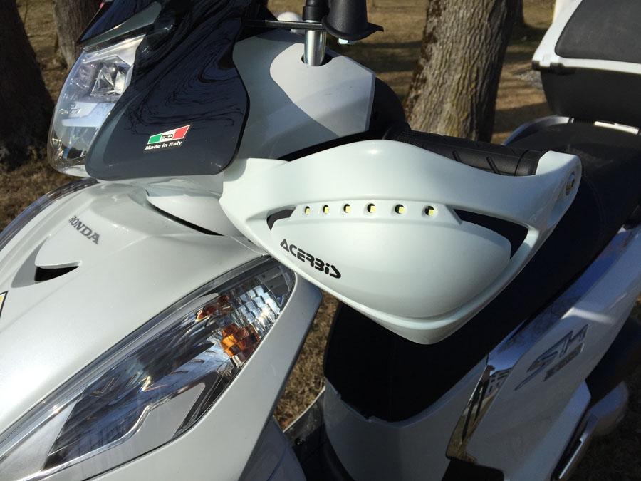

Mei, taugen... Ich find sie halt erheblich hübscher als die üblichen Handschalen für Roller, wo man ja leider durch die Lenkerverkleidung in der Auswahl stark limitiert ist.
Das mit den LED ist aber sehr italienisch gelöst – ein einzelnes Modul mit selbst einzusetzenden Batterien und Mikroschalter, bei dem die China-LED durch ein paar Löcher in der Schale gucken. Wetterschutz=0, ich bin gespannt, was da nach dem ersten festeren Regen davon übrig bleibt. Vorteil: lässt sich ganz einfach wegschrauben :D

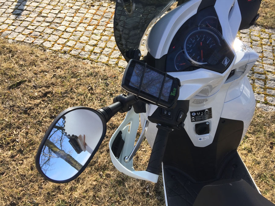

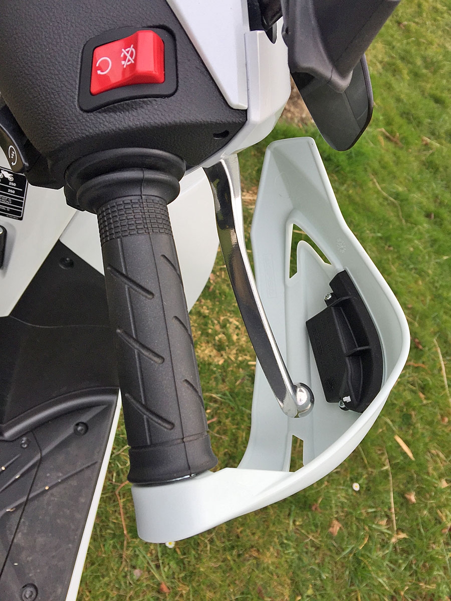

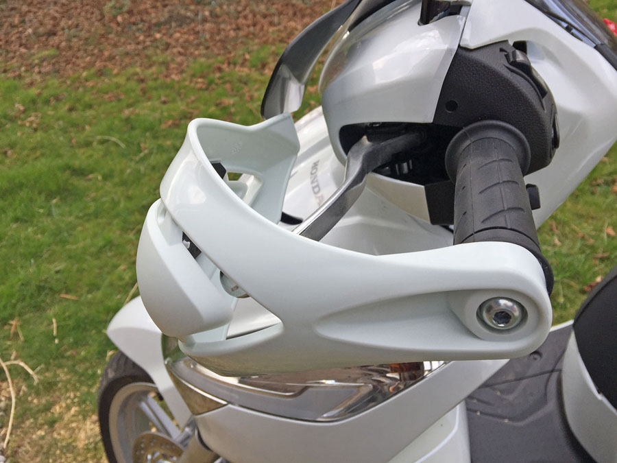

Hier meine alternative ,
Bezug über : IR ;)
http://www.honda-innova.de/viewtopic.ph ... dprotektor

Sehr schöne Bilder, sehen schick aus. Danke dafür, das hat bei der Entscheidung sehr geholfen, schon bestellt. Bin gespannt, ob die Handschalen bei meiner Japanerin auch so gut aussehen, das rot wird farblich abweichen, egal :)
