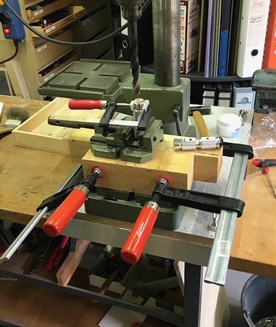

Ich benutze meine Wave um täglich zur Arbeit zu fahren, auch bei Regen. Bei Regen habe ich das Problem mit nassen Gummisohlen von der original Honda Gummifußraste regelmäßig abzurutschen; doofe Situation dann. Deshalb habe ich mir Fußrastenaufsätze aus Metall mit einer Riffelung zugelegt: http://osc.faddybike-deutschland.de/pro ... cts_id=298. Jetzt kamen die Dinger an und zu meinem Erstaunen waren die zu klein, die Bohrung der Fußrastenaufsätze 14 mm, die Stange an der Wave für die Fußrasten 16 mm. In der Beschreibung keinerlei Angaben über den Bohrungsdurchmesser. Habe den Verkäufer natürlich kontaktiert, eine Antwort erwarte ich erst kommende Wochen. Wurde bei der Wave ab irgendeinem Modell das Gestänge geändert? Hat das schon jemand verbaut? Aufgebohrt?

Tja, diese Erfahrung habe ich jetzt auch gemacht: Kontaktaufnahme eher sehr schwierig, könnte verbessert werden. :down2:

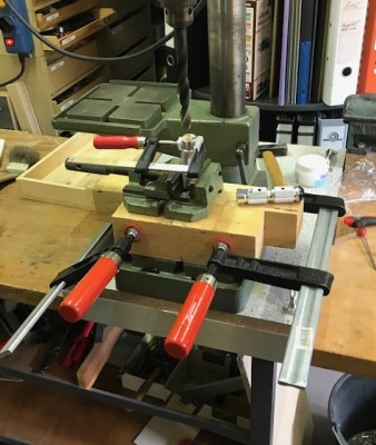

Ist für mich jetzt nicht ganz so schlimm, dann bohr ich die Dinger jetzt von 14mm auf 16mm auf, 1mm weniger Wandstärke verkraften die Dinger schon. Aber passende Fußrastenaufsätze wären schon besser gewesen.

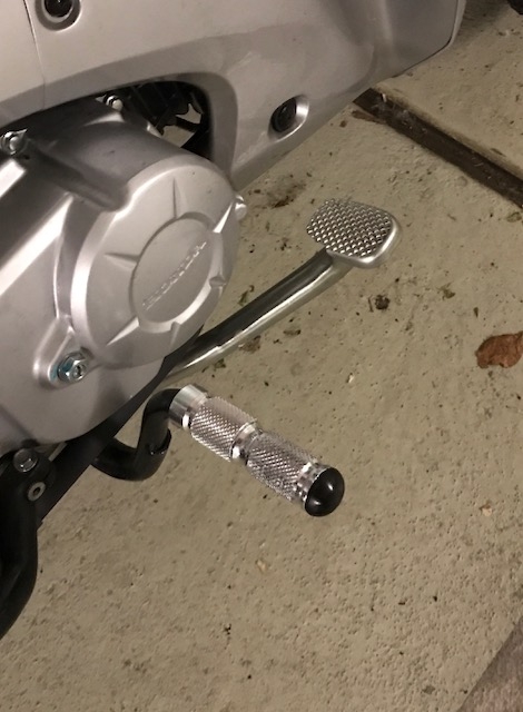

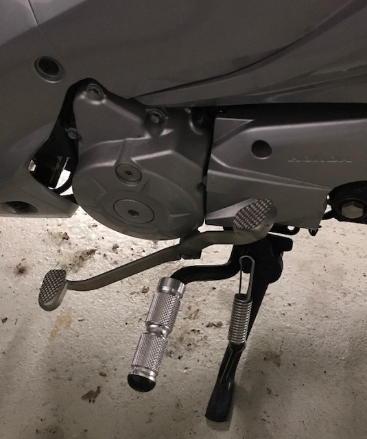

Zum Schluß wollte ich wenigstens noch zeigen wie die Fußrasten aussehen.
Gefühlt, sind sie sind auf jeden Fall weniger rutschig als die lapprigen Gummidinger.
Und man spürt die Fußrasten besser durch die Sohle und ist dann sicherer, wo der Fuß sitzt.
