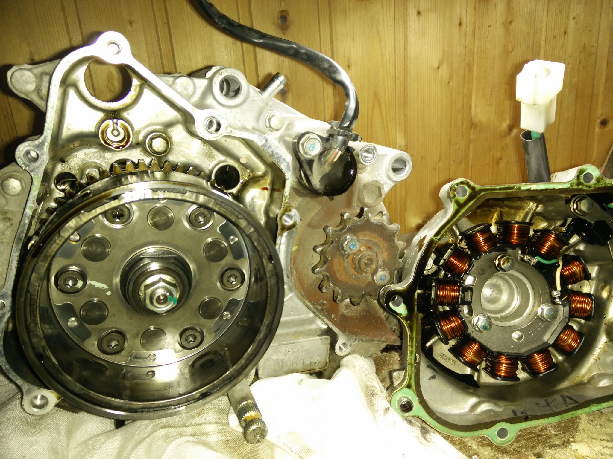

der Block soll nicht wieder mit Leben erfuellt werden. Getriebe + Kupplung koennen schwer geschaedigt sein.
Aber Probe Gewinde schneiden beim Oelablass auf 14mm, Zentrifuge reinigen, evtl. Ersatzteil bei Kraftuebertragungsproblemen. Starter, Einspritzung etc.
Reinhard fuhr/faehrt parallel eine 2-Takt Vespa, hat also bei der Wave nach einem Werkstattservice bei 6.000 km nicht mehr ans Oel gedacht.
Jedenfalls laeuft die seine jetzt mit 15er Ritzel seidenweich.

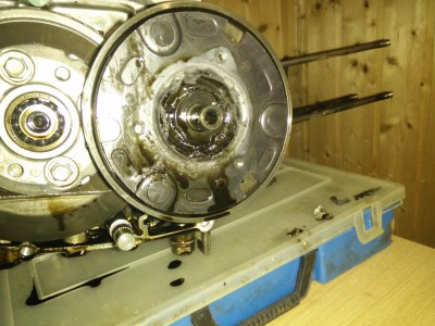

Beiträge: 7146
Re: Kapitaler Motorschaden
Aluteile u magnet. Abrieb re. im Bild.
nun habe ich den Motor kupplungsseitig geoeffnet, was wirklich keine Arbeit ist.
Naechst dem Oelablass befanden sich 4 Stueckchen Alu (vom Kolben.)
Im Sieb fand sich trotz 12.600km absolut nix. In der Zentrifuge war eher viel Schlamm. MAGNETISCH.
Die Kurbelwelle ist festgegangen, verkehrt herum lassen sich die kupplungstragenden Zahnraeder leicht drehen.
PS: Restmotoroel = ca. 120 ml
PPS: es wurden beim Umbau nur die alten Dichtungen verwendet.

Beiträge: 7146
nun dreht auch die KW, sauber sogar.
[attachment=0]IMG_20151103_113744.jpg[/attachmentServus,
wir haben von den 3 Kolbenringen NIX gefunden. Ich vermute die Teilchen im Kurbelwellenlager. Das Pleuel laesst sich gut (saugend) bewegen. Der Zylinder hat sich mit Alu vom Kolben verschweisst/angehaftet. ca. 1 cm im Durchmesser. Die Getriebeteile zeigen keinerlei Blaufaerbung
BTW: man sieht hohe Qualitaet in allen Teilen. Das Oelablassgewinde hat ca. 10 mm Fleisch = 5 volle Gewindegaenge. Wer das ruiniert, hat ordentlich Kraft angewandt.
ps: jede Menge an 2 mm Alustueckchen vom Kolben liegen unten in der "Oelwanne."
pps: und sie DREHT sich doch.
