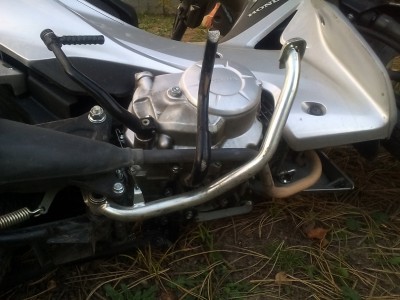

Rein durch Kreisfahren bei Schräglage erzeugte Kratzer.
