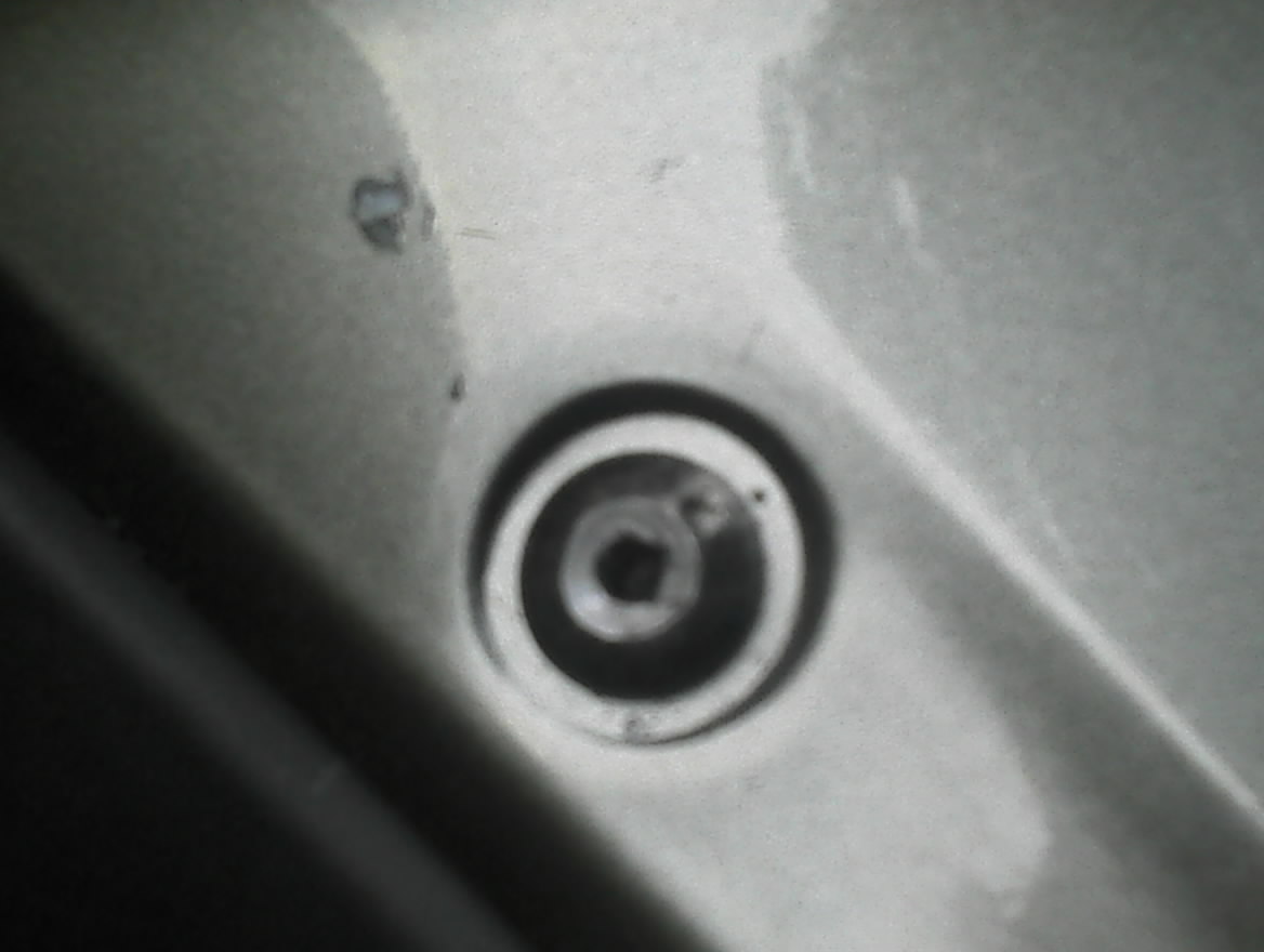

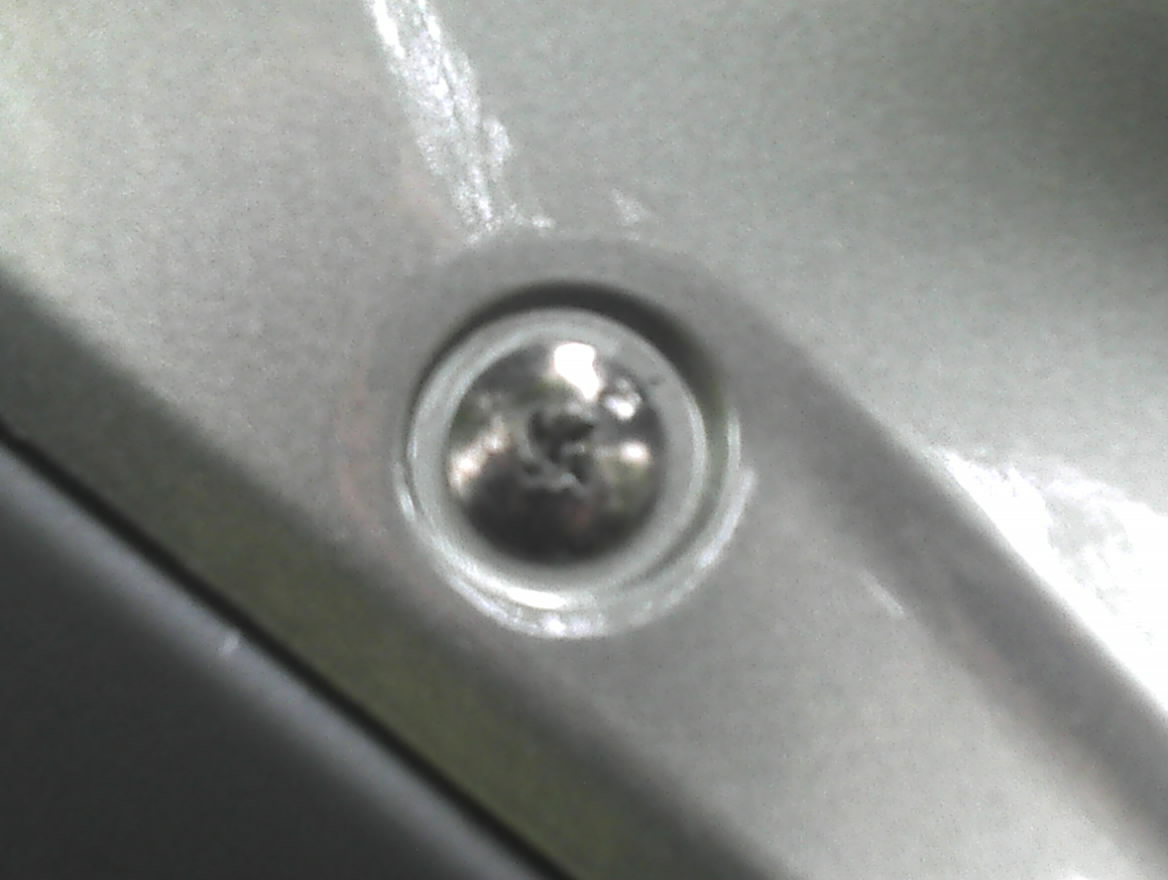

so....
...habe mir heute Morgen nen Linksausdrehersatz besorgt,3mm Loch in die verdengelte Schraube gebohrt,Werkzeug angesetzt (vernünftig,mit Windeisen)
..keine Bewegung der Schraube,dann etwas fester und dann war auch der Linksausdreher 2geteilt!
..also nächster Schritt:
Schraube ganz ausbohren!
Dabei ist dann der 4mm Bohrer abgebrochen und sichert nun die Schraube zusätzlich!
...noch weiterer Schritt:
Schraube von hinten ausbohren!
Dazu wollte ich die Verkleidung abbauen aber die 3te verchromte Schraube von vorne lies sich auch überhaupt nicht lösen!
Diesmal ja schlauer und aufgehört bevor der Schraubenkopf rund ist.
Werde mir dann nächste Woche mal ansehen,wie mein Händler die rausdreht!

Re: miese Schraubenqualität!!!
Foto vor den bohren! mache noch
schnell eins,wies aktuell aussieht....
Stimmt, das bringts natürlich nicht - ist nur eine Klammer dahinter... . Da bringt auch der Schlagschrauber nichts. Aber Du könntest noch einen Schlitz mit dem Dremmel schneiden und dann den breiten Schraubendreher nehmen. Die geht los!!
aktuell:
ich könnte k......
....die Macke habe ich mir dann auch noch reingehaun als der Bohrer abgebrochen ist und ich mit der Maschine abgerutscht bin!
ich könnte k......
Kommst du von hinten dran? Dann vielleicht mal als unkonventionelle Lösung von hinten die Klammer wegdremeln und die Schraube einfach rausnehmen...
