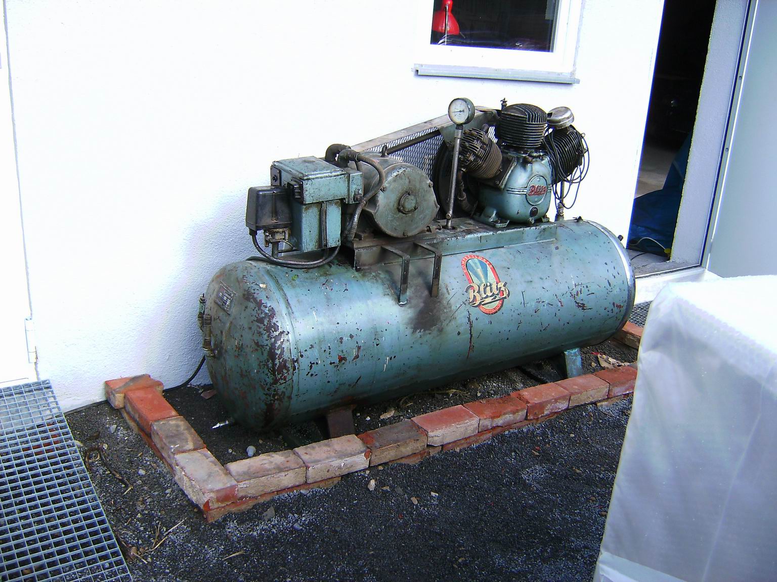

@Bastelwastl
Das Aspach-Uraltteil ca. BJ 1958 auf dem Bild hat mein Hallenschrauberkollege mal günstig geschossen.
Ist ein ausgemustertes Werkstattteil und hat gut Druck und Volumen. Meist steht er auf 8 bar, lässt sich aber noch gut hochdrehen.
Die Wumme ist oft im Einsatz und ideal beim polieren, lackieren und sandstrahlen.
Steht aus Platzgründen draussen und ist mit einer gepolsterten und folierten Kiste abgedeckt. Somit Schallgedämpft und Wettergeschützt
