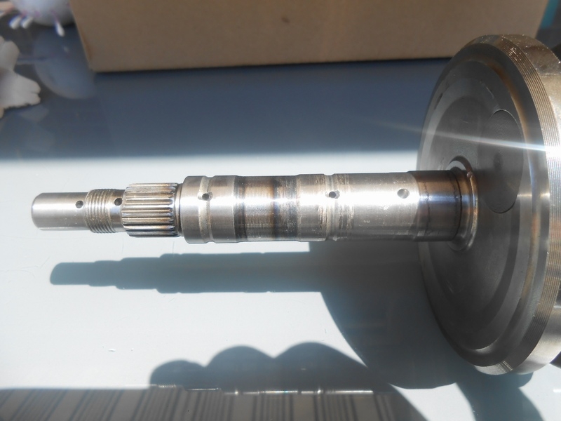

Die erste Bohrung ist für den Mitnehmerbolzen des Ölpumpenantriebs
die 2. Bohrung ist für die Schmierung des Freilaufs auf der KW. hier vermute ich das Problem (ev. gefressen)

Nee, Karl, beide Bohrungen sind für die Lagerung des Freilaufes auf der Kurbelwelle - da hat auch nichts gefressen, die Teile sehen alle neuwertig aus!

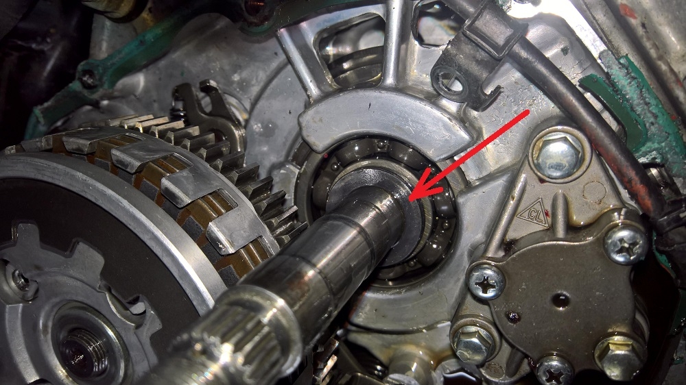

Ich war heute den ganzen Nachmittag an der Wave - Ergebnis: Freilauf funktioniert wieder... :D
Die Ursache hatte ich schon bei der letzten Demontage lokalisiert, irgendwie passte ein Teil nicht :roll: .
Freilauf/Kupplung festgeschraubt - Freilauf funktionierte nicht
https://www.youtube.com/watch?v=-rTs9kF980g
Mutter nur leicht gelöst - alles tutti:
https://www.youtube.com/watch?v=WuAa39Fpkvw
Da stimmte also irgendwas mit der Maßhaltigkeit der Teile nicht.
Ich habe dann auch mal die Scheibe auf dem Lager der Kurbelwelle weggelassen - Freilauf funktioniert
Weglassen kann man die Scheibe aber nicht, da dann der Öldruck auf der Welle zu niedrig ist. Hab versucht, das an den Bauteilen auszudistanzieren, war aber alles erfolglos.
Letztendlich habe ich das Freilaufgehäuse zur Kurbelwelle hin abgedreht. Erst 1/10 mm, kein Erfolg, bei 2/10 lief die Kupplung dann frei... :superfreu: . Welches Bauteil das jetzt verursacht hat, weiß ich immer noch nicht, aber es funktioniert wieder... .
