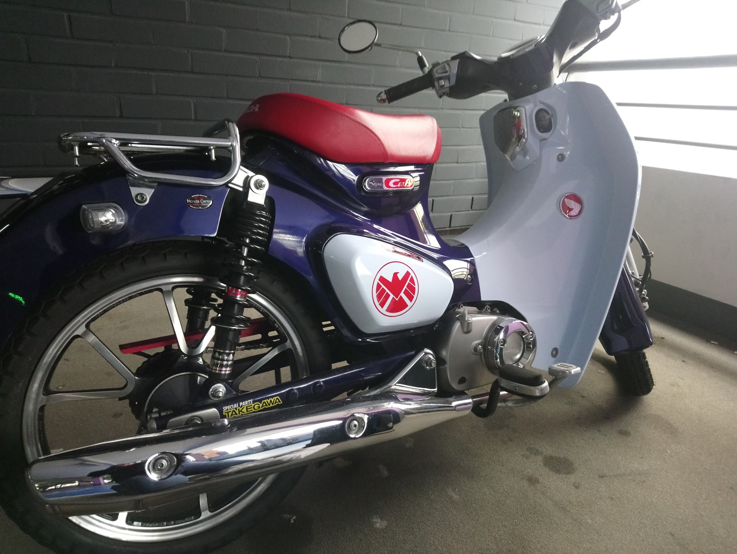

Tja, das sind jetzt schon eine Handvoll Leute mit dem Problem, zwei davon haben auch Bilder geliefert.

Re: Lack blättert ab
Für mich, als Laien,
könnten die Lackschäden von Sciscitator beiden Waves auch ein Hitzeschaden sein,
infolge von zu starker Sonneneinstrahlung.
Wenn die Wave im Sommer immer in der prallen Sonne steht kann es passieren das sich die Flächen stark erhitzen.
Das muss natürlich nicht sein, aber ich wollte es in Erwähnung ziehen,
weil der linke vordere Kotflügel vom Astra meiner Frau die gleichen Symptome im Lack hatte.
Erst dachten wir an Säureschäden vom Batterie auffüllen/einbauen, das könnten wir aber ausschließen.
Ihr Astra stand aber täglich mit der linken Seiten zur Sonne und das während des ganzen Tages.
Bei unseren Sommern in den letzten Jahren können es über 100 Grad auf Flächen werden,
besonders wenn es dazu noch windstill ist.

- Beiträge: 10338
Das mit den subtropischen Sommern könnte
eine Erklärung sein. Zur Hitze kommt dann
noch die UV-Strahlung. Ich kann mich an zwei
Wetterberichte erinnern, wo vor intensiven
UV-Werten explizit gewarnt wurde.
Problemlösung?
In den Schatten stellen und dort zur
Mongo-Replika umbauen. Optisch eher
ein Gewinn. CT-Wave sozusagen.

- Beiträge: 6630
Ich sehe es eher genauso wie Palü, daß solche Schäden hausgemacht sind. Temperatur halte ich jetzt nicht für wahrscheinlich.
Gegen eine fehlerhafte Lackierung spricht auch schon, daß es an unterschiedlichen Teilen, mit unterschiedlichen Farben, bei zwei Fahrzeugen, aber einer "pflegenden" Person auftritt.
Ich würde hier also keinen Kulanzantrag stellen, sondern pro Fahrzeug 250- 450 Euro für eine vernünftige Lackierung in die Hand nehmen und künftig nicht mehr einen stark sauren Felgenreiniger oder unzureichend verdünntes stark alkalisches Waschkonzentrat längere Zeit auf dem Lack einwirken lassen.
@Palü und BrettPitt:
Natürlich standen die Waves auch immer mal wieder in der prallen Sonne. Wenn ich jedoch bedenke, dass die Waves vorrangig für den asiatischen Raum produziert werden, kann ich mir schwer vorstellen, dass es daran liegt. Dort stehen hunderttausende Waves in der prallen, tropischen Sonne rum. Könnte mir daher eher umgekehrt vorstellen, dass der Lack mit den kälteren europäischen Temperaturen nicht klar kommt.
Was meinst du denn mit "einer pflegenden Person"? Die Maschinen haben unterschiedliche Farben, das ist richtig, wurden jedoch zusammen gekauft. Können also durchaus aus der gleichen Charge stammen.Harri hat geschrieben: ↑Do 24. Okt 2019, 12:24Ich sehe es eher genauso wie Palü, daß solche Schäden hausgemacht sind. Temperatur halte ich jetzt nicht für wahrscheinlich.
Die Fahrzeuge wurden weder mit "stark sauren Felgenreiniger" noch einem "unzureichend verdünntes stark alkalisches Waschkonzentrat" gereinigt. Mehr als einen Schwamm, Wasser und ab und zu ein wenig Shampoo haben sie nicht gesehen. Wovon ich auch immer mal wieder lese sind Lackschäden durch Streusalz im Winter. Auch das schließe ich aus, da eine der Maschinen im Winter so gut wie nie gefahren wird, die Probleme jedoch an beiden Maschinen gleichermaßen vorhanden sind.
Ich würde mal den ein oder anderen Karosserie-Lacker zum Schadensbild befragen.
Vielleicht ergeben sich da neue Erkenntnisse.
Die bei dir betroffenen Teile solltest du überwiegend preiswert aus Thailand bekommen können, vergleiche mal die Nummern.
(Die Front mit den integrierten Blinkern gab es dort aber z.B. nicht.)
