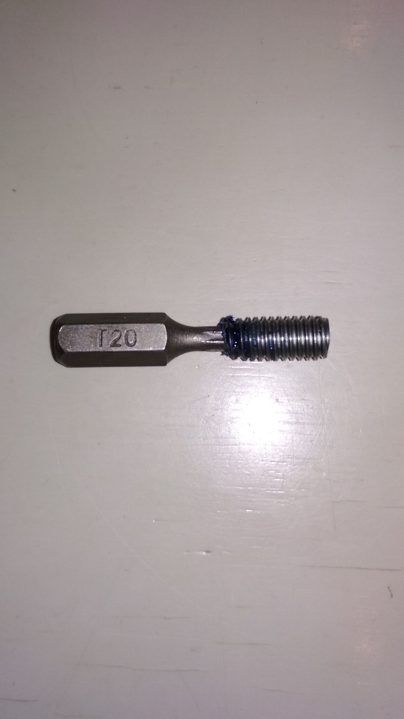

Es ist vollbracht!
kleines Loch, dann Torx-Bit reinhämmern, rausdrehen - fertig
- Beiträge: 7812
Re: Ventildeckelschraube abgerissen
sehr gut gemacht!
diesen Trick kannte ich noch nicht > Danke
Genial!Karl Retter hat geschrieben: ↑Sa 28. Apr 2018, 14:02sehr gut gemacht!
