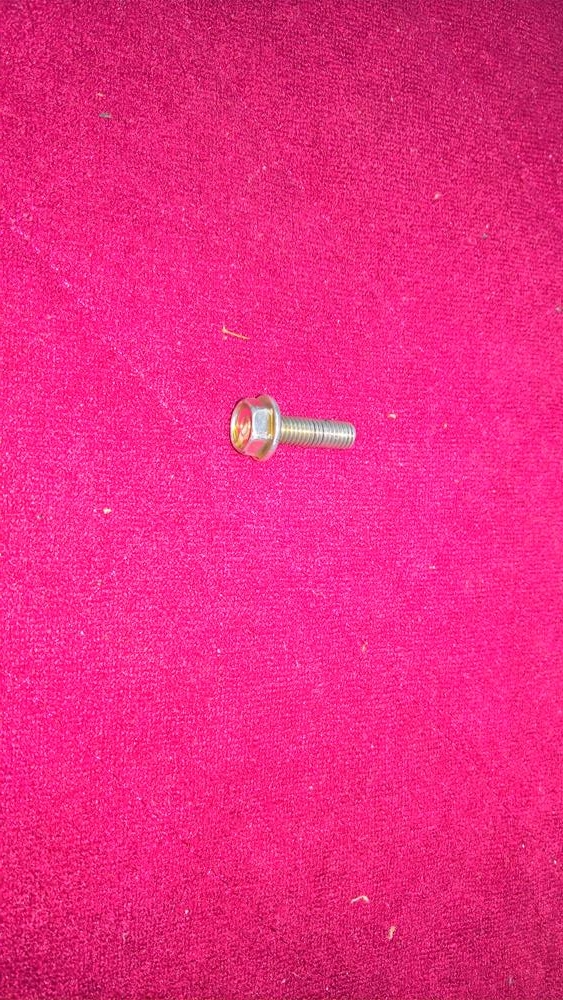

Ob das Klappern schon vorher vorhanden war, weiß ich nicht, ich bin die Wave nicht gefahren (nur mal ein paar Meter aufm Hof).
Ich musste den Kupplungsdeckel noch einmal abnehmen, da der Motor ganz leicht Öl verlor.
Dabei habe ich diese Schraube gefunden: Sie lag im Durchlass zur linken Gehäusehälfte, rechts unterhalb des Öl-Abschirmbleches an der Kupplung. Wo die hingehört, weiß ich nicht, sieht aus wie die Schrauben von der Befestigung vom o. a. Blech. Nur sind die beide noch fest und von allen Schrauben, die ich gelöst hatte, passt diese Größe nicht. Gefehlt hat beim Zusammenbau ebenfalls keine Schraube, also ist die durch meine Hand nicht ins Gehäuse gelangt.
Die Schraube ist absolut unbeschädigt, wird daher keinen Schaden angerichtet haben.
Und siehe da, die Schraube war für das Klappern verantwortlich, ist nämlich jetzt weg:

Ich kann mir vorstellen, dass die vorher an anderer Stelle gelegen hat und durch mehrfaches auf die Seite legen die Position verändert wurde.
