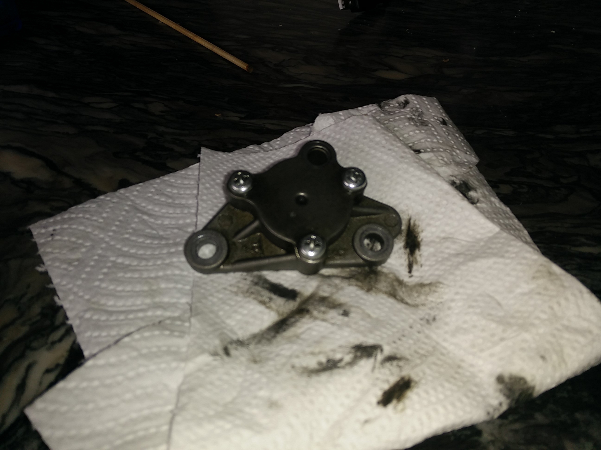

Re: Ist das das Ende? 50000km+ Kupplung/Getriebe-Schaden
kurzes Update:
heute die Ölpumpe vom Werni begutachtet, geöffnet und gereinigt.
Zustand innen: neuwertig
wird morgen verbaut und dann mal weitersehen.
so long, MM
so long, MM

Nur zur Erläuterung: Pille hatte seine 50 Tkm Wave, die ihm immer gute Dienste geleistet hatte,
nach schwerem Schaden schweren Herzens abgegeben und war mit anderem Geraffel abtrünnig geworden.
Aber einmal Cub heißt immer Cub...
Das arme Wave Fragment wanderte durch das Forum und endete bei Mongomartin!
Dessen begnadete Schrauberkünste hätten beinahe den Pillemotor wieder zum Leben erweckt, nach Herz- und Lungen und Lebertransplantation...
Aber die Ölpumpe hatte sich einen Übelspan eingefangen, an dem sie einging. Was Martin natürlich auf der Probefahrt sofort an den fehlenden Pumpgeräuschen hörte!
Aber, wie es das Forum so will, hatte der gute Werner am anderen Ende des (annähernd) deutschsprachigen Raumes noch eine neuwertigste Ölpumpe rumliegen.
Und da Mongomartin eigentlich gar kein Deutscher ist, sondern nur ein MIGRANT, konnte er die Ölpumpe als Umzugsgut über die deutsche Außengrenze bringen.
Pille hatte derweil so viele heiße Tränen wegen seiner temporären Cub-losigkeit vergossen, daß sich Martins Herz erweichte und er ihm die admiralsüberholte Wave wieder zusprach.
Die Geschichte ist noch nicht zu Ende, deswegen lohnt sich auch das Weiterlesen in den nächsten Wochen.
Und wenn sie nicht gestorben sind, dann schrauben sie noch heute...
Alles klar?

@ Reinhard: Wenn die Ölpumpe festgeht und die Steuerkette über das Antriebsritzel scheuert, hört man das selbst mit Würstchen in den Ohren
