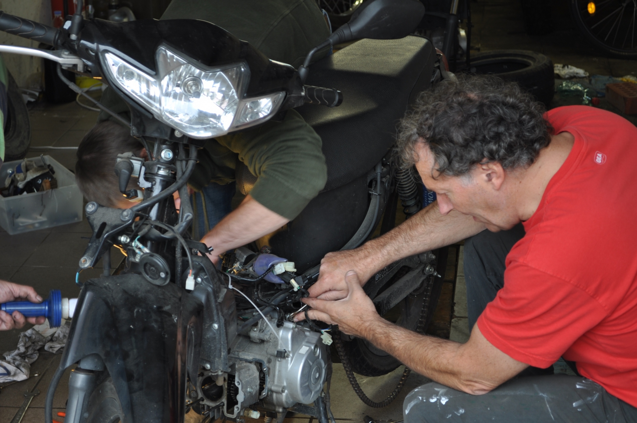

wir: 5StarPoidi, reinhard, mechanicus DANIEL + meine Wenigkeit, haben an einem lustigen, kaffegetraenkten Schraubertag einen Wave-Motor und eine neue Kette verbaut.
Reinhard hatte ehrliche "6000km ohne Nachschauen" runtergespult. Er kriegte meinen Reservemotor. Die Sekundaerkette war auch hinüber, die meiste Kniffeligkeit bot die Verkleidung.
reinard's Wave hatte 12.600km drauf.

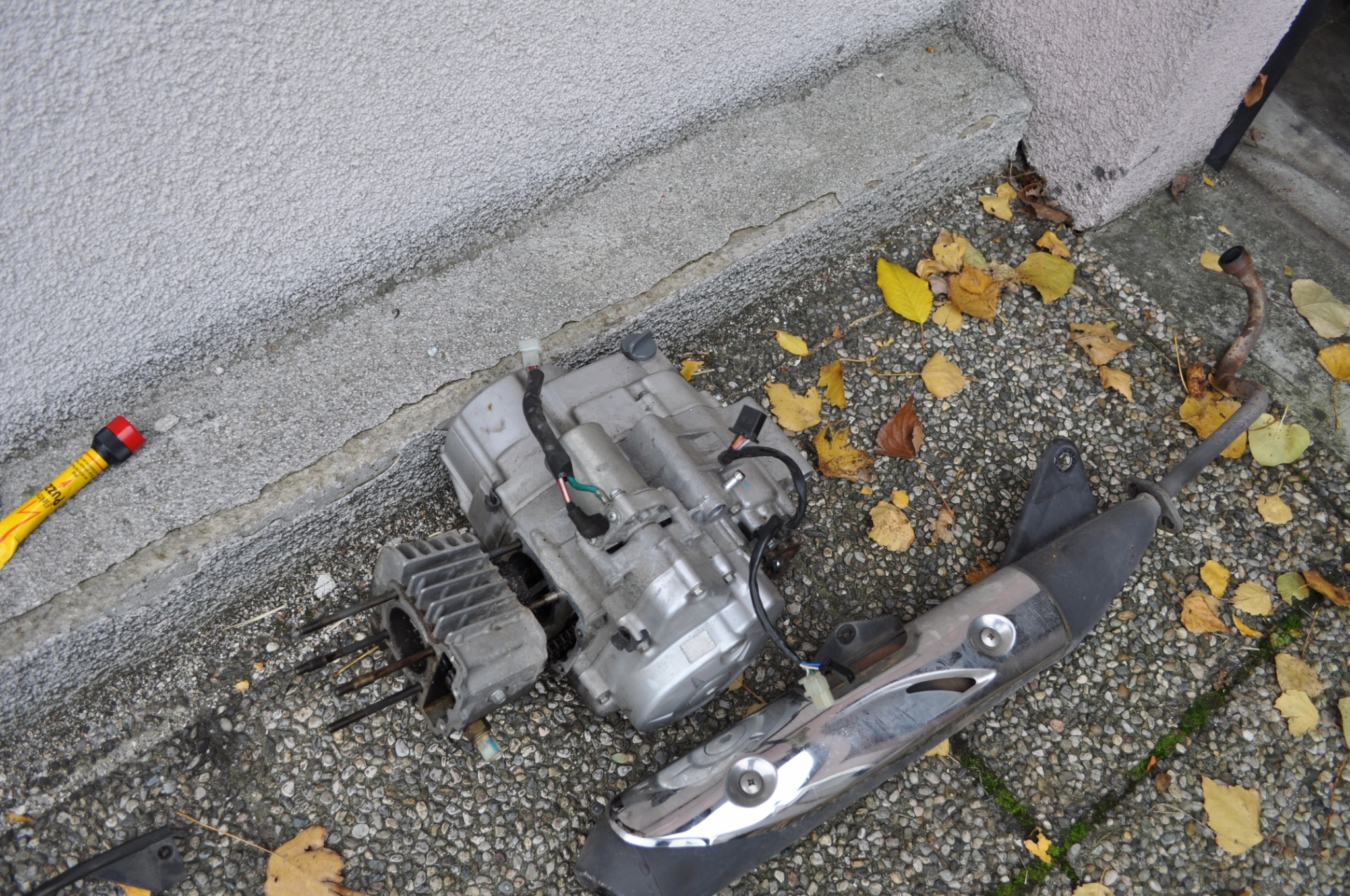

Jetzt kommt der Rest der Fotos! Wie Werner schon schrieb ging der Umbau relativ schnell vonstatten, nur die Montage der Verkleidung hat am meisten Zeit gekostet. Wir haben uns selbst gewundert, aber nachdem der Motor nur an 3 Bolzen und einigen Kabelverbindungen hängt, geht ein Aus/Einbau sehr zügig. Im Anschluss wurde noch Reinhards Kette gewechselt, die war in einem grauenhaften Zustand (siehe Fotos) Alles in allem ein wirklich schöner und produktiver Tag, Reinhard hat um einen fairen Preis wieder eine fahrtüchtige Wave, und wir alle sind um einige Erfahrungen reicher. In unserer heutigen Zeit der Wegwerfgesellschaft ist es schön zu sehen, dass manche Leute gleich ticken und zuerst eine Reparatur anstreben, denn reparieren ist halt doch (oft) besser als etwas wegzuschmeißen.

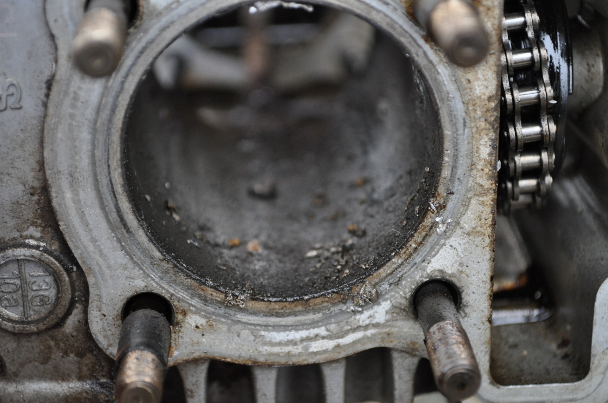

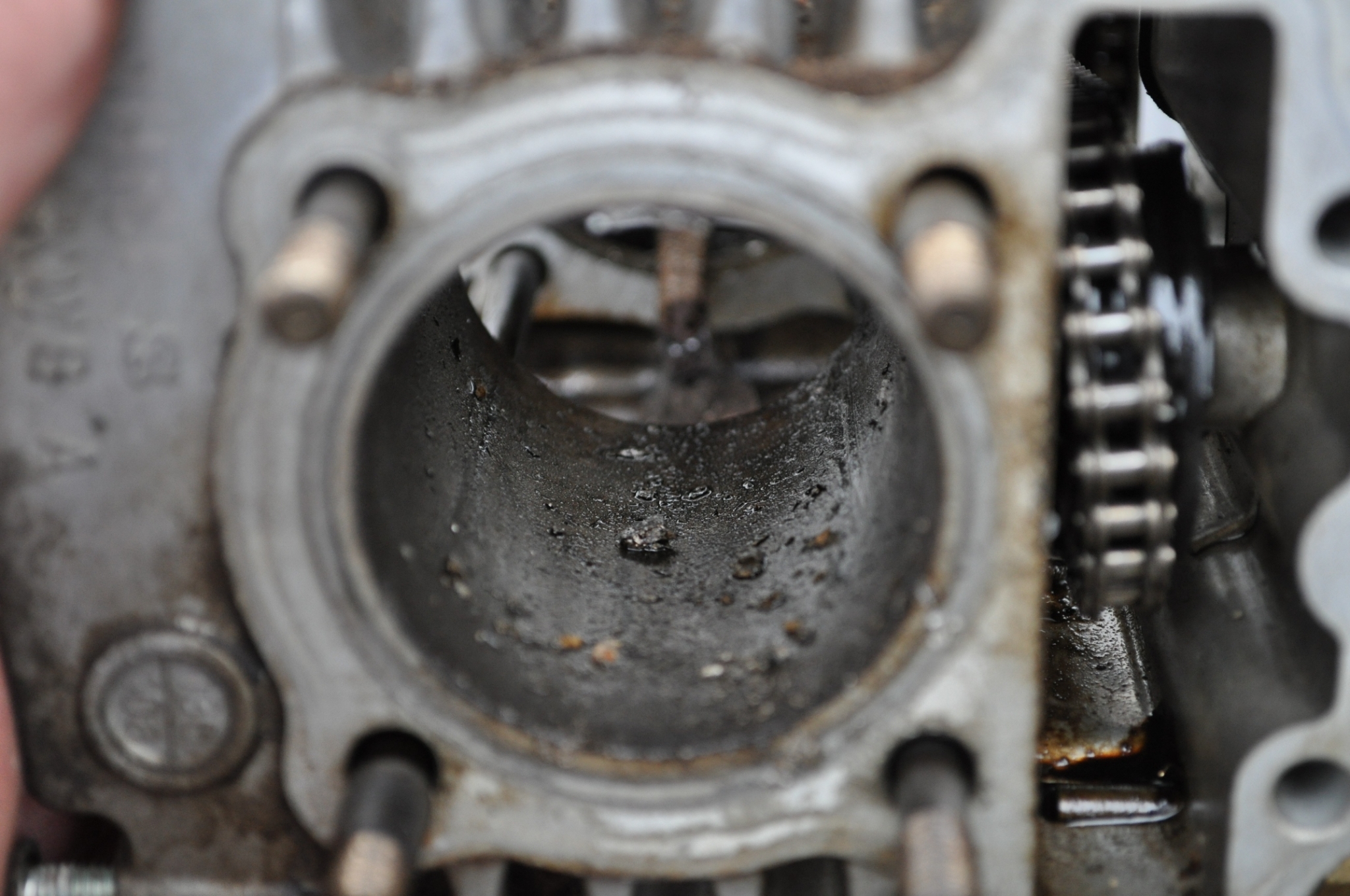

Zu guter Letzt folgen noch einige Horrorfotos! Für Leute mit sensiblem Magen: Bitte wegklicken!!!!

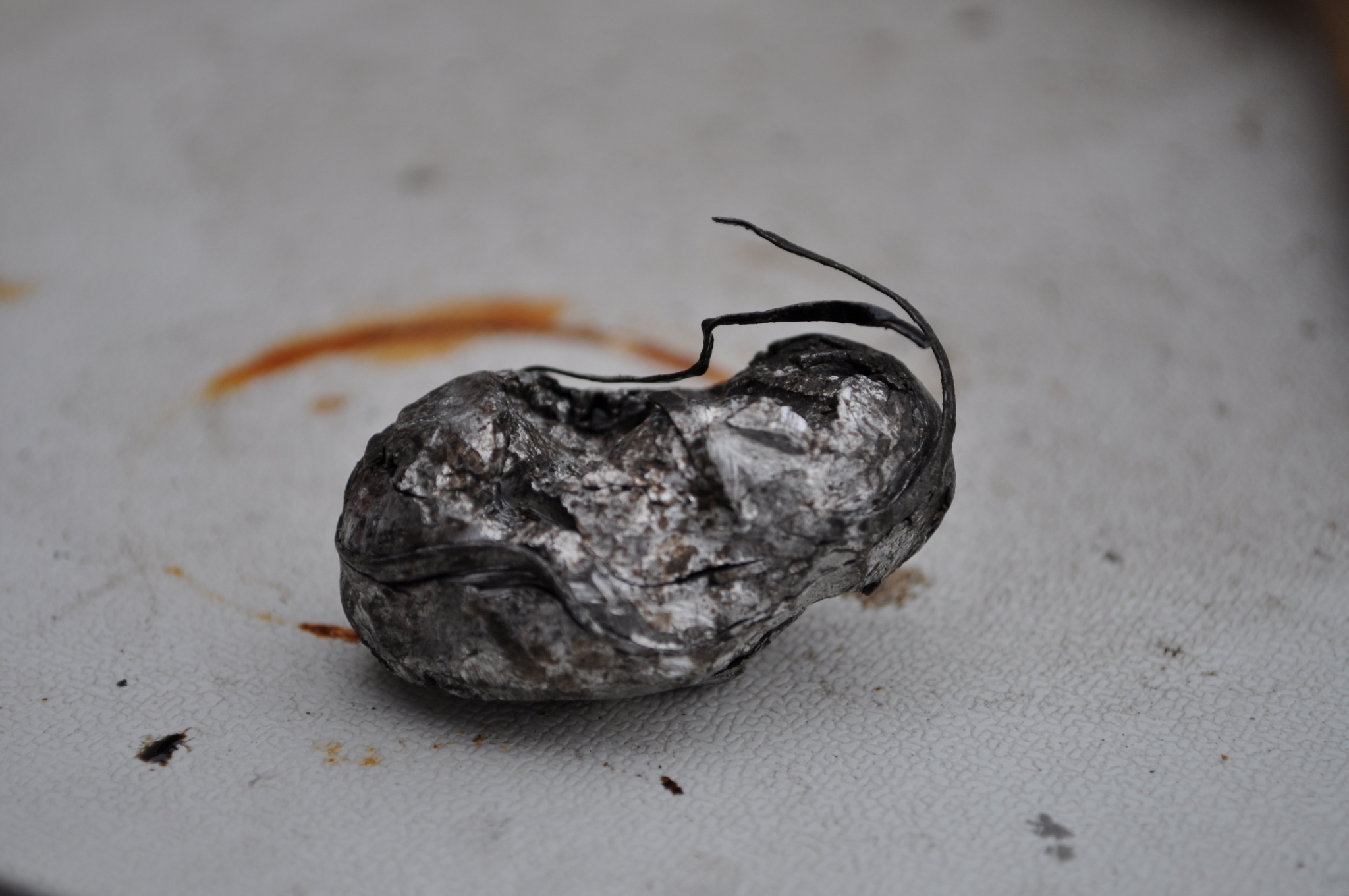

Die Zündkerze wieder geradebiegen und den Kolben mit Flüssigmetall leicht anmodellieren und die Sache wär wieder gelaufen!
Nee, im Ernst: Ich hab den Kolben nicht im Ansatz als Solchen erkannt, sah eher aus wie ne zerquetschte Kellerassel

von 10 bis 1, dann Pause, dann 2 bis 4. Die Kette mit 12.600 km gelaufen, war hinueber und machte Geraeusche, also war das die letzte halbe Stunde (eine neue 420D einzubauen, einzustellen, testen.)
Es liegt noch ein Klumpen Alu dabei, ca. 3 cm Durchmesser, das mag der Kolben gewesen sein.

ps: Die Motorhaltebolzen waren "der Hit" - es knallte richtig, wenn die Muttern aufgingen.
