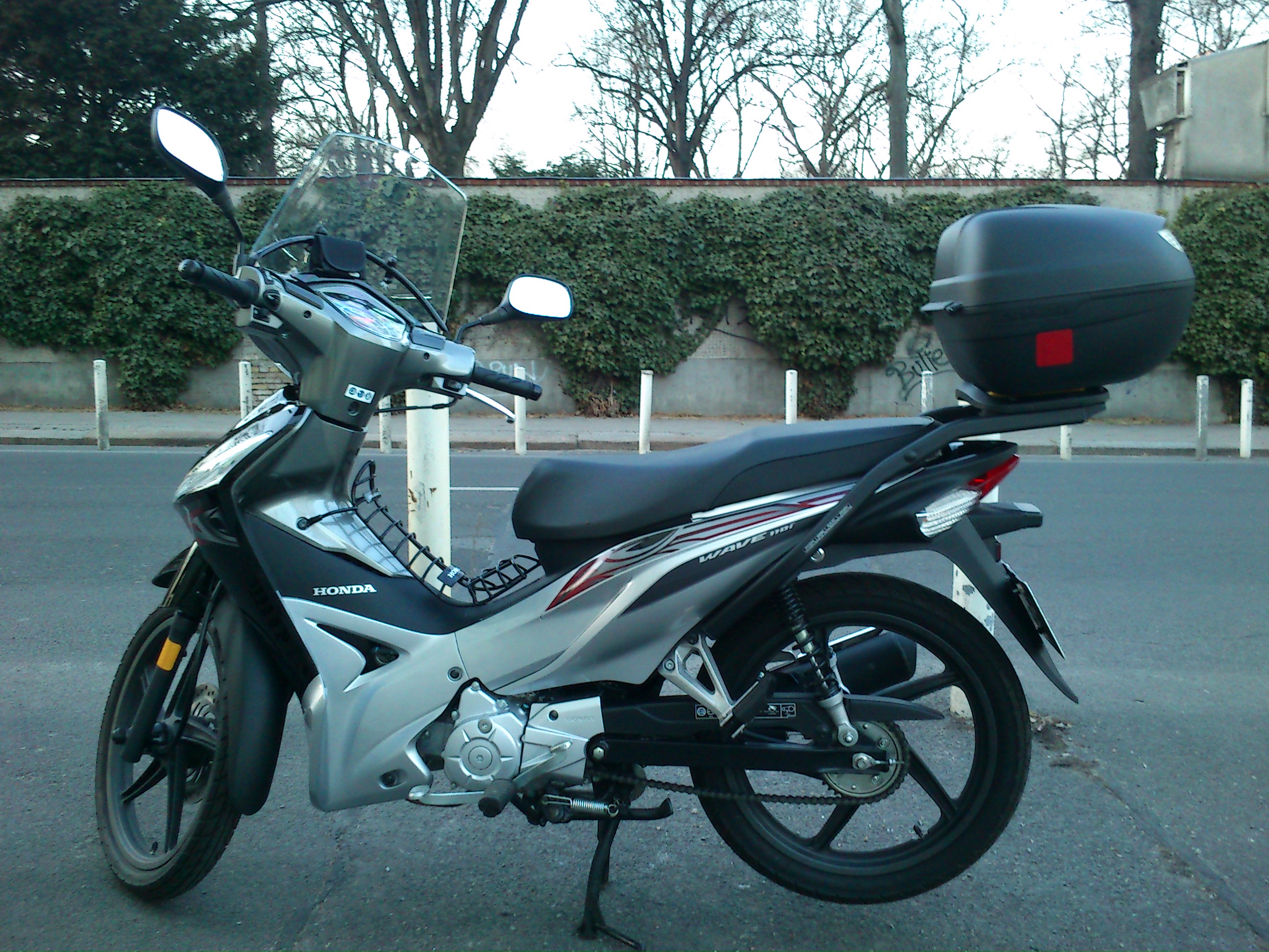

Die Sonne scheint wunderbar; da kann man ruhig etwas schrauben.
Eine Wave ist wie das Basteln an Buddelschiffen oder Zwiebeln: Alles ist irgend wo miteinander verbunden.
Aber alles ist fest und nichts wackelt. Beruhigend, aber nicht erfolgreich. Also habe ich üppig Schaumstoff unter der Abdeckung des Scheinwerfers drapiert. Bei der Gelegenheit auch gleich eine Lage unter den klppernden Koffer.
Und siehe da: Alle enervierenden Geräusche sind verschwunden. Leise schnurrt sie wie eine Nähmaschine vor sich hin.
Bei 50 Grad Öltemperatur und mittlerer Drehzahl eine brummige Phase, aber mit zunehmender Erwärmung wird es wieder weicher.
Es ist wohl die Befestigung der Scheibe, die irgend wie den Kunststoff etwas verformt.
Ansonsten ist sie nun eingefahren, leise und sparsam. Insgesamt viel "weicher" und angenehmer als die Innova.
Leider sind 109 ccm unnötig sparsam, aber da ich zwischen 1,65 und 1,9 Litern verbrauche, kann ich nicht meckern. die Rechnung stimmt.
Zu meiner Überraschung ist die Vision 110 - ich konnte beide für 1590,-€ wählen - aus Honda's Angebot verschwunden. Somit habe ich mit der Wave wohl doch die bessere Wahl getroffen...

Re: Klappern der Scheinwerfer-Abdeckung
Würde ich auch so sehen.Rossweiss hat geschrieben:Somit habe ich mit der Wave wohl doch die bessere Wahl getroffen...
Und einen wirklich schönen TC Träger hast du! Ist der original Honda? Kaum, oder?
