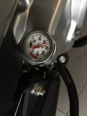

Ich hatte letzte Woche auch das Problem mit dem Messstab. Ich war von einer Tour zurückgekommen, hatte die Wave 10 Minuten stehen lassen und dann den Ölstand kontrolliert. Danach habe ich den Messtab zum Verrecken nicht mehr reinbekommen. Dann dachte ich : Bevor ich das Plastikgewinde beschädige, mache ich erst mal Pause. Ein paar Stunden später habe ich es nochmal versucht und siehe da: Bei kaltem Motor konnte ich es fast problemlos (im 2, Versuch) einschrauben.
Habe mir dann aber trotzdem das Ölthermometer im Kellerharrer-Shop bestellt und nutze den Originalstab ab jetzt nur noch zum Messen. Anbei ein Foto vom eingebauten Thermometer.
Norbert
Norbert
