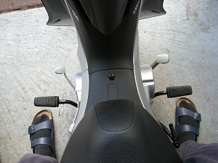

Habe meine am 9.6.15 neu erworbene Wave inzwischen fast 4.000 km bewegt - und gebe sie nie wieder her!
Die Schuhgröße 47 mit den originalen Fahrerfußrasten schließen sich allerdings aus: Die Gummis waren schon nach etwa 1.500 km eingerissen und ihre Enden zeigten bananenmäßig nach unten. Die Fußrasten sind im Verhältnis zu klein für die mächtige Schaltwippe und das große Fußbremspedal. Das ständige "Ganz-außen-auf-den-Fußrasten-stehen-müssen" führt zum "Ohren hängen".
Der Tipp eines freundlichen Honda-Händlers war zielführend: Neue Gummis erwerben und einen Metallbauer aufsuchen. Der hat zunächst die Fußrasten abgeflext und anschließend dazwischen ein 3 cm-Verlängerungsstück eingefügt. Wichtig dabei ist aber die Art Führungsschiene mit einzuschweißen, damit sich die Gummis - weiterhin - nicht drehen können.

Gibt es Fotos? Was kostet sowas? Welche Schweißtechnik?
Danke im voraus,
Quadrat-Latsch-Pitt

ich trage 46er. Bitte schick uns mal ein Foto!

Ein Foto könnte ich machen - ist aber m.E. entbehrlich: Die Aufnahme würde lediglich zwei Fußrasten, wie zuvor den Originalzustand - nur etwas breiter - zeigen. Das fällt nicht auf! Zur Schweißtechnik kann ich als Nichtfachmann nichts sagen. Ich bin zufrieden!!

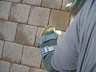

ein Foto von der Seite, von der li. Raste mit Schuh drauf(drapiert.) Also Aufriss. Das waehr' schon was!

Na, dann seht doch mal: Ein Foto von oben nach erfolgtem Schweißeingriff und dann noch eines mit der belegten linken Fußraste. Nein, mit Birkenstocks fahre ich kein Moped, gehe damit nur zum Photoshooting vor die Garage...
