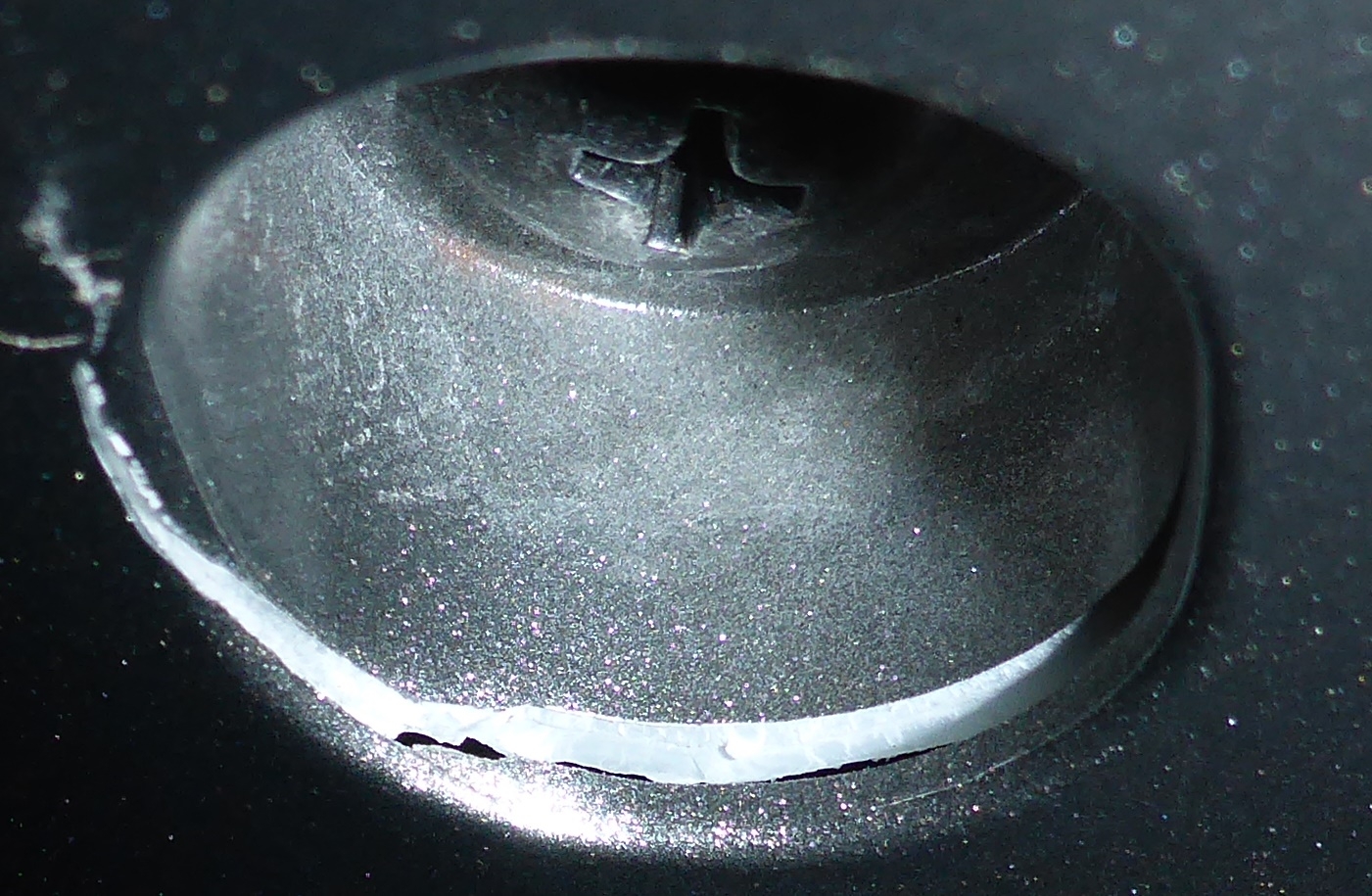

Der lächerliche Stein des Anstoßes.
Entweder Materialfehler oder vermutlich zu fest angezogen. Kann ja mal passieren.

Interpretiere ich das Bild richtig, eine versenkte Schraube und die Verkleidung ist außen an der Kante gerissen?
Berichte doch mal von den Klebeversuchen und dem verwendeten Kleber. ich habe hier auch einen noch zu versorgenden Riss in der Verkleidung von der fehlerhaften Erstmontage des Durchstiegsgepäckträgers.

schleif die Rückseite an, mit 2-3 Lagen Glasfasermatte und 2 Komponenten Harz wird's schon was ;) Hatte vor 2 J. einen kleinen Verkleidungsbruch nach Umfaller hält bis heute :mrgreen:
Bei unbelasteten Stellen gehts auch mit Heißkleber :sonne: aus der Pistole
