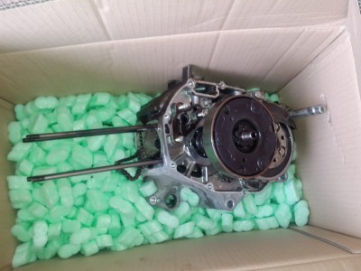

- Beiträge: 7204
Re: kupplungskummer
ein paar Schwalben wuerden einen Sommer machen! Schaumamal.
Ich habe dem Mongomartin/Sachsenring einen Rumpfmotor auf meine Terrasse zwecks Abholung gestellt. Nun ist ho. tiefer Winter, aber damit womoeglich nicbt alles verrostet, muss ich ihn wieder reinstellen.
Was kostet die Instandsetzung, 200?

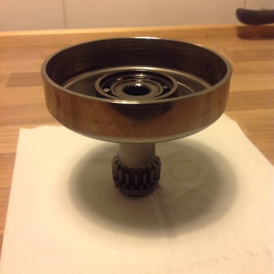

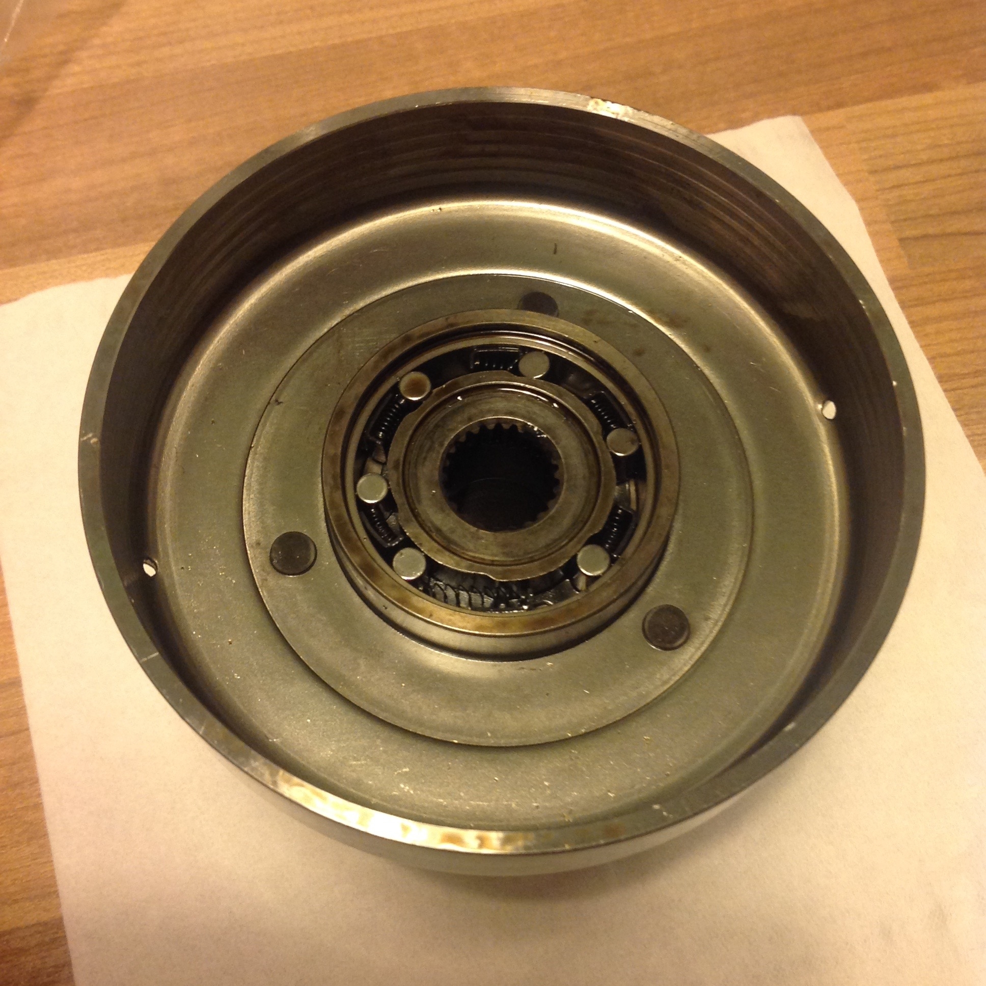

- Beiträge: 7937
Re: kupplungskummer
der Freilauf ist meiner Ansicht nach nur dazu da den Motor über den Kicker oder per anschieben in Gang zu bringen. Wenn der Motor mal läuft hat er Freilauffunktion und die Kraftübertragung geht über Fliehkraftbacken und Glocke zu dem kleinen Zahnrad und von dort zur Kupplung. Blockiert der Freilauf ist die Fliehkraftkupplung überbrückt.
Wusste ich bis dahin auch nicht.
