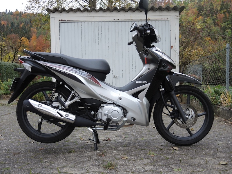

So, jetzt habe ich ja auch zugeschlagen - und mir eher aus Mitleid, als aus Vernunft eine zwei Jahre alte Wave geholt. Der Vorbesitzer hat ihr ein paar Schrammen hinterlassen und mit der Pflege steht es nicht zum allerbesten. Heute habe ich mal die Kette gespannt, nächste Woche kommt der Ölwechsel dran. Was ich nicht befestigen konnte, ist eine gelöste Verkleidung im Durchstieg. Ich dachte, das schraube ich einfach auf und stecke es zusammen.

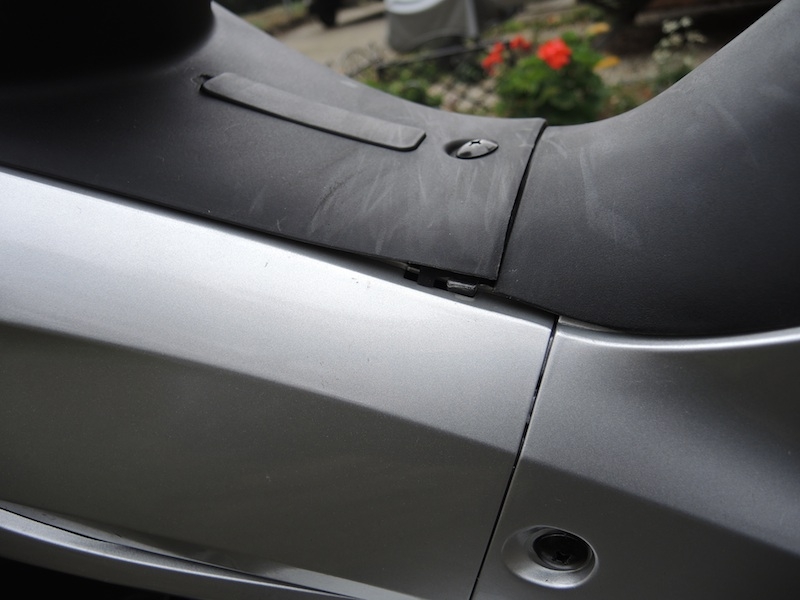

War aber nicht - links ist die Klammer oder Nase abgerissen, rechts kann ich es auch nicht herunterdrücken. Ich habe das gleiche Problem schon bei einer anderen gebrauchten Wave gesehen. Hat es jemand von euch gelöst?

Ich will ja nicht den Teufel an die wand malen, aber wenns da klemmt kann durchaus ein Verzogener Rahmen die Ursache sein.

Hm - bei einem verzogenen Rahmen wäre aber mehr zu sehen, oder? Fußrasten, Spiegel, Blinker. - das ist alles Original und okay.
Re: Mein Pflegefall… Loses Verkleidungsteil
Kann sein dass der Rahmen, infolge eines Auffahrunfalls, verbogen ist. Das lässt sich aber in den meisten Fällen einfach feststellen.
Stelle das Mopped auf den Mittelständer und vergleiche wie weit sich die Vorder- bzw. die Hinterrder vom Boden abheben. Abweichungen vom Original sind ein starkes Indiz für einen verbogenen Rahmen.
Bei gröberen Verformungen kann man abgeplatzte Farbe und/oder Verformungen am Rahmen sehen. Aber dann ist der Rahmen meist schon sehr arg verzogen.

Oder einfach nur auf schnelle wieder zusammen gebaut.
Könnte auch gannz harmlos sein.

die untere Verkleidung sitzt wie EINS.
Nix Unfall. Zu blöd zum schrauben...

Zwei, drei gut gesetzte Schrauben und gut ists
Habe so auch die Seitenteile der Freewind befestigt, wenn die Schraubenköpfe zudem auch noch schwsrz sind schauts auch noch gut aus.

Hm - am Rahmen sehe ich keine Abplatzungen. Den Tipp mit den Rädern verstehe ich nicht ganz. Wenn ich sie auf den Mittelständer hebe, dann steht sie auf dem Ständer und dem Vorderrad.
Gegen einen Unfallschaden oder die Probefahrt eines handelsüblichen Zirkuselefanten mit entsprechenden dauerhaften Verformungen spricht, das sehe ich auch so, dass die Spaltmaße aller übrigen Verkleidungsteile völlig okay sind.
Ich habe jetzt mal die Schraube mittig gelöst und den Haken eingehakt - funzt leider nur auf einer Seite, da der andere ja abgerissen ist. Ich tippe eher auf zweieinhalb linke Hände eines Bsstlers...
Weiß einer von euch, ob ein Fußraumgepäckträger von Faddybike (Fußraumgepäckträger) das Problem(chen) lösen würde?

Wenn sich bei einem Frontschaden der Rahmen verbiegt dann ist die Distanz vom Rand zum Boden verändert gegenüber einem nicht verbogenen Rahmen. Es können dann, z.b. plötzlich biede Räder am Boden stehen.1topf hat geschrieben:Den Tipp mit den Rädern verstehe ich nicht ganz.
Ist reine Mathematik.

Die Mittelschraube steht leicht schräg. Das Gewinde scheint weiter vorne zu sein, anstatt genau fluchtig und mittig nach unten.
Schaue mal nach ob das das Verkleidungsteil davor wirklich korrekt sitzt. (Nasen oben alle drin. keine Spaltmaße usw)
Mein Zusammenbau meiner Suzi hatte ich auch ein Gefummel bis sich dieses *U-Stück * oben dran alles sauber verhakte.
(Mit Gefühl und bisschen Nachdenken geht das alles sauber ineinander.)
Wenn nicht, klappt das mit dem Mittelstück auch nicht ordentlich. Daher wohl die dort abgebrochene Nase auf einer Seite des Mittelteiles. Könnte ein Resultat der Ungeduld eines Schraubers sein ;_)
Mache mal die Verkleidungen drumherum, die mittelbar zusammenhängen hierfür ab und montiere neu zusammen.

Denke auch das das kein Unfall ist da die Spaltmsse der Seitenteile gut aussehen.Ich würde auch mal von Grund auf in Ruhe neu montieren!
