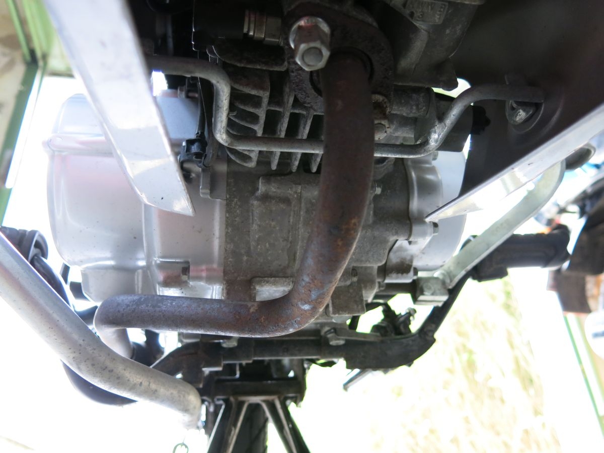

So, hier mal ein Auszug der Mängelchen. Man sieht, das die kleine etwas zu lange auf dem Bordstein gestanden hat.
- Für den Auspuff habe ich Bindulin Schwarzpaste vorgesehen

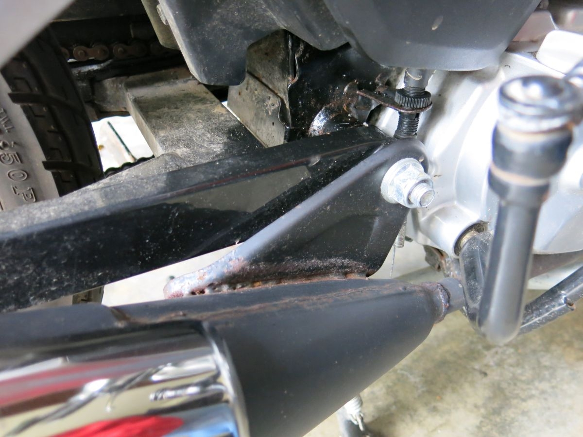

- Für die Auspuffhalterungen und die Stellen am Rahmen Fertan

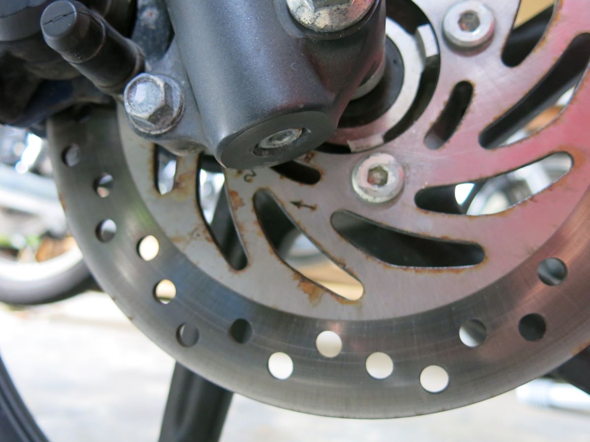

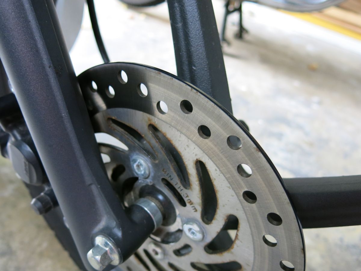

- Bin mir noch nicht sicher, womit ich auf die Bremsscheibe losgehe. Oder doch gleich´ne neue?

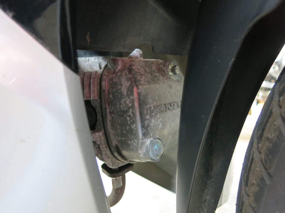

- Für die Alupickel Autosol?

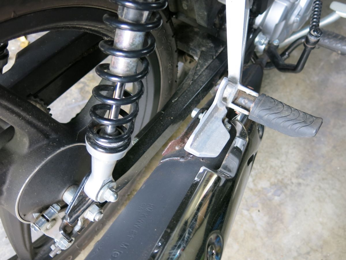

- Die Dämpfer muss ich mir noch genauer anschauen. Vorschläge?

Also für den Auspuffkrümmer wird sehr gerne Elektro-Putzi genommen, ist günstig und erfüllt seinen Zweck, die Bremsscheibe erst bei Verschleißgrenze Tauschen, rostet eh wieder, den Auspuffhalter mit einer Drahtbürste entrosten und dann mit Rostumwandler einpinseln, die Kette wenn eh schon Rostig brauchst Du nicht mehr mit WD 40 einsauen, schadet nur der Umwelt, ab in die tonne. Die Aluteile bekommt man mit Autosol und am besten einen Polierball aus dem Baumarkt auf Hochglanz, regelmässige anwendung vereinfacht die Arbeit ungemein.

in meinen Augen ist das rostfrei. :P
Re: Rost
Sehe ich auch so wie Pille. Da ist überhaupt kein Bedarf überhaupt etwas zu unternehmen solange man das Mopped als Mopped und Beförderungsmittel sieht. Aber wenn man es als Wohnzimmerschmuck gedacht hat dann ist da schon etwas Polierarbeit angesagt. :laugh2:
Nein, im Ernst, da ist alles im ganz grünen Bereich. Da musst du dir weder Sorgen machen noch akkut etwas unternehmen. Wenn du die Wartungen korrekt durchfürst dann ist alles OK. Noch nie in meinem Leben habe ich von einer durchgerosteten Bremsscheibe oder ähnliches gehört!!

@ Jo Black: E-Putzi und Bindulin scheinen hierfür die Mittel der Wahl zu sein.

Da es die alten Kochplatten bald nur noch im Museum gibt, wird Elektro Puzzi auf kurz oder lang verschwinden.
Ich jedenfalls hab im Netz keine Adresse gefunden, die das Puzzi noch vertreibt.
Schad drum.
Der Originalauspuff übrigens, kostet astronomische 500 Euro.
Ich möchte diesen Winter meinen übrigen Innova Auspuff hinschustern. Mal sehen ob es geht.

@Marsmännchen: Bindulin schwarze Paste soll´s mindestens genauso gut richten. Tube (~6EUR), sehr ergiebig...
