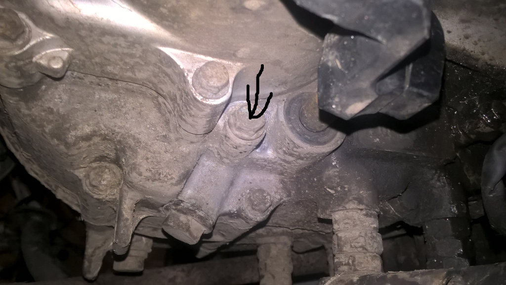

Hallo zuerst einmal.
Ich bin seit vorgestern Eigentümer einer Wave 110i.
Nach meinem Kauf und der Nachhause fahrt habe ich bemerkt dass von meiner gekauften Wave EZ 11/2012 Km 5200 öl auf den Boden tropft. :roll:
Als ich den Motor unten mit einem Tuch abgerieben habe stellte ich die Wave auf einen Karton, wobei ich bemerkte dass die Undichtigkeit wohl hier (Bild im Anhang) zu suchen ist.
An der Stelle ist etwas wie mit Harz zugedichtet.
Der Verkäufer gab an dass wohl nur die Ablassschraube undicht sei, dort sieht es aber gut aus.
Er hat mir vorher den Ölstand gezeigt (war noch ok).
Als ich dann zu Hause noch mal nachsah war der Ölstab nicht mehr benetzt.
Hat jemand von euch eine Ahnung? und kann mir weiterhelfen

Ja, hallo erstmal.
Entweder sifft es aus dem Simmerring der Schaltwelle oder am Gehäuse stimmt was nicht. Es sieht so aus als wäre da versucht worden mit Curil oder "Bärendreck" (altes DDR Dichtmittel, war auch an den MZ beim Leerlaufschalter zu finden) zu dichten. Warum und auch noch bei ca. 5.000Km Laufleistung macht mich aber stutzig.

Der Verkäufer hat Dich über einen ihm bekannten Mangel getäuscht. Rückabwickeln. Nicht dran rum schrauben.

Sehr ungewöhnlich an einer Wave...
entweder ist die Dichtung darunter weiss der Geier warum
zwischen dem Motordeckel und dem Gehäuse defekt oder
die Schrauben die die Dichtung anpressen sind nicht ganz fest angezogen
würde IGN jetzt mal sagen...
Es tropft doch nicht aus dem Simmering der Schaltwelle, oder ?
Sieht mir einfach danach aus das jemand mal den Motordeckel aus
welchen Gründen auch immer abgenommen hat um sich z.B. die
Lichtmaschine näher anzusehen und dabei die Dichtung geschrottet hat.
Kein Beinbruch... die gibt es für ein paar Euro beim Honda Händler...
Lässt sich der Ölverlust quantifizieren, wieviel ml pro 24 Stunden sind es ?

- wenn der Verkäufer dich über "Ölverlust des Motors" in Kenntnis gesetzt hat (und das scheint mir so)... und "als Grund die Ablassschraube vermutete", hat er dich eindeutig über den bestehenden Mangel (Ölverlust) informiert. Insofern würde ich in Sachen "Rückabwicklung" vorsichtig sein, zumal wenn "ohne Gewährleistung" verkauft wurde..... Dem Verkäufer nachzuweisen, dass er über den Mangel "genauer" Bescheid wusste (und diesen etl. sogar selbst kaschieren wollte), wird eher nicht einfach sein.
- erstmal "genau" checken, wo das Öl denn austritt. Dazu kannst du einfach alles ordentlich reinigen und das gelbliche Krams wegkratzen. Dann einfach mit Puder, Mehl o.ä. einstauben. Dann Motor starten und warm/heiß laufen lassen. Wenn du es dann noch nicht gut sehen kannst, eine kurze Strecke laaangsam (damit es nicht durch Fahrtwind verfliegt) fahren und wieder nachsehen usw.
- erst dann Abhilfe schaffen..... es kann der Schaltwellen-Simmering (kommt schonmal vor) oder die Gehäusedichtung (eigentlich untypisch) oder das Gehäuse ansich (deformiert wegen Unfall, aufgeplatzt wegen Schraube zu fest angezogen o.ä., seehr selten) defekt sein.

Mach doch mal ein paar hellere Bilder, dann können wir vielleicht besser helfen.

Weis jemand was an der Stelle wo man die Pampe sieht, eigentlich sein sollte (Schraube darunter oder so)
Bekomme einfach im Moment das Gefühl nicht los dass dort die Leckstelle ist.
Habe mir wie von vielen empfohlen wird eine neue Ölablassschraube mit Magnet bestellt, die hoffentlich bald kommt.
Werde dann noch einmal mit Öl befüllen und wie empfohlen mit Mehl oder so einstauben.
Hat jemand von euch eine Explosionszeichnung von diesem Bereich?
Könnte man falls die angesprochene Dichtung defekt ist diese mit ein bisschen handwerklichen Geschick selbst wechseln?

IGN hat noch nie an einem Wave Motor den Seitendeckel entfernt...
sollte aber mit etwas Geschick und Sorgfalt ohne Motorausbau
zu machen sein... Da dürfte nur die Lichtmaschine drunter sitzen...
Jetzt mach mal bessere Fotos, damit die Profis das beurteilen können...
Stell Dir vor die Kamera sind Ihre Augen...

Ah jetzt wird es klarer.
Scheint die "Öleinfüllschraube" für den Kolben des Kettenspanners zu sein. Entferne (oder laß diese vom Verkäufer entfernen) mal diese Schraube und sieh nach ob da eine Kupfer- oder Aludichtscheibe unter der Schraube oder das Gehäuse dort gebrochen ist.
Hier mal ein Bild von meinem geöffnetetn Ersatzmotor:
Und hier vom eingebauten:

wenn ich das Bild von Atmo so ansehe vermute ich fast dass die besagte "Öleinfüllschraube" für den Kolben des Kettenspanners abgerissen wurde und das ganze mit Dichtmittelpampe "verschlossen" wurde. Oh Schreck. :(
Ich habe soweit ich mich erinnern kann an dieser Stelle keinen Schraubenkopf gefunden.
Mache aber genau von der Stelle wie vorgeschlagen morgen noch ein Bild um dies zu bestätigen.
Ich denke das wäre der Hammer
Gruß Reiner

OK, selbst wenn dort eine Schraube abgerissen ist und ggf. das Gewinde defekt ist, sieht es m.E. so aus, als wenn dort genug Fleisch ist, um z.B. einen Helicoileinsatz einzusetzen. Ggf. kann dort ja auch eine neue, etwas kleinere Schraube rein....Das sollte dann allerdings ggf. lieber ein Fachmann erledigen.... ich selbst bin da inzwischen mit meinen Reparaturversuchen (OK, es war M6) neulich nicht wirklich erfolgreich gewesen..... und halte mich jetzt lieber zurück..!! :oops:

es wurde bereits mehrfach hier im forum darüber geschrieben und erklärt das versehentlich die vordere der auf deinen bild ersichtlichen schrauben gelöst wurde .
diese schraube gehört zum steuerkettenspanner und dieser muss nach öffnen mit öl geflutet wieder eingebaut werden um ein schnelleren öldruck vor ort nach der (DE)montage zu erreichen.
jetzt zum eigentlichen
dein foto mag nicht das beste sein , aber man erkennt deutlich das an dieser besagten schraube rumgedreht wurde .weil am sechskant spuren zu sehen sind
die ein öffnen und schließen dieser schraube darlegen lassen.
damit kann davon ausgegangen werden das sich jemand n paar euro sparen wollte um beim ölwechsel in eigenregie genau den oben beschrieben fehler begangen hat
wie ein paar mehr hier im forum und im zuge dessen die einfüllschraube mangels passenden werkzeuges ruiniert hat .....
soweit meine Theorie .
ich würde in aller ruhe bevor du selbst drann rumschraubst erst mal ne bestandsaufnahme machen
und dann den käufer mit diesen details die du jetzt hier gesammelt hast konfrontieren.
denke nicht das es ein extrem schlimmer schaden ist
aber auf jedenfall hast du erst mal Ärger und sowas ist nervig bei nem frisch gekauften fahrzeug .
gruß Bastl

habe heute morgen noch einmal den ganzen Ölfilm auf der Unterseite des Motors weggewischt und noch einmal Öl nachgefüllt.
Werde heute Abend die Wave noch mal warmlaufen lassen (ev. mit Mehl abstauben) wenn ich noch nicht erkennen kann wo das Öl raustropft.
Habe Allerdings heute Morgen auch schon wieder Tropfen auf dem Karton unter dem Motor gehabt, ohne dass der Motor gelaufen ist.
Dann habe ich wie vorgeschlagen noch mal ein detailliertes helleres Bild der angesprochenen Stelle gemacht.
Sieht aus meiner Sicht echt so aus als ob da was von wem auch immer, zu welchem Zweck auch immer, kaschiert wurde.
Ich weiß im Moment noch nicht wie ich an den Verkäufer herantreten soll. Grr
Wenn das wirklich so ist dass da eine Schraube war und die abgebrochene dann mit Pampe gedichtet wurde fühle ich mich beim Kauf getäuscht.
Eigentlich müsste er dann doch für die Beseitigung des "versteckten" Mangel gerade stehen?
Würde das dann am besten in einer KFZ-Werkstatt beheben lassen.
Mit welchen Kosten wäre dann zu rechnen - kann das einer schätzen ?
Liebe Grüße Reiner
