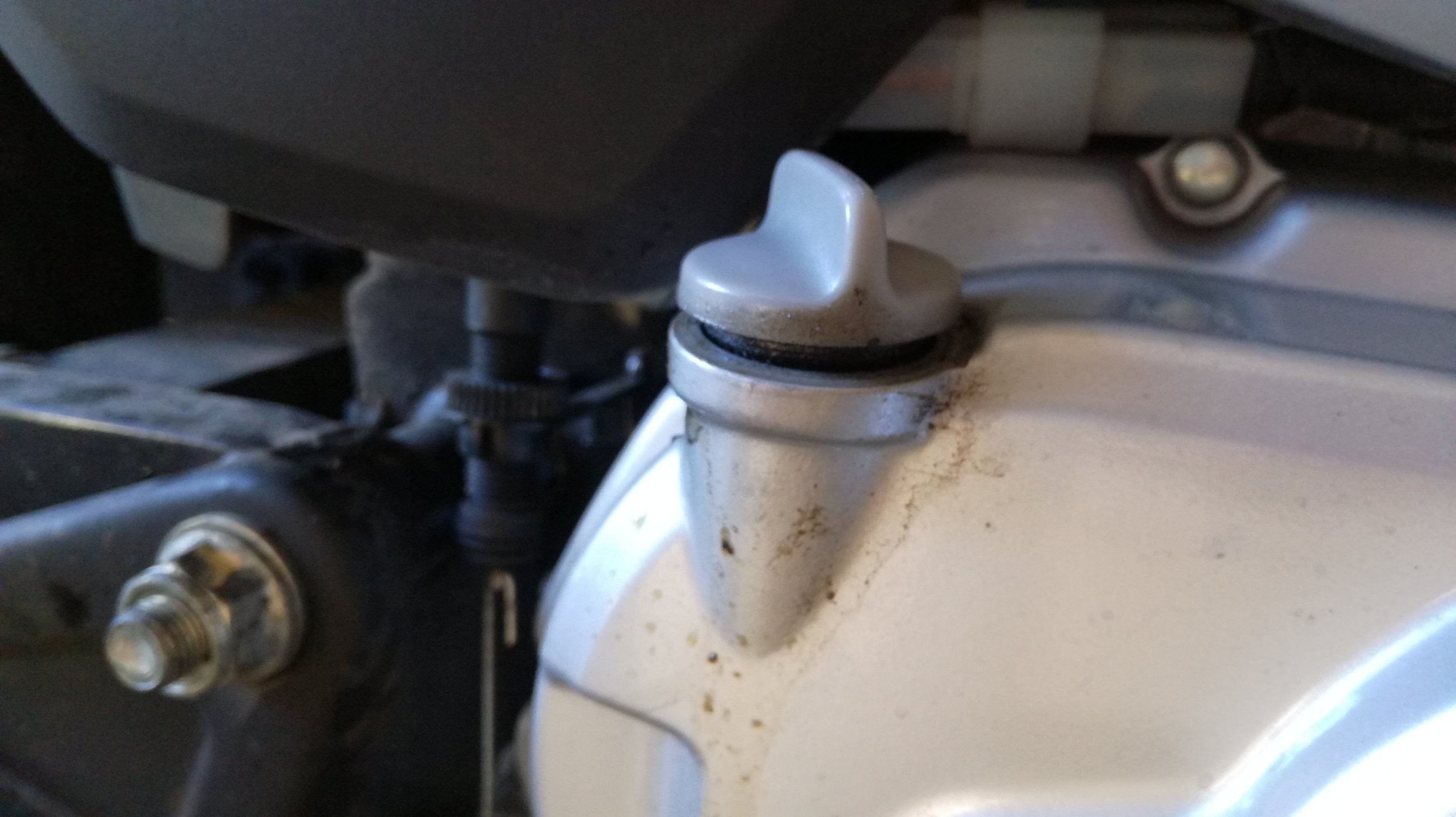

Seit kurzem schließt die Ölschraube nicht mehr richtig. Woran kann das liegen?

Bei genauem Hinsehen, sieht es aus, als ob sie nicht gerade eingeschraubt wäre.
Also nochmals rausdrehen und sorgfältig einschrauben. Vielleicht war es das schon.

also mein erster Blick ging zum Kalender, aber der 1.4 ists nicht also mal ordentlich reindrehen, erstens schief, zweitens sitzt der dichtring nicht richtig

, aber nach gefühlten 50 Versuchen lässt sich die Schraube immer noch nicht nicht gerade eindrehen. Sie zieht immer schief und dann wird das Dichtungsgummi zur Seite gedrückt. Ich wollte wissen, ob vielleicht auch jemand anderes das Problem schon mal hatte.

Schau dir bitte den Stopfen vom Gewinde her an. Ich vermute der erste Gewindeansatz ist vermurkst. Das Gegengewinde am Deckel ist aus Alu, also härter. Besorge dir einen neuen Stopfen, oder schneide/Feile nach. Gerad ein guter Moment sich bei Tante Louise und Co. Ein Ölthermometer zuzulegen und den Murks-Stopfen als Peilstab ins Bordwerkzeug...
Bei meinem Honda Generator geht der Stopfen auch nur nach mehreren Versuchen einwandfrei rein, ab Werk etwas schief ... wenn Mans weiß, funktioniert es etwas schräg angesetzt. Wird demnächst mal reklamiert...Garantie 5 Jahre....

das wurde schon öfter hier behandelt, incl. Instruktion.
Lass den Stab heraussen, ziehe mit einer Dreikantfeile das Gewinde nach, einstecken, linksdrehen bis es nach unten greift, vorsichtig eindrehen.

Selbes Problem hatte erst Jewels am 6. Mai
Ahoi,
ich habe heute zum ersten Mal bei meiner gebraucht gekauften 110i den Ölstand messen wollen - Jetzt bekomme ich den verfluchten Plastik "Messstab" nicht wieder ordentlich reingedreht.. Er verkeilt immer nach 1-2 Drehungen und es frisst sich langsam ne zweite Windung in das Plastikgewinde..Darf ich mit nem halb reingedrehten Messstab 2km zum Händler fahren ?
Kennt jemand das Problem?
http://www.honda-innova.de/viewtopic.ph ... 30#p125681
Scheint gar nicht so selten vorzukommen Hiegus.
Ich würde einen neuen Peilstab beim Händler bestellen, einstweilen
kannst ja einen zweiten oder gar dritten O-Ring aufziehen
oder eine Wasserhahndichtung, da wird sich schon was finden...
Weitere Versuche würde ich nicht unternehmen.

Der ultimative Trick, funktioniert natürlich nur wenn das Gewinde am Peilstab nicht bereits verhunzt ist, Stab in die Öffnung und gegen den Uhrzeigesinn drehen bis ein leichter Sprung zu spüren ist und ab da mit Gefühl wieder im Uhrzeigesinn drehen. So mach ich das, hatte anfangs auch Probleme und dann habe ich diesen Tipp hier irgendwo im Forum gelesen.
