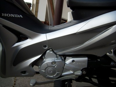

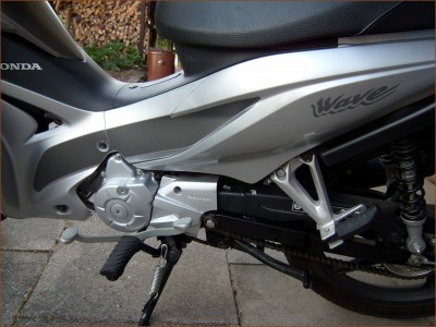

Folie kann da auch helfen. Vorher mit Nassschleifpapier bearbeiten.
Einmal Honda, immer Honda

Das schaut saustark aus !!! :up2:
Am Eck vorne (Foto 2) dürfte ich jedoch Probleme mit einer Folie bekommen, weil es eine konvexe Fläche ist.
