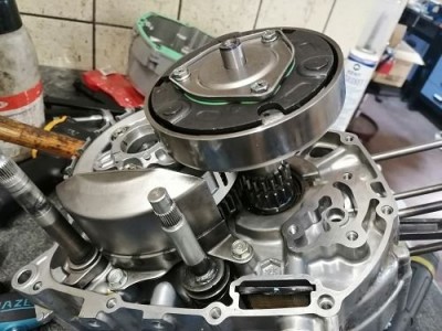

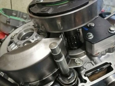

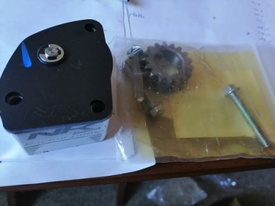

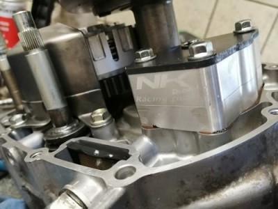

So,Leute.Gut Ding will Weile haben......
Genug gewartet.
Falls sich noch jemand erinnert.Die Wangen der KW waren ja zu groß,
so das die Antriebsspindel für die Ölpumpe etwas im Weg war.
Es gibt 2 Möglichkeiten.
1. Spindel abdrehen,ca um die Hälfte
2.Andere Ölpumpe mit direkt Antrieb.(diese war seit dem Frühjahr in Entwicklung,Planung und Test und nun im Verkauf)
Die Spindel wurde nun gekürzt,so das nur die Antriebsrolle,die zugleich als Führung der Steuerkette dient,verschraubt werden konnte.
Die neue Ölpumpe eingesetzt.Zusammengebaut.
Die Tage mal einbauen............
Genug gewartet.

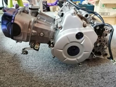

es wäre schon zu wissen, um wieviel cc es geht. Wenn immerhin 10 kW die Ausgangsbasis sind, darf man auf hohes Niveau schließen.

danke für die 135cc. Kopf und Ventildeckel des Wavemotors sind IMHO einfacher und glatter ausgeführt, als jene der Innova/CUB, sodass ich der Wärmeabfuhr nicht recht vertrauen will.
1.000 ml gesamter Motorölinhalt! schaumamal, werni883
