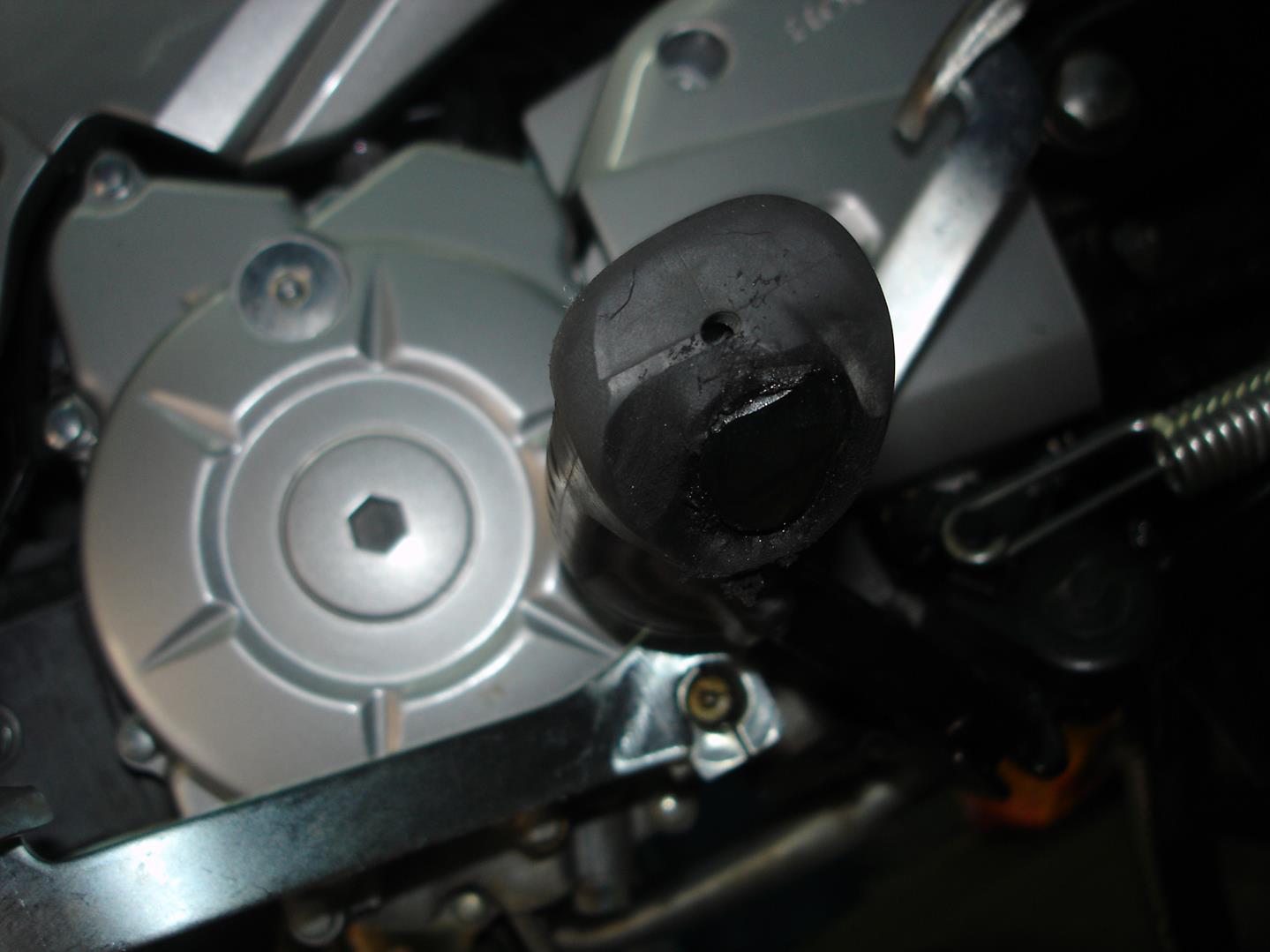

Noch eine Wave-Optimierung:
Ich habe den Fußrastenträger etwas "gekürzt". Bringt ein klein wenig mehr Schräglage...
Getestet habe ich dann ja auch die neue Übersetzung. Zuerst auf meiner Hausstrecke: im 4. gings vorher deutlich besser, aber im 3. hats immer noch gereicht, eine F 650 zu versägen. Bergan wohlgemerkt! Zuvor hatte der mich noch schwungvoll überholt, in der 4. oder 5. Kurve ging ich dann wieder vorbei.
Ich glaub, da hat man mir ein Bückeisen-CUB untergeschoben. Mit der Inno bin ich jedenfalls nie so gefahren
