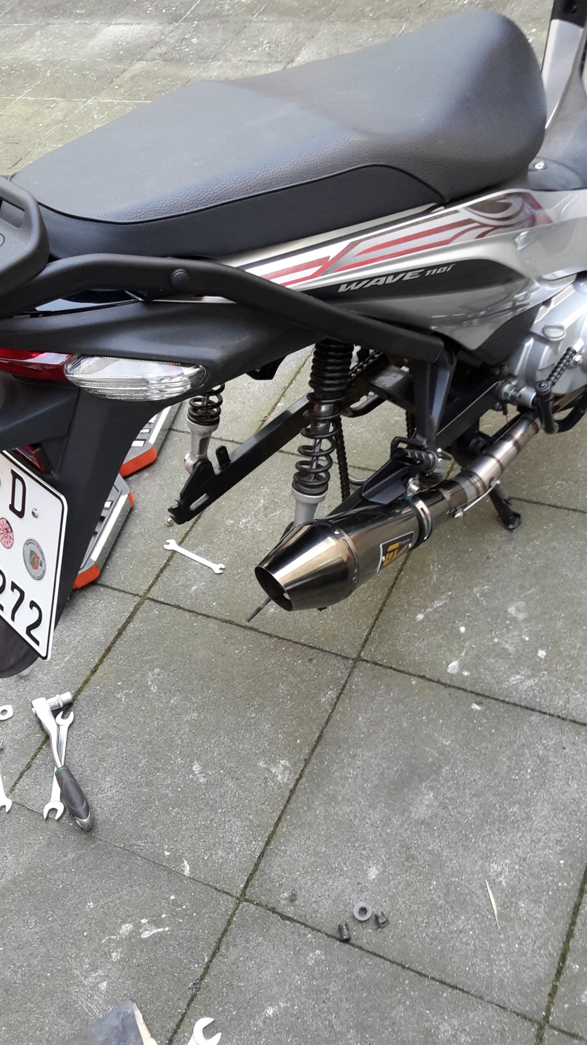

Werni, es freut mich das Dir mein Umbau gefällt. :up2:

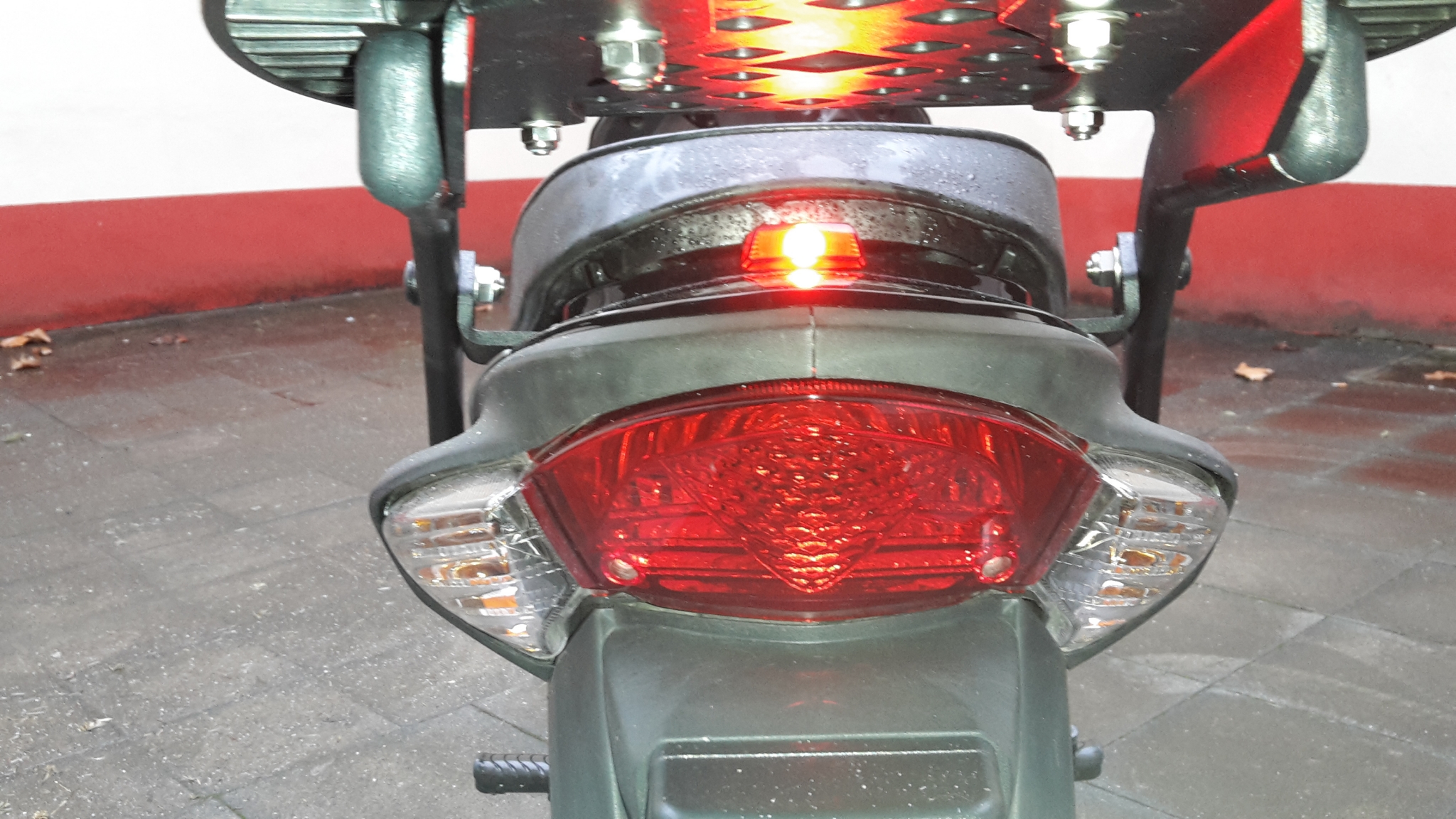

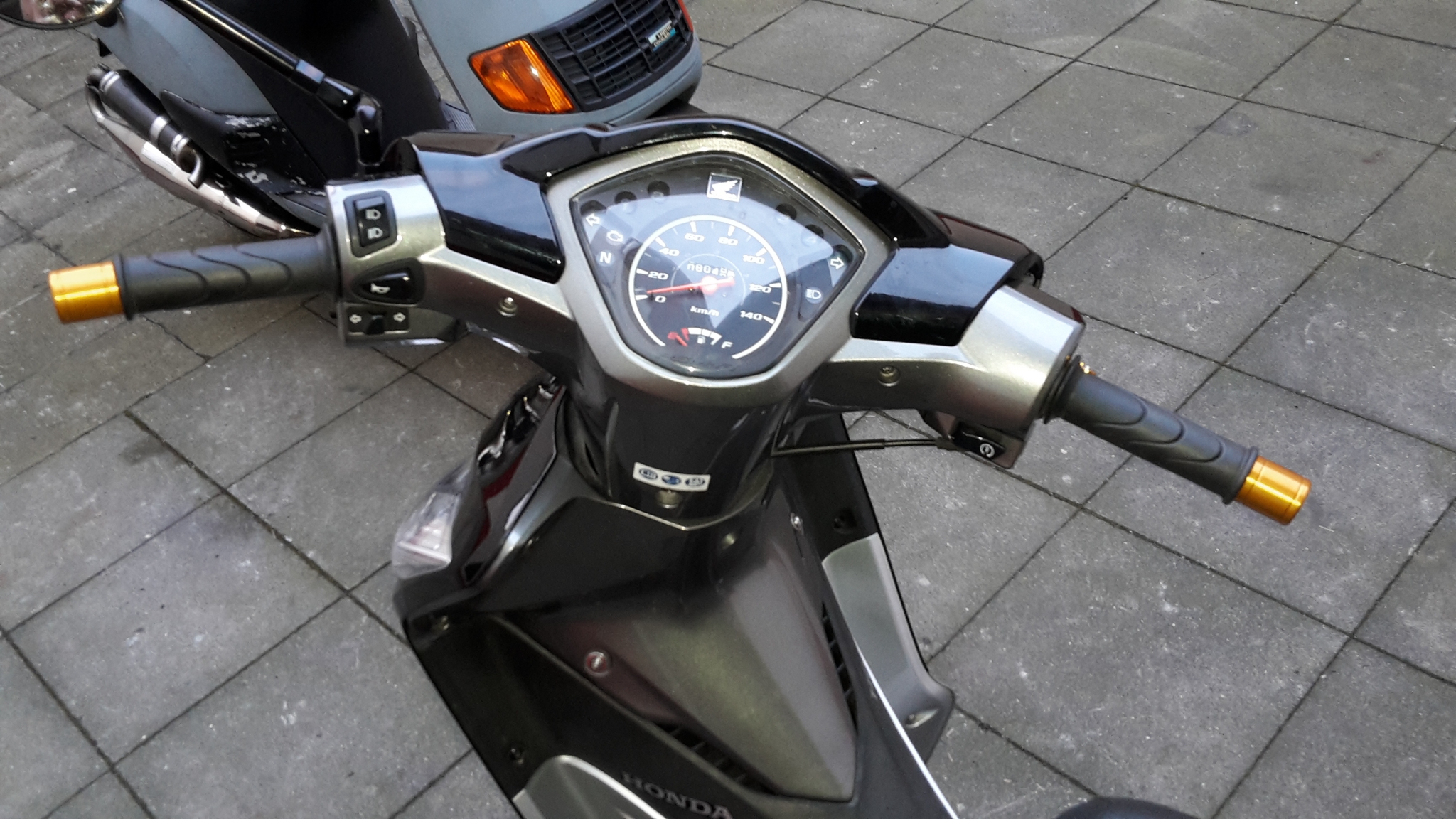

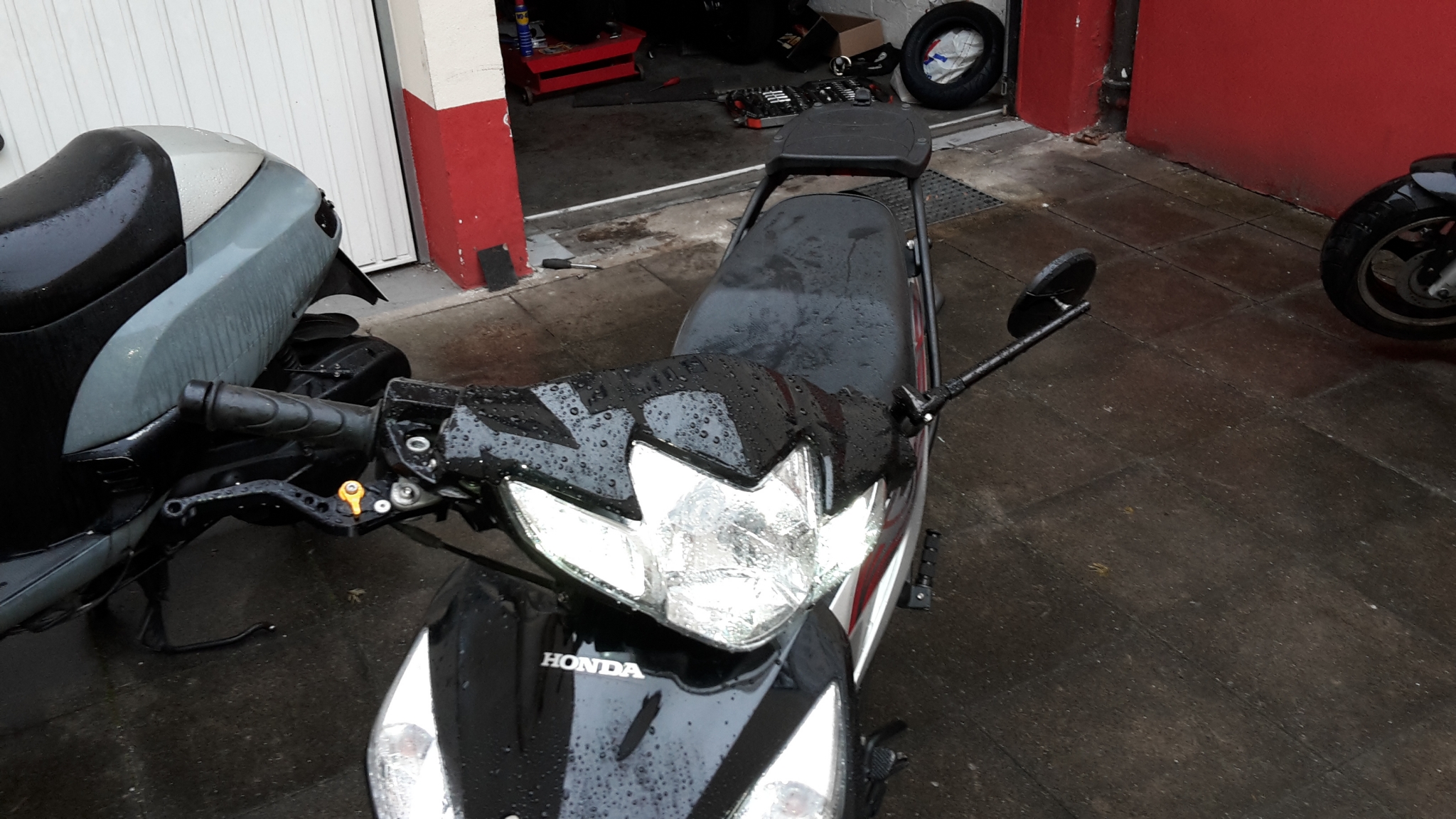

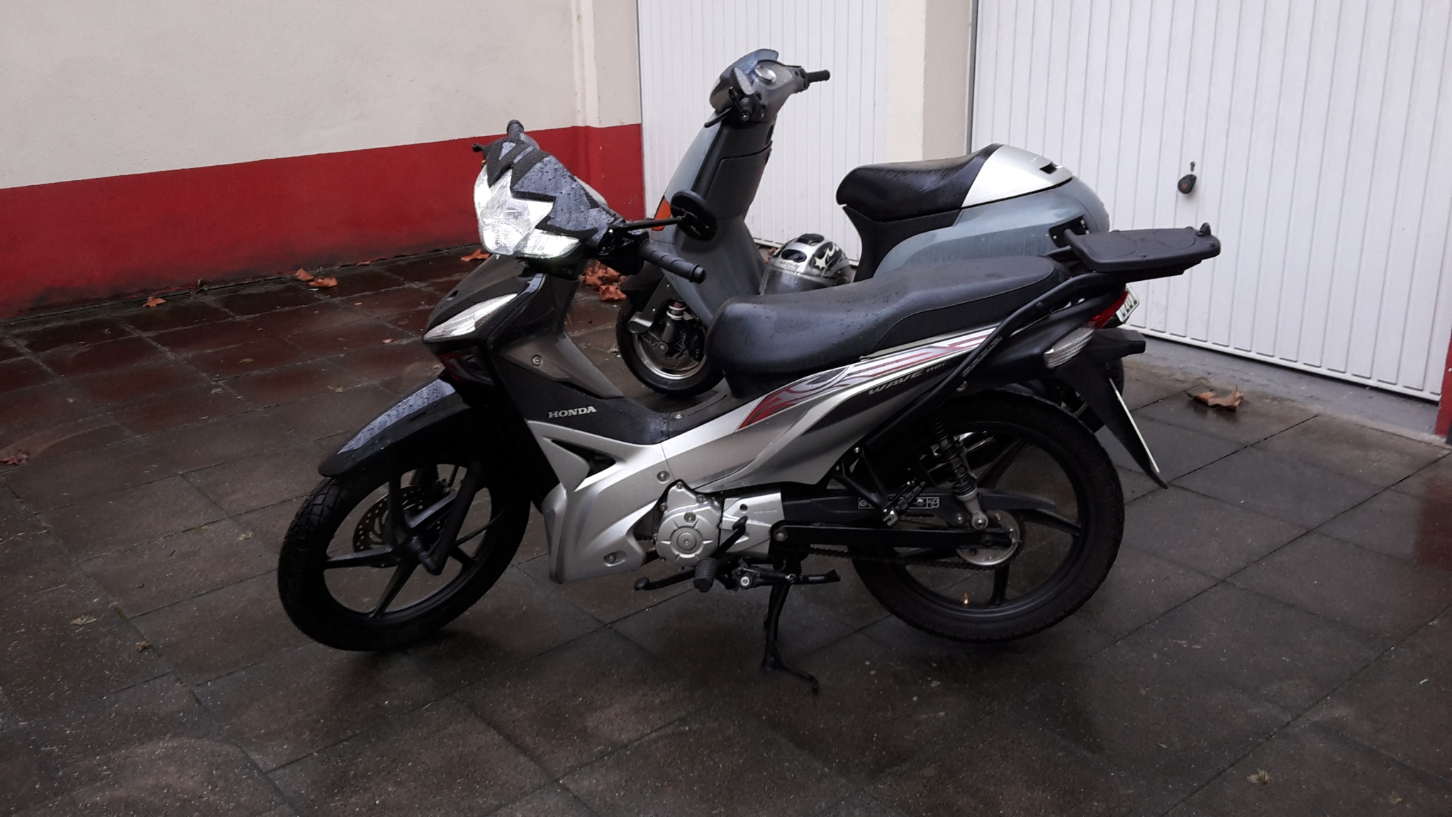

Aufwändig wahr eigentlich die nicht sichtbaren
Dinge wie zb die angerosteten Kabelführungen, Verkleidungshalter, etc schleifen , reinigen und schwarz lackieren, der Haubtständer wahr nen Hort des Rostes.
Selbst am Rahmen selber musste geschliffen und neu nachlackieren werden.
Leider bin ich heute wegen dem Wetter kaum weiter gekommen.
Gemacht macht werden muß noch einiges.
Wie zb das Gummi zwischen Fussrastengelenk und Raste, der Temperatursensor muß noch rechts ins Gehäuse eingebaut werden ( der uma Zylinder hat ja kein Gewinde), etc.

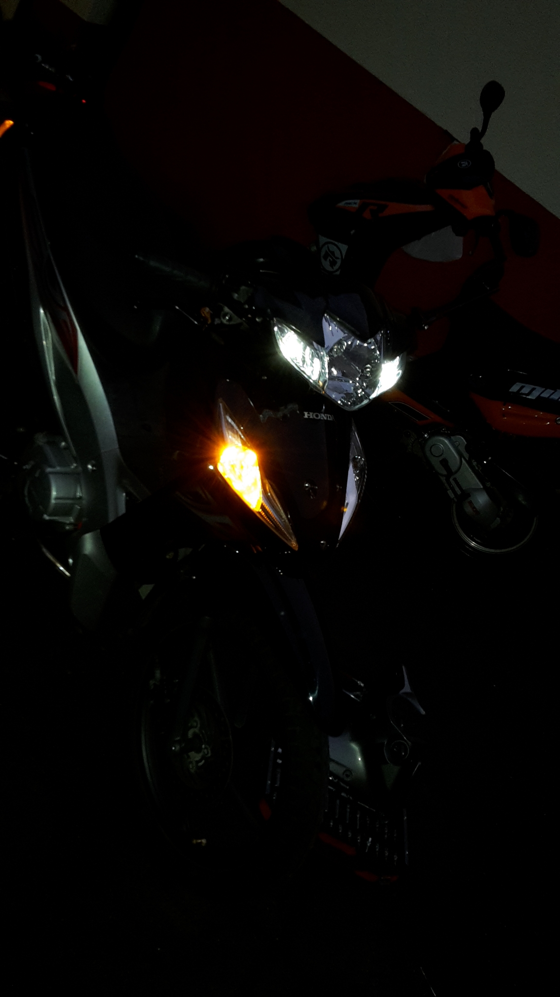

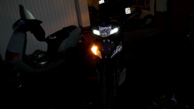

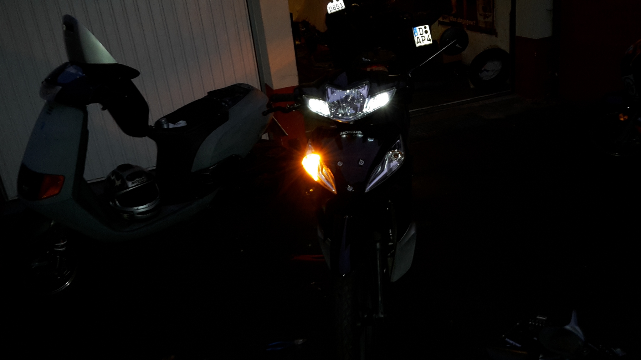

Elektrik mäßig bin ich aber fertig.
Einzig das Rücklicht konnte ich nicht an den geschalteten Pluspol anschließen, dafür hab ich ja die zusätzliche Positionslampe hinten die ja von der Form fast wie original aussieht an den Pluspol angeschlossen.
Hier mal ein paar Bilder

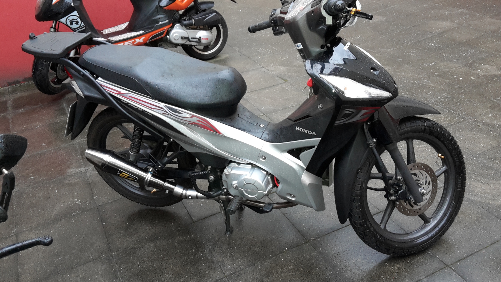

Woher hast du denn die Auspuffanlage?
vario
Beiträge: 157
Registriert: Sa 3. Okt 2015, 23:17
Fahrzeuge: Hexagon LXT 200, Skr 172 und eine Honda wave
Alter: 53
Re: Tuning/Optimierung und Restauration einer Wave
Beitrag von vario »

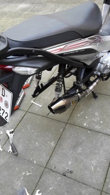

Hallo Bussen, hab den Auspuff über den Christian Nummer 2* bekommen.
Wenn Du möchtest, frag ich ihn mal.
Wichtig, die Auspuff Federn passen nicht.
Hier schaffen aber 2 kurze m4 Gewindestangen diskret und simpel Abhilfe.
Hab heute die Bremszange gereinigt, neue Beläge eingesetzt und die Halterung der Zange geschiffen, grundiert und neu schwarz matt lackiert.
In unserer Wave Gruppe haben von 4 Leuten drei den gleichen Vornamen :up2:
Ein Leben ohne Mopped`s, Roller&Co ist zwar möglich, aber freudlos und eine öde Sache

Interessanter Auspuff, kann man daraus eine Sammelbestellung machen? Wie klingt der und sind da irgendwelche Papiere dabei? Woher kommt der? Was kostet so ein Teil?

Hallo Black fly
Also die Anlage hat keine abe, aber Wayne.
Der Sound ist relativ tief und nicht gerade dezent, aber das Ding ist auch keine Krawalltüte.
Was ansich gut ist, da Wellenreiter ja gerne von den Dosen eher als Mofa oder Fahrrad :roll: gesehen werden.
Die Anlage hat eineLieferzeit ist ca 1 bis 2 Wochen.
Preis dürfte bei ca 230 Euro liegen, plus Versand
(Hatte mim Auspuff zusammen noch nen Zylinder, etc gekauft, aber wegen dem Runner Auspuff noch nen Guthaben. Daher halt nur circa)

Denke die fehlende ABE ist kein Problem, solange der Pott nicht zu laut ist.
Bin nen viertel Jahr mit einem original belassen
"PM" Pott an meiner 2t Hexagon rum gefahren.
Die Dinger sind abartig laut und nur mit Umbau leise zu bekommen und der rs Dämpfer brauchte länger als gedacht.
Der Pott ist lag im Bereich Jettriebwerk mit Nachbrenner und Schallmauerdurchbruch :o :?
Hab den dann mit einem rs Enddämpfer zum Glück leiser bekommen.
Es hat niemanden auch nur interessiert und wo der leiser ist, hat der TÜV nicht mal einen Blick drauf geworfen.
Das grosse Nummernschild ist praktisch nen freifahrtsschein .
Hab jetzt vorne Led Blinker drin, muß nur das Blinker Relais tauschen.

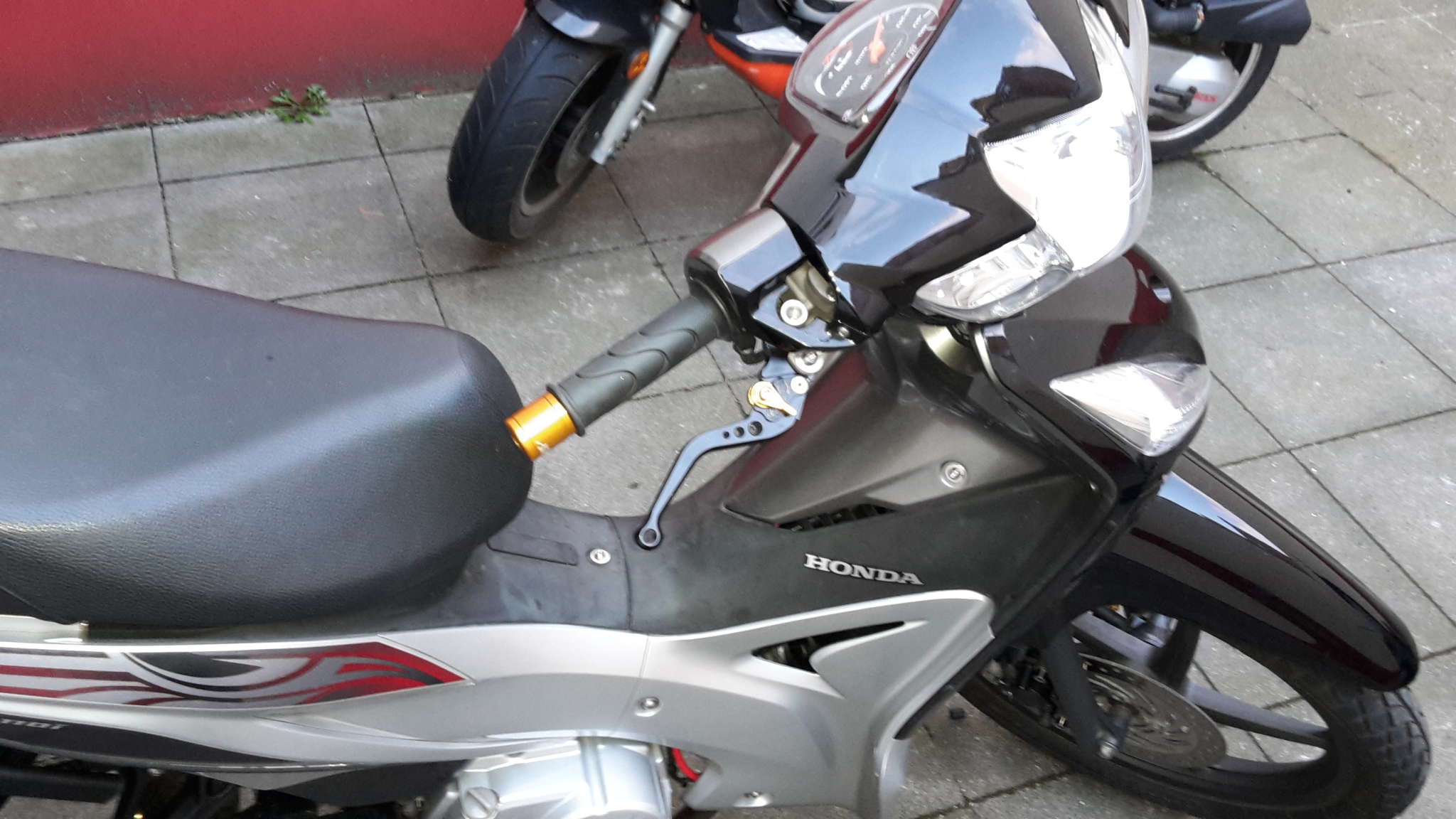

Hallo, mal ne kleine aufhüpschung für die Welle.
Ps wer die alten ori enden ab haben will, kann nur die Schraubenköpfe wegbohren, die Schrauben sind mit loktite endfest eingeklebt. :?

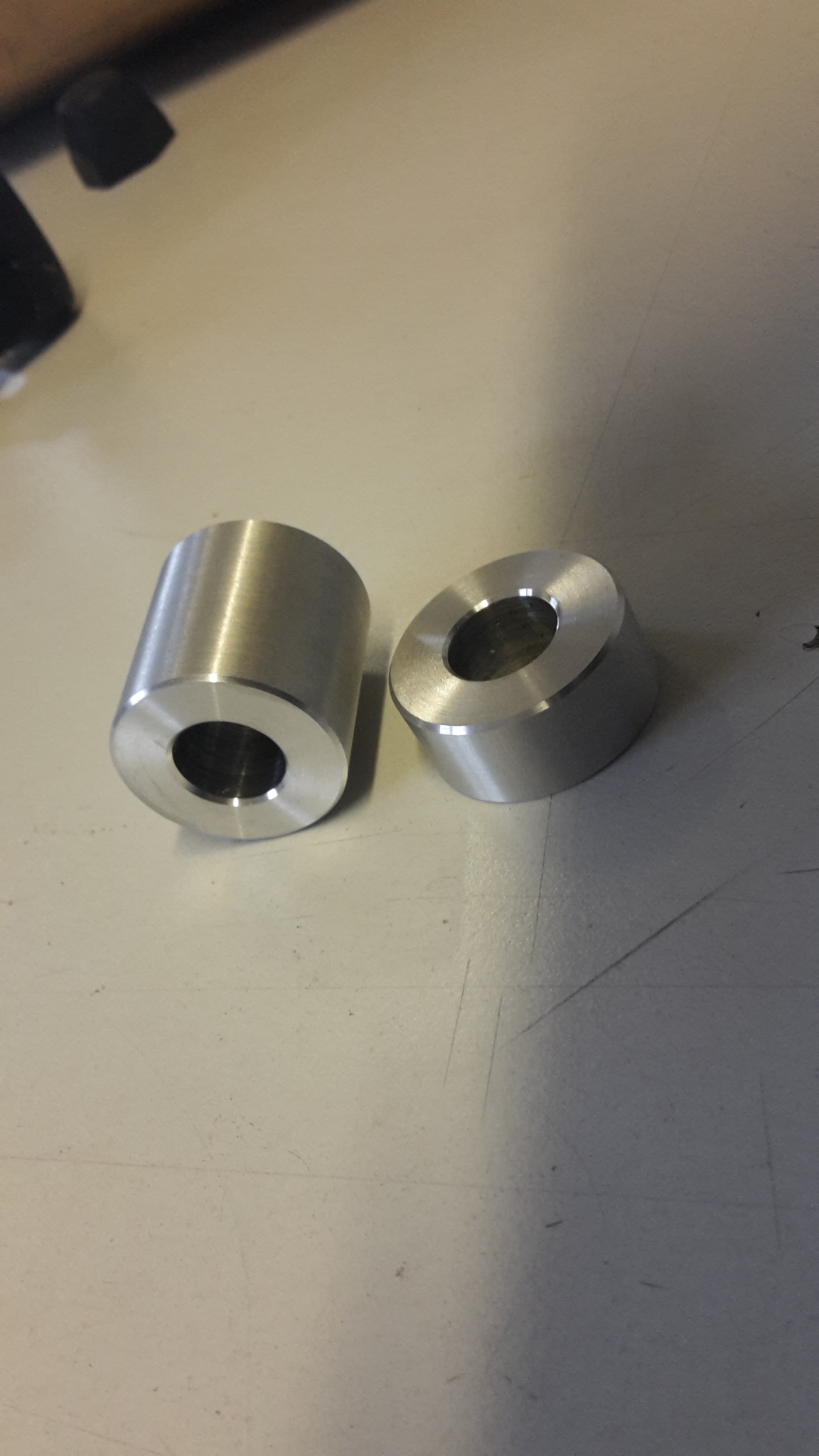

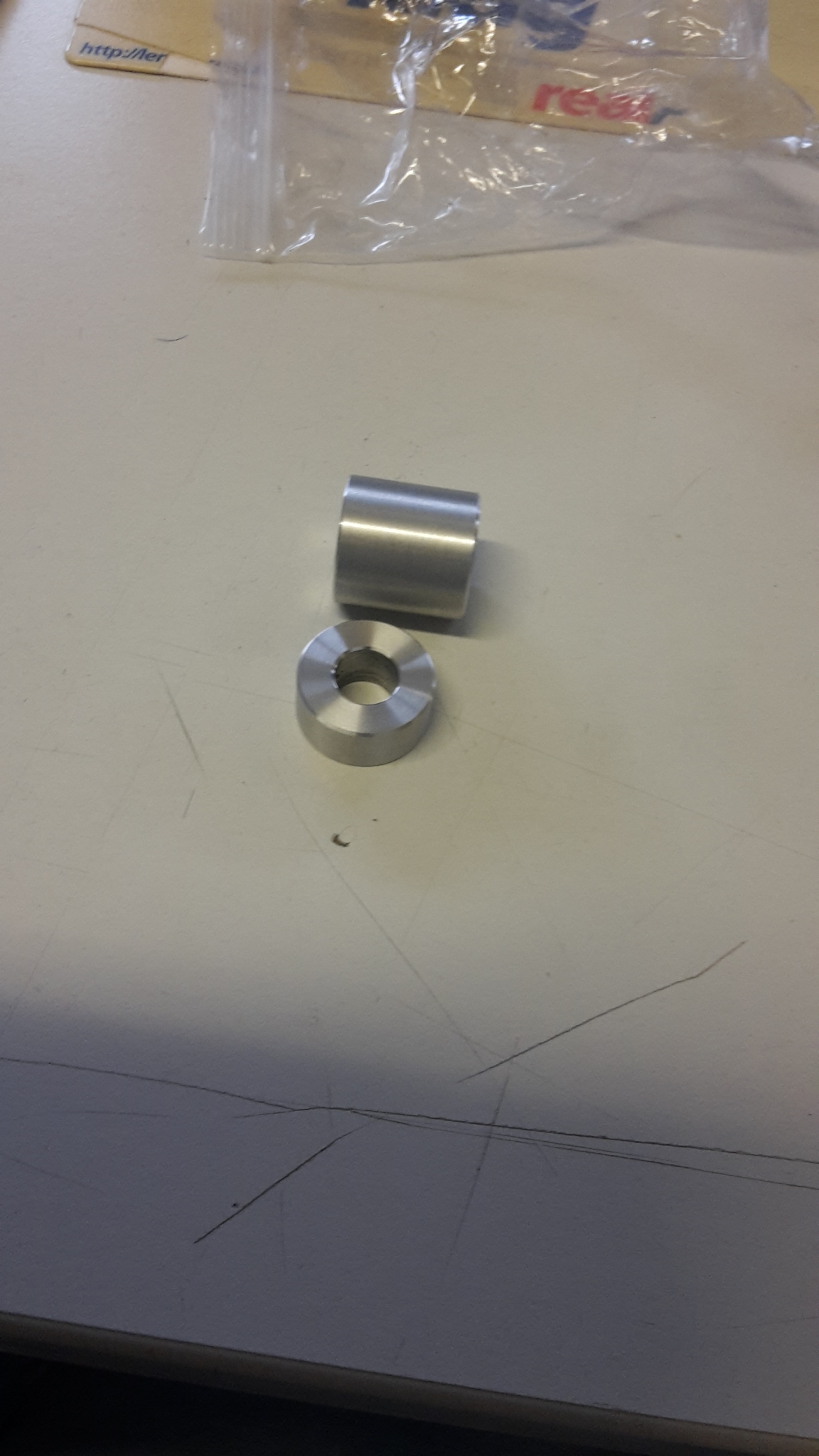

Da die ori Distanzhülsen für das Hinterrad schon etwas korodiert wahren und nun einmal jedes Gramm was eingespart wird, die pervormance optimiert, hab ich die Hülsen aus feinstem Alu nachgezogen lassen.
vario
Beiträge: 157
Alter: 53
Beitrag von vario »
Heute mal die Alu Distanzstücke ( 14,75 statt 43.56 Gramm und 31,80 Gramm statt 85,10 Gramm) montiert.
Nebenbei den Alu Ritzelhalter schwarz lackiert.
Neue Muttern für das Ritzel (Titan) runden das Bild ab.
Bastelstunde
