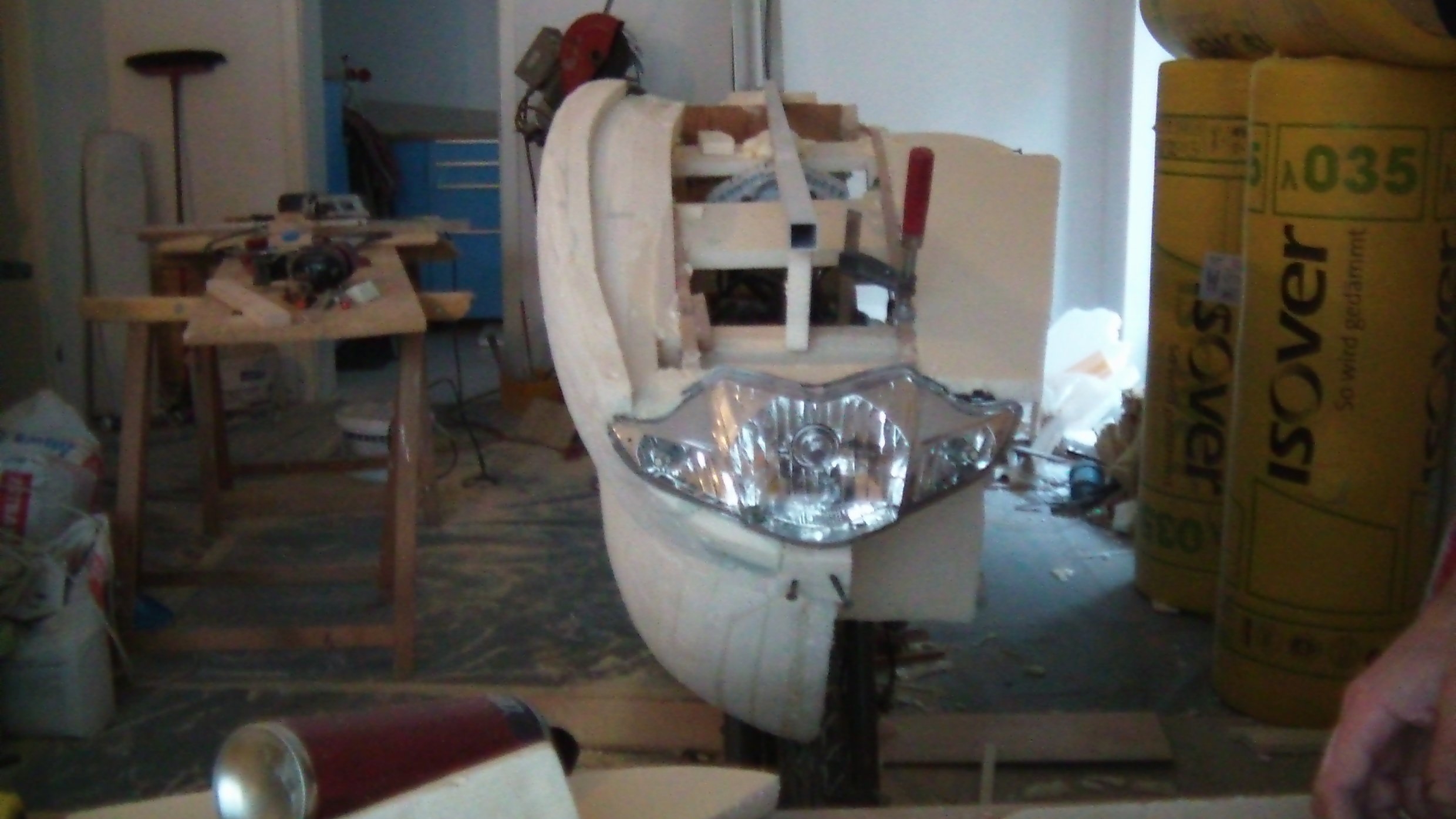

So präzise Bilder bestellen wollte ich nun auch nicht. Eher generell nach par Bildern mehr fragen. Bsp: Verbindung Verschalung-Wave, Verschalung von Innen, Lampen-Aufnahme, "was Du uns zeigen willst". Muss nicht sein. Dein Projekt.

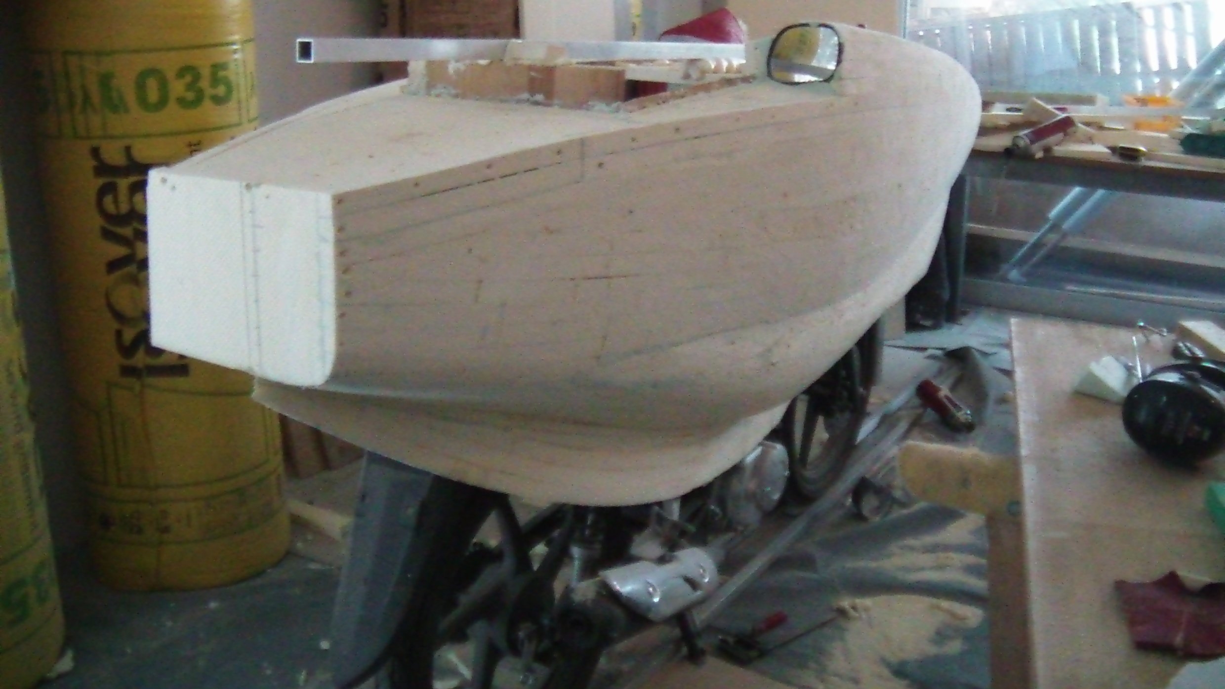

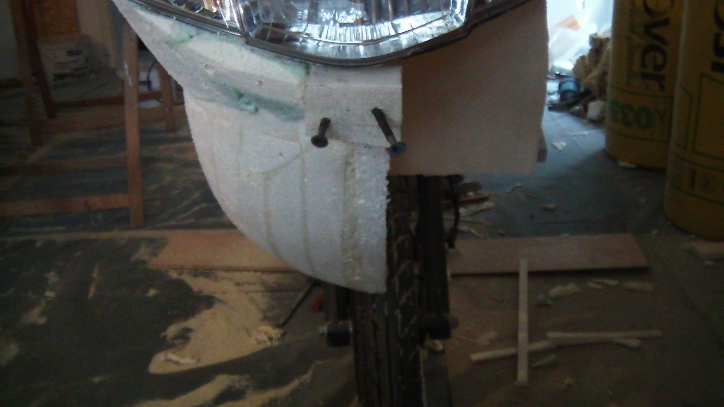

Hallo Brämerli,
wie ich schon schrieb, es ist nur die Schaum Form der linken Seite. Dh. Es gibt noch keine Verbinung zum Mopped.Es geht momentan fast nur um die Form. Natürlich müssen schon Ideen vorhanden sein wie es weiter geht. So beschäftige ich mich gedanklich mit der Haube. Am liebsten würde ich Glas dafür nehmen um zB einen Scheibenwischer benutzen zu können. Aber ich habe keine Ahnung woher ich eine zugelassene kleine Scheibe bekomme. Visiere müssen meines Wissens nicht zugelassen werden. Aber dann kann ich keinen Scheibenwischer benutzen. Ein Visier muss daher nahe an den Augen sein. Kann ich dann noch den Tacho sehen? Usw.
Ich schaue nochmal nach mehr Bildern.
Hallo Petropanterto,ja, man kommt mit den Füßen auf den Boden ohne sich aufzurichten. Das haben wir beim ersten Probe Rollen ausprobiert.

Hi Pitt,
die Endgeschwindigkeit haben wir nicht ermittelt, aber der Verbrauch lag hochgerechnet bei 0 L Benzin/100Km!
Hier noch ein paar Bildchen. LG Tybrin
