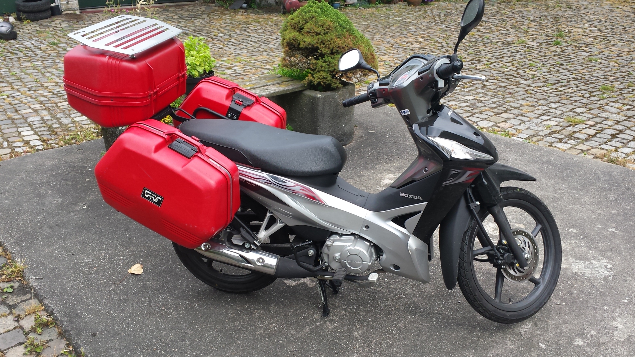

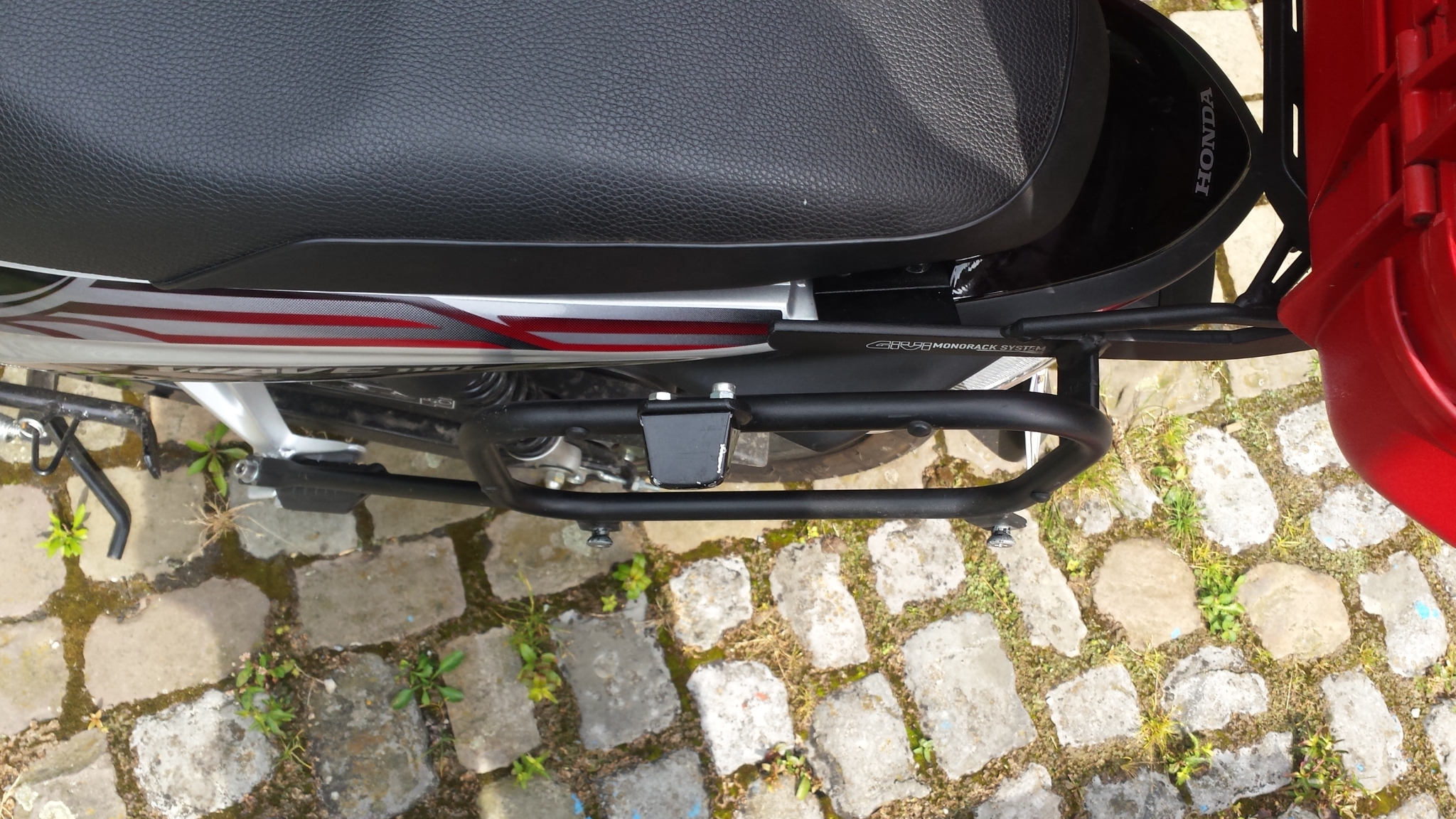

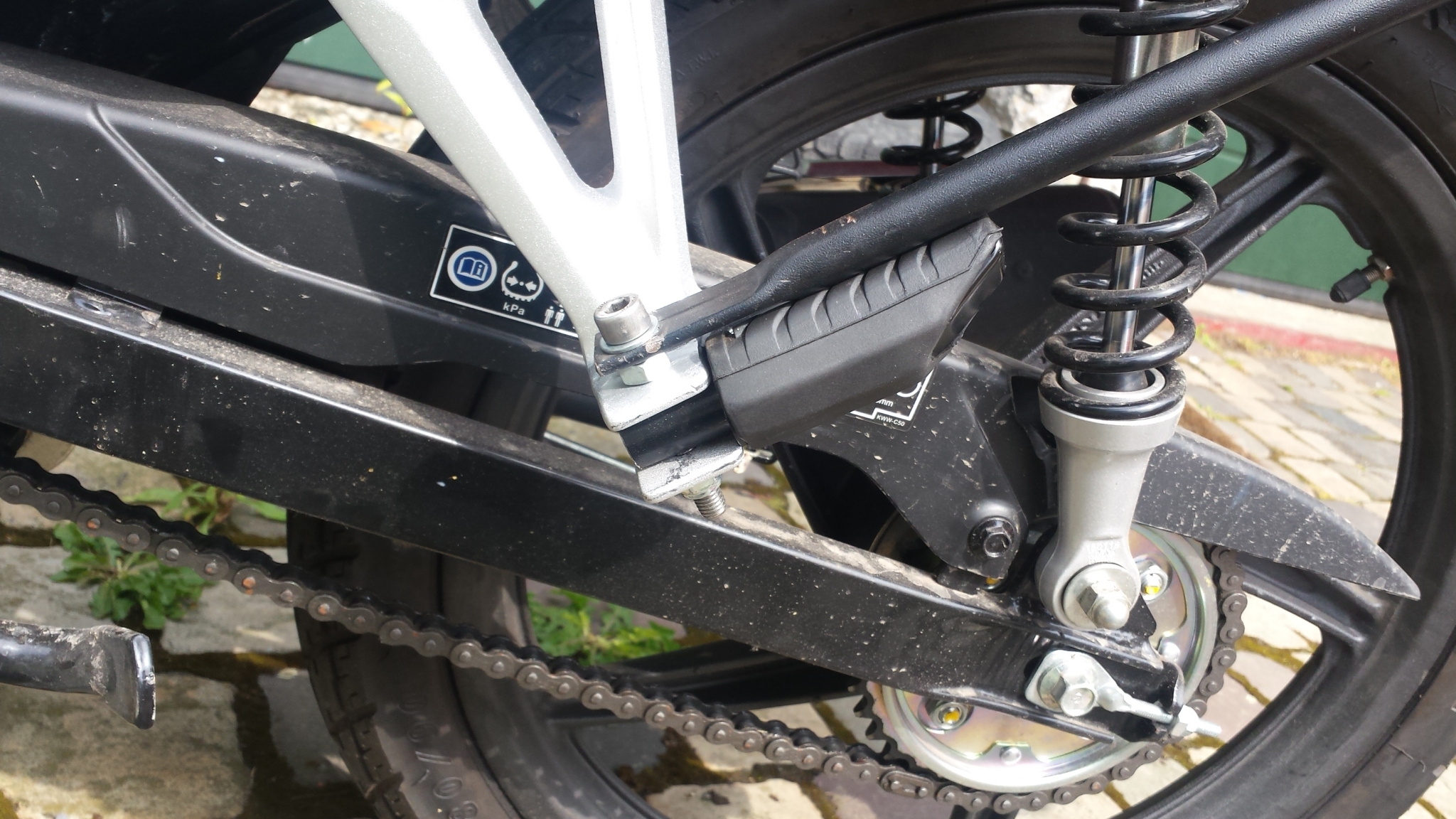

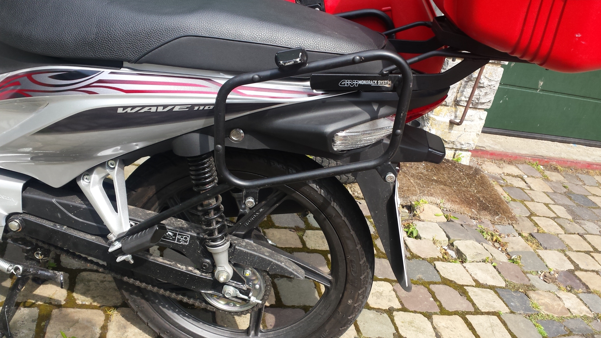

Will hier auch noch "meine" Lösung bzw. die meiner Werkstatt zeigen. Die Koffer und Träger (Monokey für eine Afrika Twin) gab's für 75 Euro. Das anpassen für 150 Euro. Da ich 0 plan damit habe fand ich es sehr fair. Denke ich werde moch die Augen nach kleineren Seitenkoffern offenhalten. 120 Liter Stauraum ist echt zuviel :)
Vielleicht hilft es wem bei seiner Planung.
Ps: meine Freundin passt noch hinten drauf und empfindet die Koffer an der Seite als sehr angenehm. Am Rücken hat sie aber ein Polster verlangt :)
Beiträge: 13493
Re: Planung Kofferhalter Wave
150€ fürs Anpassein ist ok. Ich hätte wohl ca 5h gebraucht: 4h Biertrinkend davorsitzen und brainstormen und wenns im Kopf passt, dann ists das schnell zusammenbgebrutzelt.
Schaut gut aus, speziell die Lösung oben, der Übergang zum Giviträger und unten an der Fußraste. Da hat sich einer was gedacht.
By the way: Das Kofferset war kürzlich in den Kleinanzeigen drin? Glückwunsch
Dann brauch ich nicht nach der Schloßcodierung fragen, das hat der Vorbesitzer schon beantwortet: Ist kein 077 ;-)

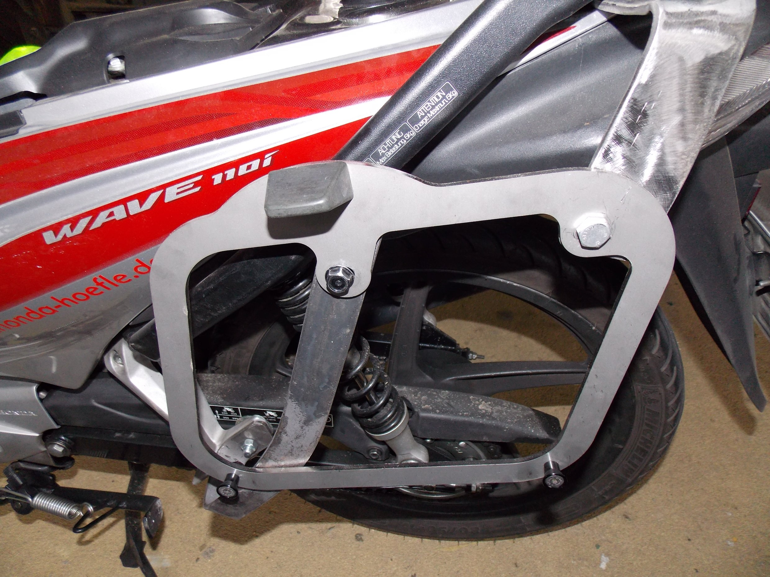

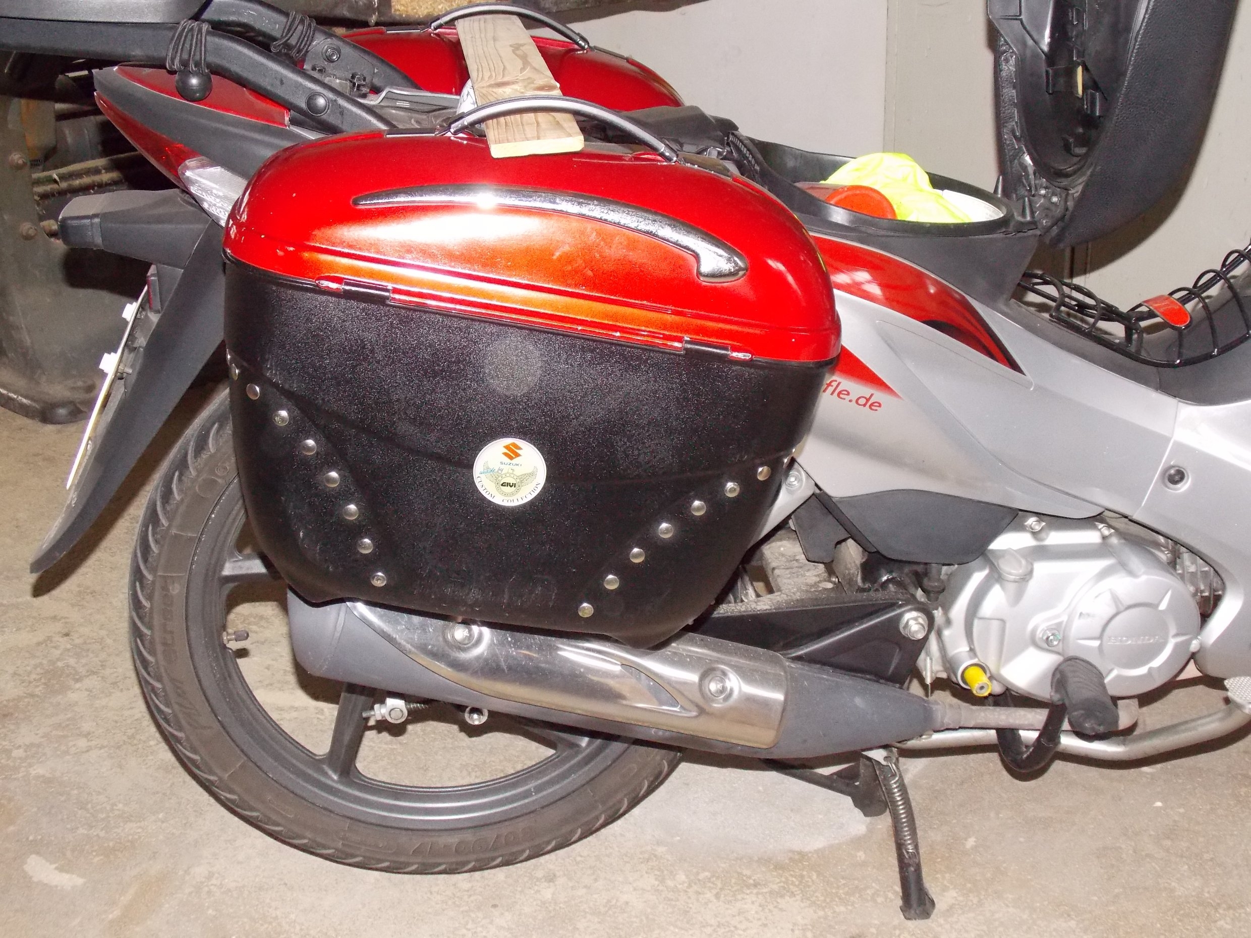

Von Palü bekam ich dankenswerterweise das Angebot eine Kofferträgerplatte zu erwerben. WEIL:
Seit „Möhnetreffen 2017“ mit Stoff-Seitentaschen samt Regenschutzhülle, ergo feuchter Unterhosenwechselsatz, zu Brei aufgeweichter „Knäckebrotpampe“ welche mir die Kamera „zubebbte,“ stand mein Sinn nach etwas Tauglicherem.
Ein Hinweis auf ein Gebrauchtangebot für einen Satz nicht mehr gefertigter, aber passender „Give-me“ Koffer, E-wasweißichnochwas (könnte E 21 sein) in „erdbeerrot,“ bei welchem ich sofort zugriff, brachten mich in eine Zwangslage: Jetzt ist keine Ausrede mehr möglich! Jetzt muß ich ran!

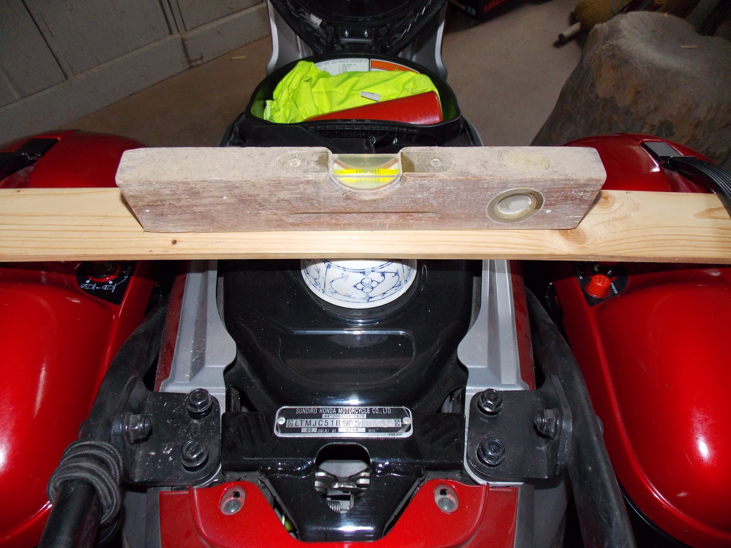

1. Soweit wie möglich nach vorne um „Wheely-Option zu verringern.
2. Das Blinklicht seitlich nicht mehr als nötig zu verdecken, so tief wie möglich wegen des Schwerpunkts.
Erst einmal anpassen. Den „Schwung der Linie mitnehmen“
(Siehe Bild im ersten Beitrag.)
Ausrichten mit Präzisionsvermessungsinstrument.
Der Dateianhang DSCN6679.JPG existiert nicht mehr.

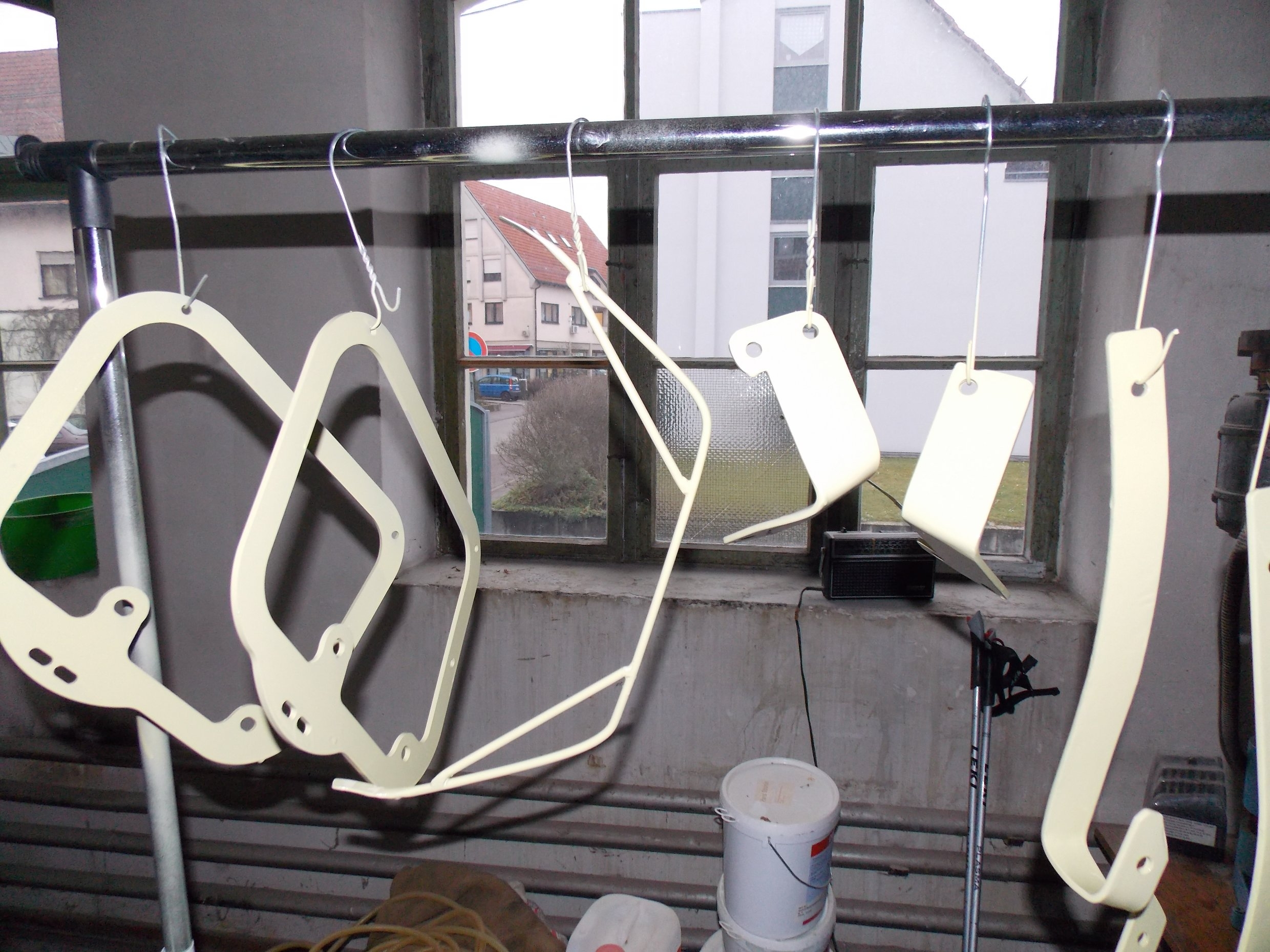

Nun Teilefertigung. Abgewinkelter und gekröpfter Flachstahl (4 mm) für die Befestigung an der Gepäckbrücke. (Achtung wenn dort auch der Topcaseträger befestigt wird, anschließend 5 mm längere Schrauben verwenden)
Dann Kaltschmieden (Treiben, Dengeln, mein Großvater hat´s mir gezeigt) der Flächstähle für Befestigung am Fußrastenträger. Vorsicht das Ding ist aus Magnesium-Al-Druckguss. (Könnte knacken)
Der Dateianhang DSCN6684.JPG existiert nicht mehr.
Noch schnell eine „Querverbindung“ anmessen und Lappen anschmieden.
Die „Esse“ fand ich noch im Campingzeug aus „Bubentagen“ und den Amboss im „Soutterain“
(Wenn ich nicke-schlägst Du zu...)
Beitrag von Filstalwaver »
Filstalwaver
Beiträge: 1536
Wohnort: Mittleres Filstal
Der Dateianhang DSCN6690.JPG existiert nicht mehr.
Der Dateianhang DSCN6691.JPG existiert nicht mehr.
...und fertig ist der Lack!
Gruß Hans.

Hans, willkommen im Club der Givi-Seitentraeger-CUB-Treiber!

Klasse gemacht Hans :up2: ,
das freut mich für Dich :superfreu:
und die roten Deckel passen voll geil zu Deiner Wave.
