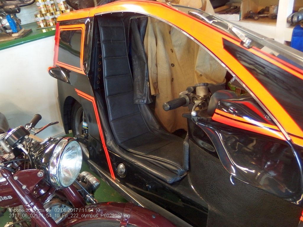

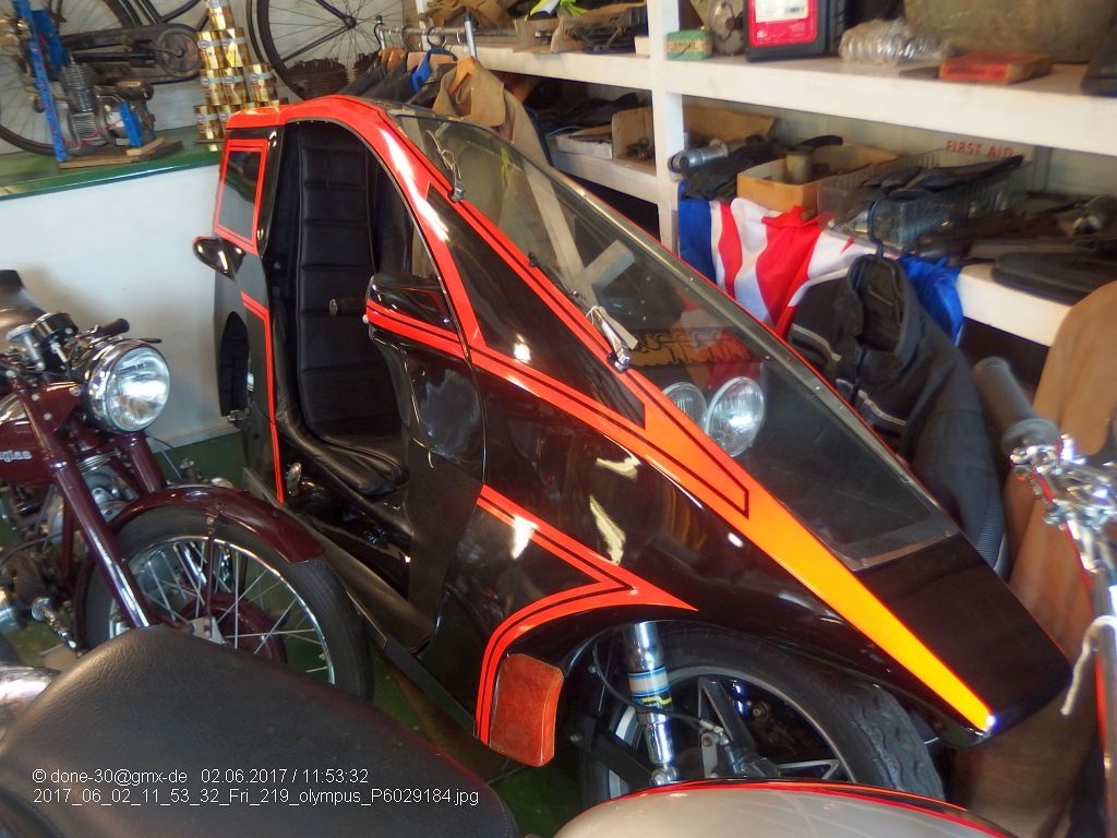

By the way: Gesehen beim Dieseltreffausflug in Süd-England in einem kleinen unscheinbaren Hinterhof für 21.500 Pfund:
Und ich dachte, die Van Veen OCR 1000 vor zwei Jahren im Meilenwerk Düsseldorf sei ein seltenes Stück gewesen
"Insgesamt wurden nur 21 Motorräder mit dem Reliant-Motor gebaut,"
Ich hatte das Handy schon in der Hand um meine Frau anzurufen, sie soll die Scheidung einreichen, das Haus verkaufen und alles behalten mir nur das Geld für diese Kiste schicken. Habs nicht getan ...
PS: Noch was schick Verkleidetes stand da einfach so rum:
