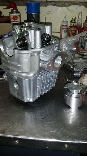

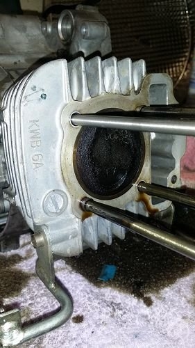

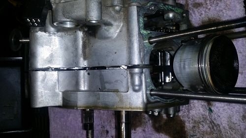

Kopf runter
Kopf runter

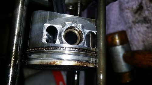

Leichte Laufspuren am Kolben zeugen doch von ungefilterte Luft
Aber sonst normal
Aber sonst normal

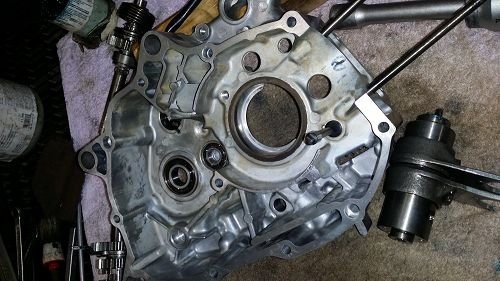

Schrauben raus und anlüften
Eine Seite von innen

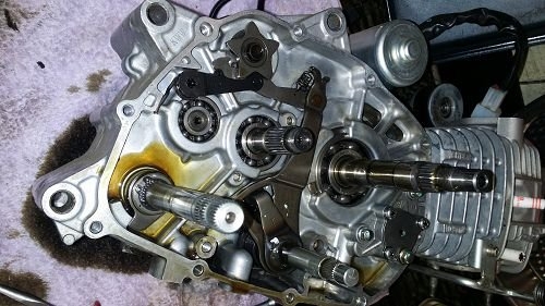

Andere Seite von innen.Das Getriebe heraus nehmen
Da isset
Da isset

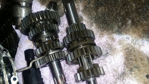

Sicherungsring entfernen und raus mit der Welle
Getriebe
Getriebe
Hattte dieses Zahnrad in Verdacht warum es bei kicken immer hakt.<br />Aber ist ok.
Aber ist ok.

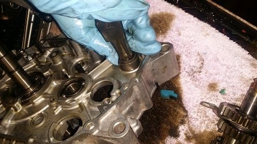

Die neue Kurbelwelle
Pleuelvergleich.....ein bisschen stabiler
Nochmal ohne Kolben
Nochmal ohne Kolben

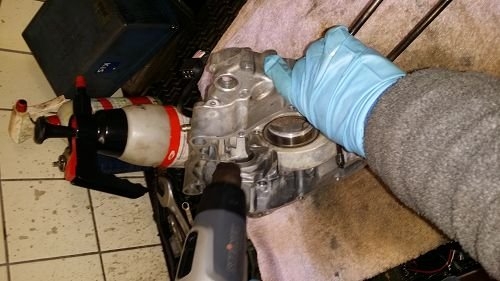

Warm Up für das Gehäuse
Damit die Lager förmich reinfallen

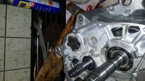

Neues Getriebe einlegen
drin
drin

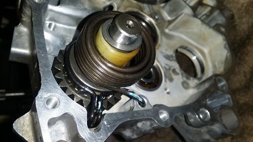

Kickstarterwelle einführen
Wichtig...auf den kleinen Punkt achten,damit es richtig sitzt
Rückholfeder setzten und verspannen

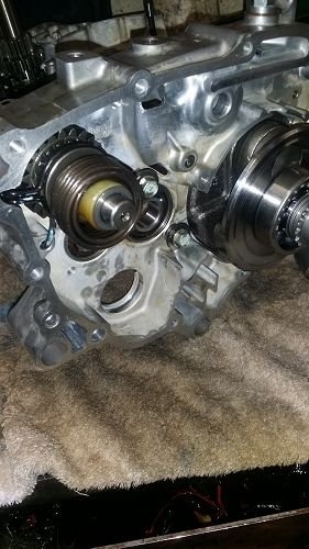

Feder sitzt...weiter

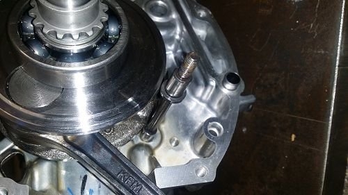

KW einsetzten....fertig zur Hochzeit
Passstifte nicht vergessen
Ein Hauch von Flüssigdichtung auftragen

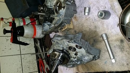

AHHH jetzt klemmts....Warum?
Der Antrieb für die Ölpumpe paßt nicht an den Gewichten der KW vorbei.SCHEIßE
OEM KW wieder rein...paßt sofort

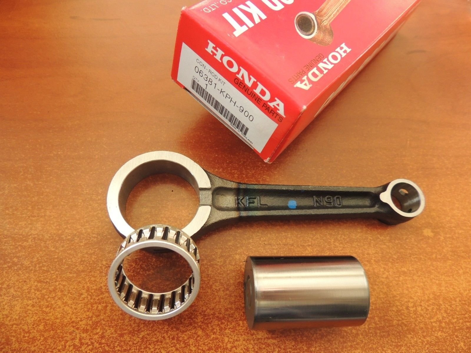

das stärkere Pleuel würde nichts bringen da das Pleuelauge wie das Originalpleuel nicht gehärtet ist.
Die Ablagerungen im Ölsieb sind ebenfalls nicht normal ( Dichtungsreste, Dichtmittel > Pfusch beim reinigen vor dem Zusammenbau oder zu viel Dichtmittel ) die Spuren am Kolbenhemd deuten auf Verunreinigungen im Motoröl hin und sind ebenfalls nicht normal.

Das Pleuel ist wie bereits geschrieben im Bereich des Nadellagers nicht gehärtet. Das ist meiner Meinung nach eine Schwachstelle und muss bei gehärteten Nadeln im Druckbereich natürlich auch einlaufen.
Mich würde interessieren wie du auf diese Aussage kommst?
Meiner Meinung nach sind diese Pleuel selbstverständlich gehärtet, davon zeugen doch auch die Anlassspuren die an jedem Pleuel ersichtlich sind.
Ohne Oberflächenvergütung wäre da nach einigen Kilometern Feierabend mit der Pleuellagerung.
Mag sein, das mal die Qualität von Pleuel, Bolzen oder Lager nicht stimmt, aber oberflächenvergütet sind die in diesem Bereich immer.
Alle anderen Möglichkeiten wie Lagerschalen, eingesetzte Buchse u.s.w. wären für diese kleinen Motoren zu teuer und zu schwer.

Stefan, das Pleuel ist bis zum Anfang Pleuelauge erwärmt worden was man deutlich sieht und das ich auch von meiner Inno so kenne.
Im Bereich Pleuelauge wurde nichts erwärmt.
Ich habe in den 70 ern mal ein paar Wochen bei Solo ( Emmerich Independent Day) gearbeitet und Pleuel gehärtet und geschliffen. Die Pleuelstange wird normalerweise nicht erwärmt und gehärtet sonder nur das Kolbenbolzenauge und das Pleuelauge.
Warum das Honda bzw. der Zulieferer so macht weiß ich nicht jedenfalls ist die Lauffläche zu weich und läuft mit der Zeit im Druckbereich ein _ siehe Schnatter Thread.
Der Grieche bietet ein Racing Pleuel an das aber mit 200 € viel zu teuer ist.

Ich muss dir da weiterhin wiedersprechen.
Sämtliche Gusspleuel von Fahrzeugen mit Nadellagern und naturbelassener Farbe, egal ob 90er Jahre 2-Takt Roller oder eben auch Kurbelwellen für CUBs oder sonst etwas haben diese Verfärbungsspuren.
2-Takt Kurbelwellen mit Nadellager oben und unten haben diese Spuren dann oben und unten. Unsere 4 Takter haben nur unten ein Nadellager, also wurde auch nur unten gehärtet. Nur weil das Pleuel in der Mitte dunkle Verfärbungen hat und im Lagerbereich nicht, heißt das nicht hier wurde im mittleren dunklen Bereich gehärtet.
Wie dieses Härtungsverfahren genau abläuft und warum die Verfärbungen so sind wie sie sind kann ich dir allerdings auch nicht sagen.
Ein Pleuel muss in der Mitte flexibel sein, da darf es keinesfalls gehärtet werden.
Wie bereits erwähnt, ein nadelgelagertes Pleuel ohne gehärtete Oberfläche im Bereich der Nadeln würde nach ein paar Kilometern den Geist aufgeben.
Hier als Beispiel eine CRF 50 Kurbelwelle:
Eine C50 Kurbwelle:
Und eine 2- Takt Kurbelwelle einer NSR 50 mit beidseitig gehärtetem Pleuel:
Mag sein, das bei der ersten Innova - Serie die Härtung, die Materialgüte oder die Abmessung oder sonst etwas unzureichend war und es deswegen zu den KW - Schäden kam, aber ungehärtete Nadellauflächen gibt es zumindest im KW Bereich sicher nicht.
Gruß Stefan

vielleicht bekommen wir mal ein Video über die Pleuelherstellung der Hondamotoren dann wissen wir es.

die Pleuel werden allesammt Gehärtet und anschließend am langen steg angelassen um eine gewiese zähigkeit zu gewährleisten.
würden sie so hart wie ursprünglich bleiben würden sie ruckzuck abreißen weil sie den Dehn/Streckkräften nachgeben .
