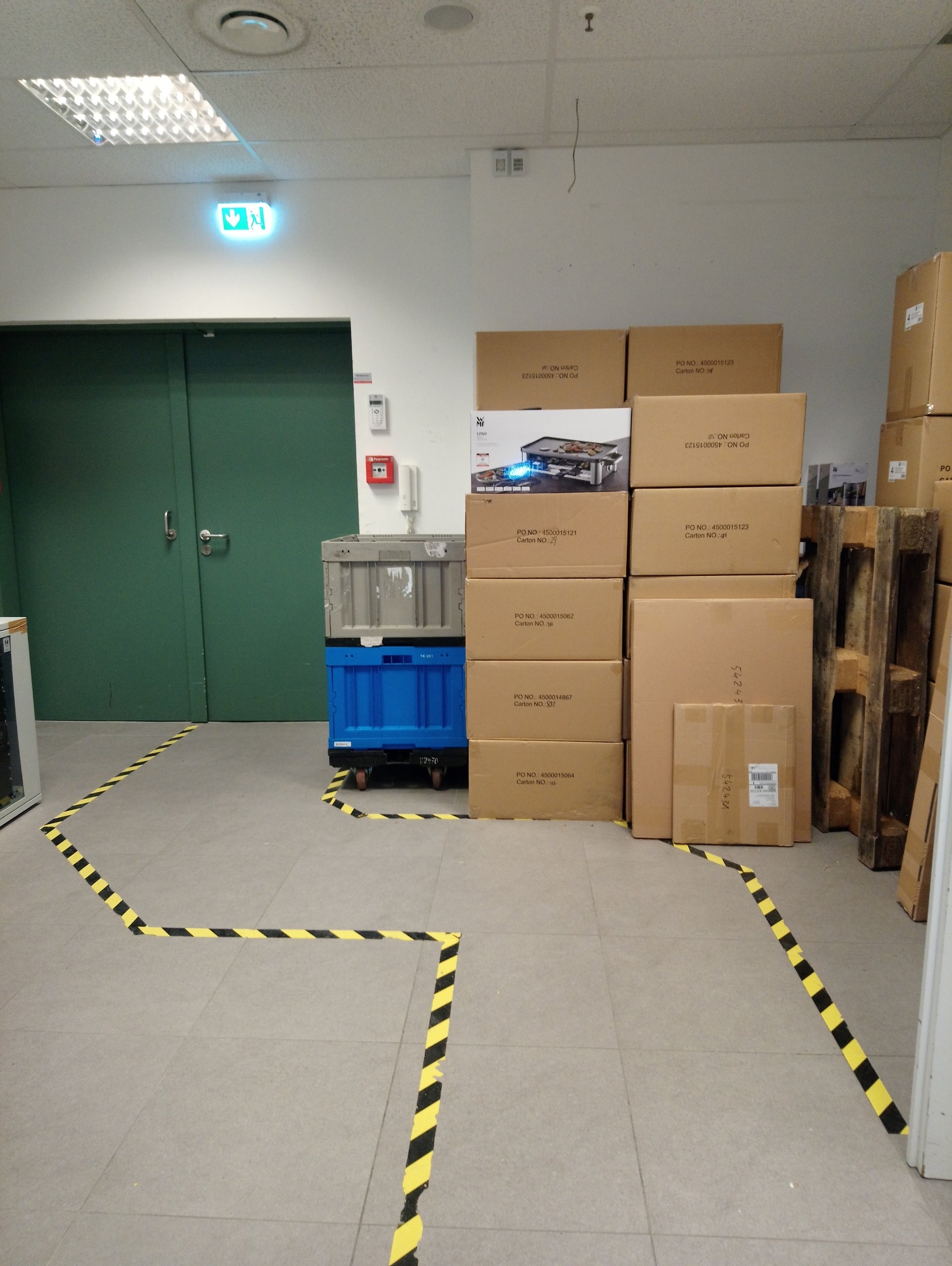

Betonung liegt auf WENN JEMALS...
Es wird nie dazu kommen, weil einfach zu viele Projekte parallel laufen...
Hier ein Blick auf das strukturierte Lager Falls jemand zu viel besitzt, darf er mich gerne um kostenlosen Rat bitten!
Gruss aus 30m2 Duisburg! (Tiny Houses.... Tiny Fussabdruck)
