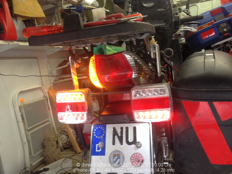

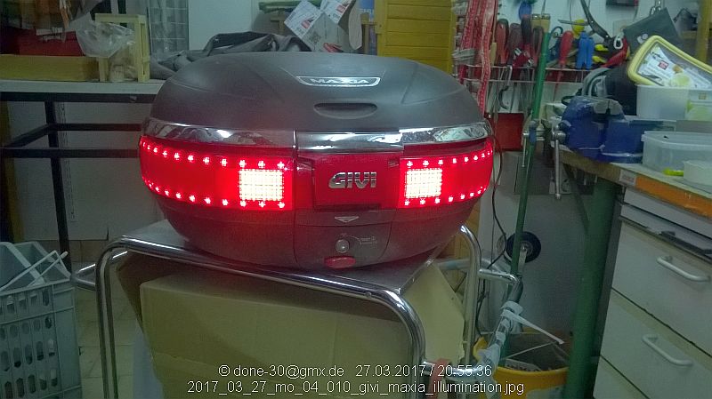

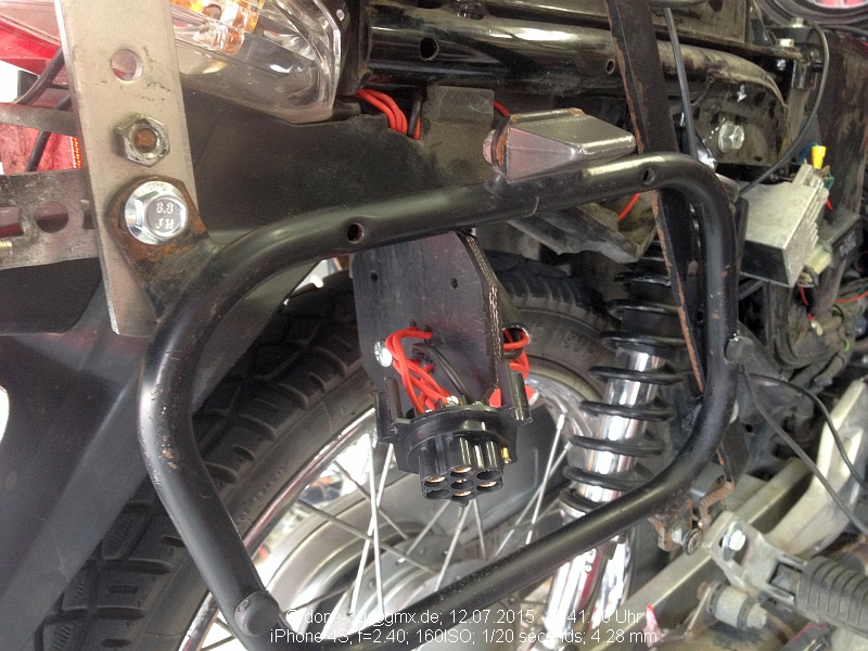

Ein TopCase mit integrierten RückBremsBlinkleuchten, welches mit einem 7 Poligen Anhängerstecker an das Fahrzeug angeschlossen wird 👍🏼
Mal im Gedächtnis wühl ..... es gibt da eine Inno .... die hatte mal sowas:
Dreikammerleuchten aus dem Campingzubehör, da muss man nicht mal das Blinkerrelais tauschen. Erster Test
Dann kann man bspw den Givi Maxia schön Illiminieren:
Ja, ist denn schon Weihnachten?
Aktuelle Variante mit DIN-Steckern
Memo an die üblichen Nörgler und Blockwarte: Könnt stecken lassen, das ganze ist natürlich in der vorliegenden Kombination in der StZVO nicht ausdrücklich vorgeschrieben oder erlaubt, somit strengstens verboten und jeder der nicht dagegen vorgeht macht sich mitschuldig am sofortigen Untergang des Abendlandes.

Ha! Damit hab ich nicht gerechnet 😂👍🏼

Done denk an die Lichtmaschine

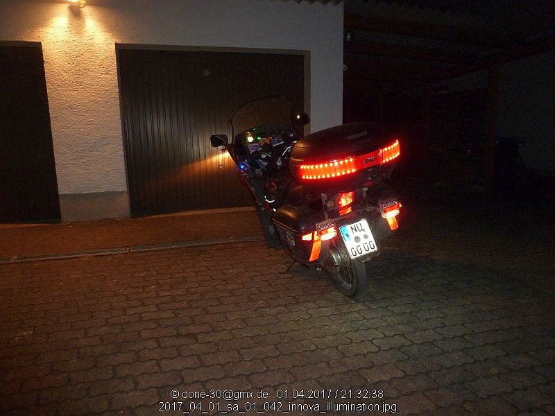

Wenn ich die Bilder sehe kommt mir der Vorspann einer bekannten Serie in den Sinn.
Das war so ähnlich wie... Die Innova dringt in Galaxien vor, die nie ein Mensch zuvor gesehen hat...
Ich hab etwas geschmunzelt, aber definitiv senkt es das Risiko übersehen zu werden und irgendwie find ich das gut.

Done hat eine Top Beleuchtung. Wer den übersieht braucht eine gelbe Binde mit 3 Punkten
