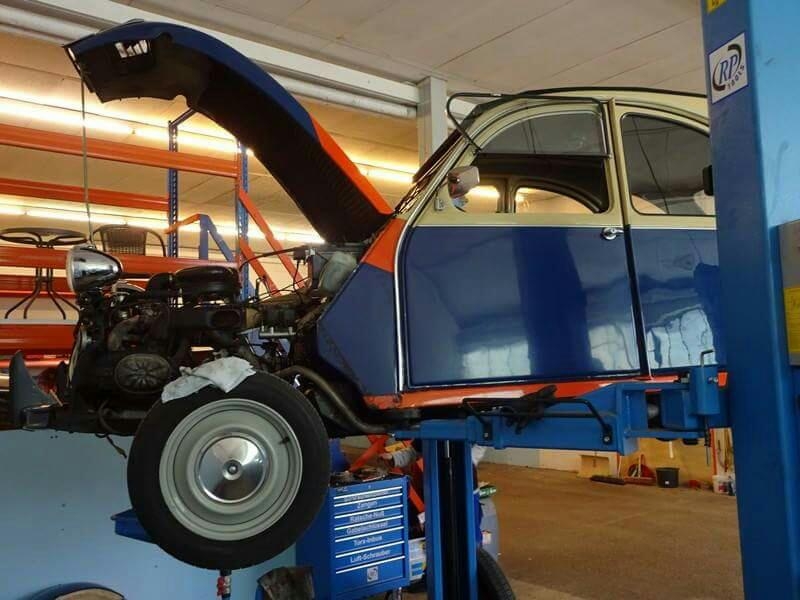

Also ich muss sagen, das Entlein (das einem guten Freund gehört) ist mir schon sehr sympathisch. Ich find' das Geschaukel herrlich, in Rechtskurven sitz' ich immer dem Fahrer am Schoß, in Linkskurven hab ich Angst dass die Türe aufgeht, weil sich 104 Kilo (fast alles Muskelmasse :D ) draufdrücken! :up2: Und weil wir beide verrückt sind haben wir uns für die Arctic Raid angemeldet. Mit 28 Ps im Februar ans Nordkapp. Wenn das was wird hab' ich im Forum nachher sicher was zu erzählen :popcorn gross:
