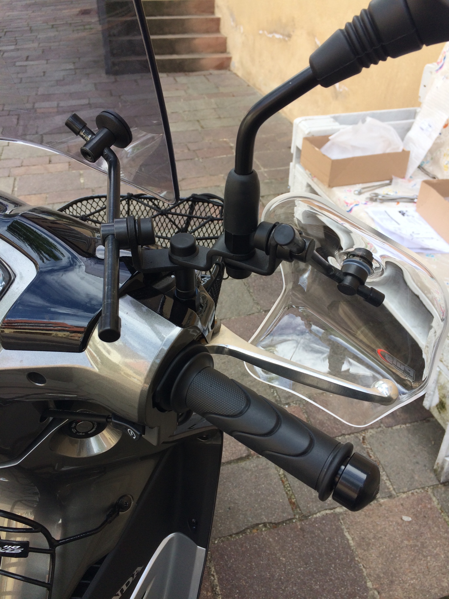

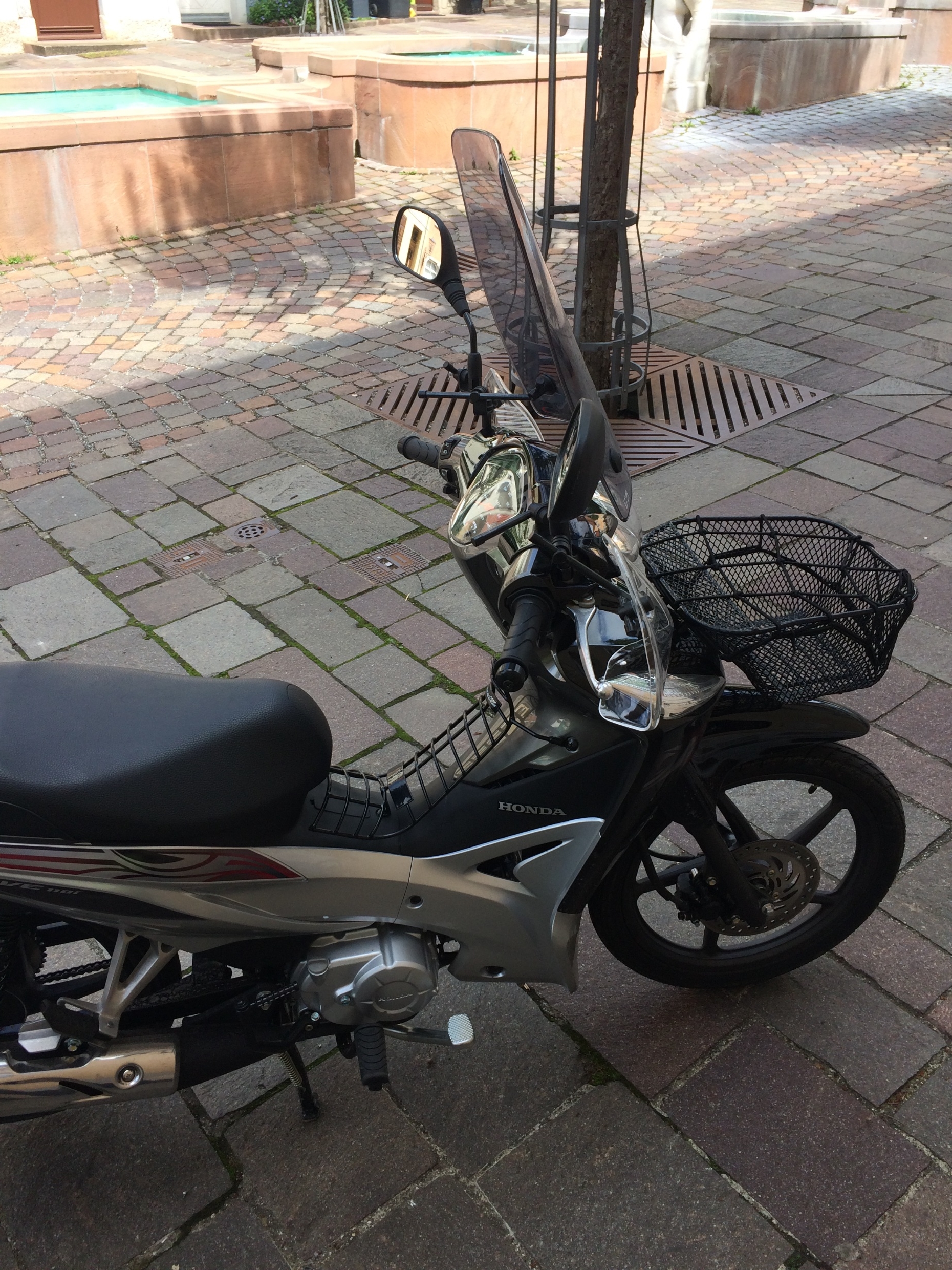

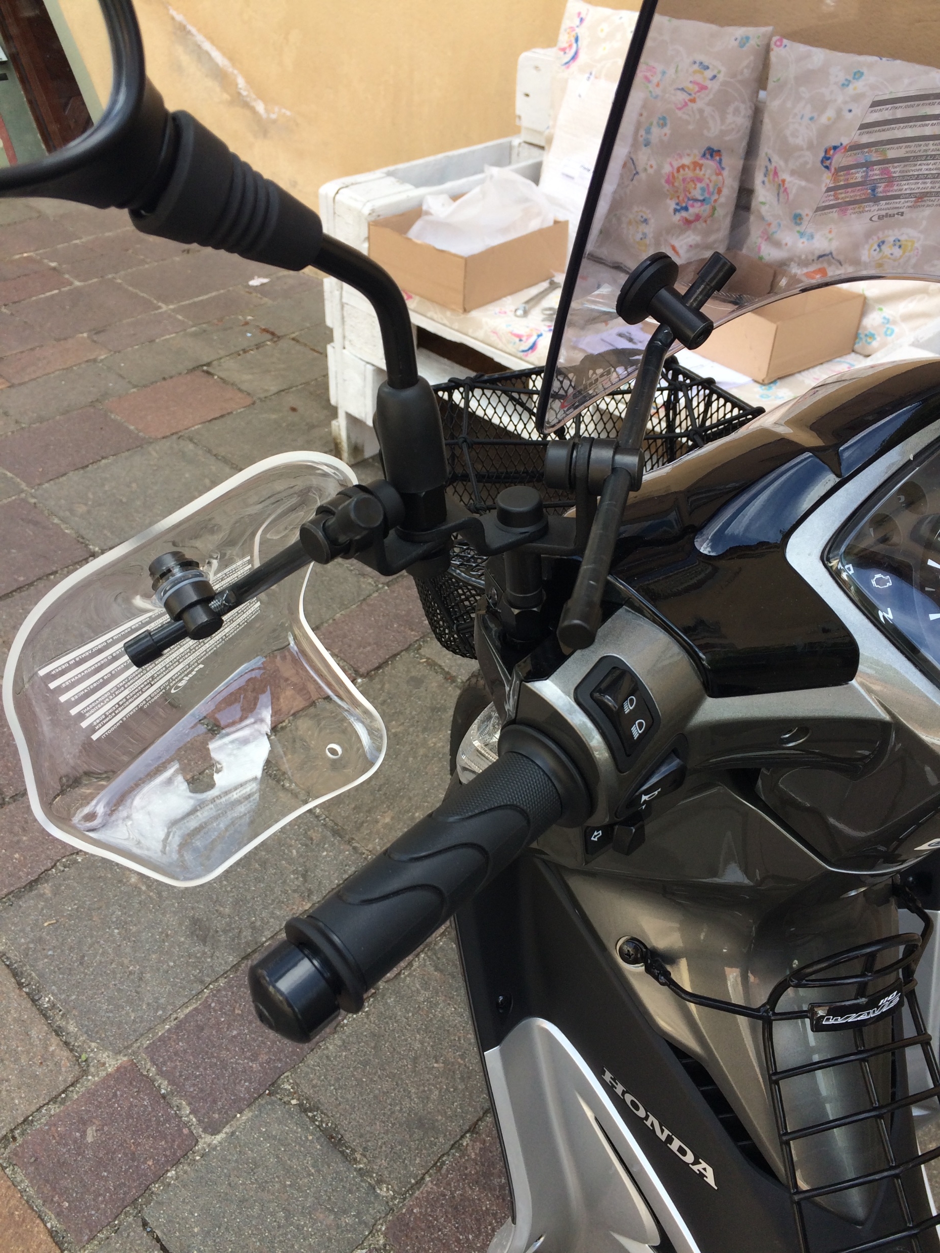

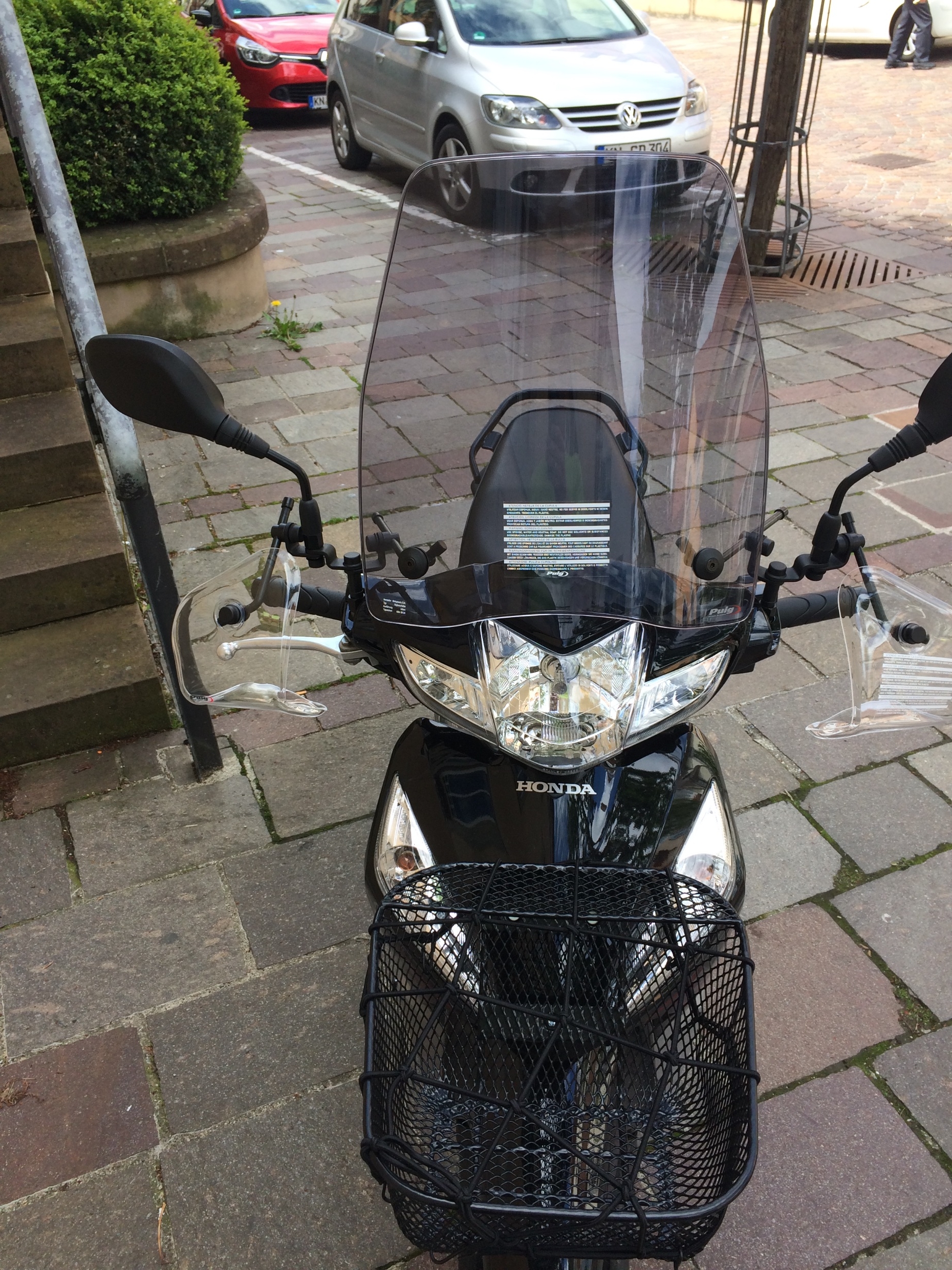

Hallo zusammen,
jetzt ist es doch noch geschafft. Nachdem mir Louis beim ersten Versuch nur 2 Winkel M10 und M8 geschickt hat, habe ich denen nochmal Dampf gemacht und Ihnen den Sachverhalt mit Bildern erklärt. Prompt kamen gestern auch die richtigen Adapter. Heute morgen dann ne Stunde geschraubt. Mit 4 Händen geht es sicherlich einfacher und auch schneller, ist aber auch mit 2 Händen machbar.
Hier das Ergebnis:
Gruss NUTOKA

Das ist aber auch ein Wintergarten...hoffentlich kannst du im Sommer in der Sonne für Beschattung sorgen, sonst schmilzt man dahinter ja weg :mrgreen:
Dafür hat man aber bestimmt einen super Wetterschutz. Aber die Montage sieht wirklich nach Puzzlespiel aus und ich kann auch verstehen, wenn man einen Haufen Kohle für einen fahrzeugspezifischen Artikel ausgibt, sollte der auch ohne wenn und aber passen.
Aber der Thread ist bestimmt ganz gut für spätere Recherche, falls wieder mal jemand nicht passende Teile bekommt....es gibt also alles für die Wave passend, sie müssen halt nur das Richtige aus dem Regal in den Karton werfen.

Absolut wichtig für die Scheibe sind die Spiegeladapter M10 auf M8 und M8 auf M10. Davon benötigt man je 2 Stück. Dann hier die Bilder angucken:
http://www.honda-innova.de/viewtopic.ph ... pter+louis
Dann ist der Anbau nimmer schwierig. Alle Teile dann handfest anziehen, dann kann man das sogar selbst schaffen. Die Handschützer erklären sich dann von selbst.
Gruss NUTOKA
