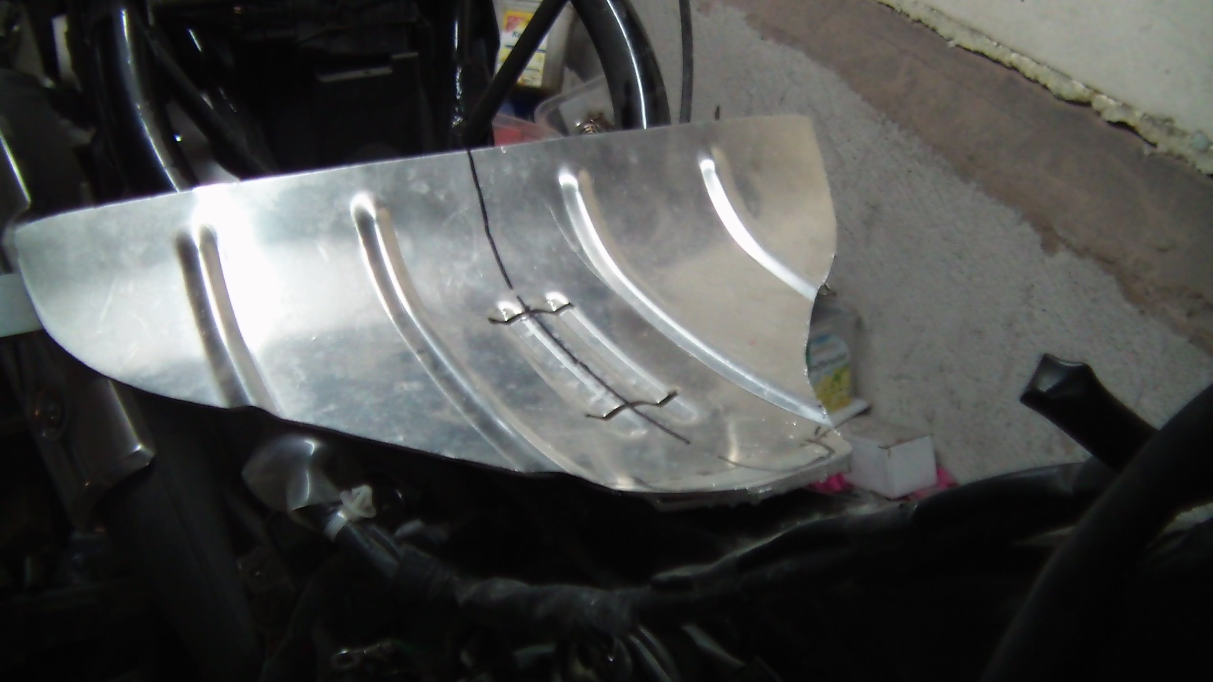

Also das Laminat wird deutlich leichter als Glasfaser ?
Geil Tybrin :up2:
Bei der Sitzposition würde IGN jetzt nur ein Fahrradsattel
im Durchstieg einfallen mit ner kleinen Sissy-Bar wie
früher am Bonanza Fahrrad und natürlich Handschalthebel.
Mit 2 Fahrradsätteln im 90 Grad Winkel könnte es
richtig gemütlich werden...

Die Sitz Basis hab ich schon.
Nicht dass jemand auf die Idee kommt dass das mal ne Schnee Schaufel war :oops:
Tybrin
Re: Liege Wave
Klasse Idee :up2:
breiter Damensattel und für das Steißbein
ein in die U-Box passender Rennsattel...
tybrin
Beiträge: 1256
Re: Liege Wave
Beitrag von tybrin »
Leider geht das nicht. wenn ich dich richtig verstanden habe soll der Sattel zwischen die Rahmen Rohre?
Ein schmaler Sattel passt schon da rein, aber nicht mein Hintern. Währ sonst von der Sitz Position günstiger. Das sehe ich auch so wie du.
Tybrin
Re: Liege Wave
Da würde nicht mal IGN's Hintern reinpassen Tybrin :prost2:
Ich dachte da mehr an den Rücken wie bei einem PKW Sitz...
Also auf die Schneeschaufel wird ein komfortabler Damensitz montiert
und der Rennsattel im 90 Grad Winkel innerhalb der U-Box
bildet dazu die Rückenlehne.
Möglicherweise ist da Luft nach oben so das der gesamte
Rücken bis zu den Schultern, nicht nur ein teil, abgestützt werden kann,
komfortabler liegen, drinsitzen sozusagen...
Zuletzt geändert von IGN am Di 13. Jun 2017, 10:11, insgesamt 1-mal geändert.
tybrin
Beiträge: 1256
Re: Liege Wave
Ah jetzt verstehe ich.
Um möglichst tief zu sitzen soll auf die Schnee Schaufel eine dünne Gel Auflage kommen ( hier Kollidiert die Anforderung an Gewicht mit der Anforderung an Aerodynamik). Beim Proberollen stellte ich fest, dass eine Art Schalensitz auf das Fahrverhalten in der Langsam fahrt beruhigenden Einfluss ausüben könnte.
Tybrin
Re: Liege Wave
Ne, ne Tybrin...
bloss nix dünnes aus Gel oder Moosgummi um den letzten
Zentimeter nach unten zu gewinnen. Ist ja kein Kart.
Einfach ein richtiger Fahrradsattel guter Qualität in dem
man es ungefähr so lange aushält wie später die Reichweite
ohne Zusatztanks sein wird. Beim 3,5 Liter Tank wären das
350km am Stück.
Zuletzt geändert von IGN am Di 13. Jun 2017, 10:36, insgesamt 1-mal geändert.

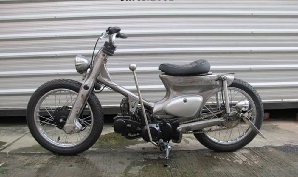

Im Prinzip wünsche ich mir das Ecomobil ( Zweisitzig mit BMW K100 Motor) nur in klein und günstig. Also Einsitzig, voll geschlossen, ohne Helm fahrbar, mit CUB Motor. Stellt euch mal das vordere Teil eines Segel Flugzeugs vor mit ein Paar 17" Rädern darunter. Dann habt ihr in etwa das Bild vor Augen wie es in meiner Vorstellung seit meiner Jugend existiert.
mir gehts genau so, ich hab ein deja-vu :superfreu: genau so muss das!

Das was ich mir vorstelle noch nicht. Im Prinzip wünsche ich mir das Ecomobil ( Zweisitzig mit BMW K100 Motor) nur in klein und günstig.
Du meinst sicher den da:
Entwickelt und gebaut von einem Schweizer in der Schweiz, genauer in Winterhtur. Eine absolut geile Kiste!! Die ersten waren teuer, danach wurde es nur noch teurer. :cry:
