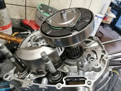

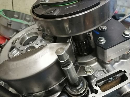

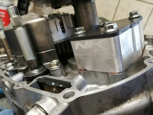

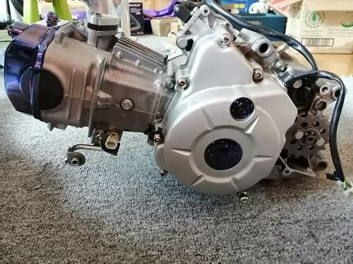

So,Leute.Gut Ding will Weile haben......
Genug gewartet.
Falls sich noch jemand erinnert.Die Wangen der KW waren ja zu groß,
so das die Antriebsspindel für die Ölpumpe etwas im Weg war.
Es gibt 2 Möglichkeiten.
1. Spindel abdrehen,ca um die Hälfte
2.Andere Ölpumpe mit direkt Antrieb.(diese war seit dem Frühjahr in Entwicklung,Planung und Test und nun im Verkauf)
Die Spindel wurde nun gekürzt,so das nur die Antriebsrolle,die zugleich als Führung der Steuerkette dient,verschraubt werden konnte.
Die neue Ölpumpe eingesetzt.Zusammengebaut.
Die Tage mal einbauen............
