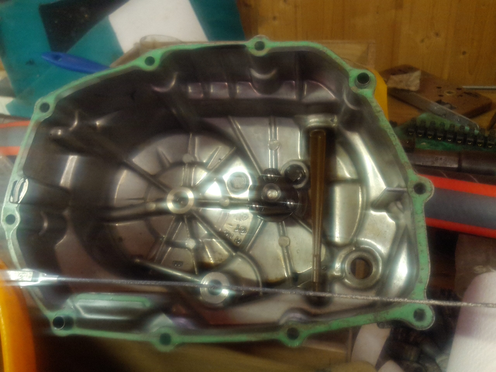

Beiträge: 7437
Re: Tuning-Nockenwelle / Sport-CDI für Wave 110i - Erfahrungen?
Wernie, wenn das der Wave Seitendeckel ist dann haben die doch tatsächlich das KW Führungslager eingespart.
Oh wie hab ich doch die Inno lieb.
Es sei denn ein Nadellager ist eingebaut ?
Gruß Karl :inno2:

Beiträge: 7146
Karl Retter schrieb hier in etwa, dass HONDA bei der WAVE 110i ein Kw-Lager eingespart habe, das die INNO jedoch habe.
Im Umkehrschluss kann herauskommen, dass Tuner beim WAVE-Motor herausfinden könnten, dass es zu Lagerschäden kommt, eben weil ein Lager nicht da ist.
Aber so lange eine Unfallwave unter € 600 kostet, ist Ersatz billig!
Beiträge: 7437
Sorry nochmal OT
dazu fehlen bei der Wave Langzeitstudien. Jedenfalls ist mir im Forum keine bekannt. Mit den Innovas sind schon > 100.000 km ohne Motorschaden gefahren worden.
Mir fällt einfach auf dass der Innomotor ohne groß auf Kosten zu achten hervorragend konstruiert ist. Warum er bei der Wave nicht weiterverwendet wurde kann ich nur vermuten.
