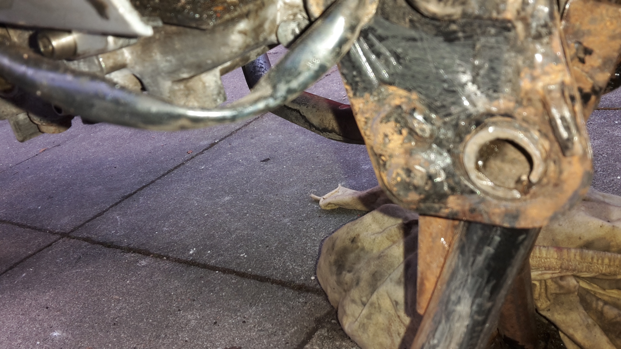

Hallo und danke nochmals für eure Hilfe
Hab den Bolzen jetzt mal gut mit wd 40 getränkt.
Fürchte aber, das klappt nicht.
Der ganze Rahmen ist unten dermassen vergammelt, soviel Rost , hab ich noch nie gesehen
Selbst meine rasende Billiardkugel (SKR) hatte vor ihrer Restaurierung trotz Alltagsbetrieb und italienischer Herkunft wessentlich weniger Rost als die wave.
Fürchte das die wave einfach in ihrem noch kurzen leben wohl NIE eine Wäsche erlebt hat und wohl regelmäßig bei Pöckelstrassen im Einsatz wahr....

Petroleum in nicht Pipettenmengen angewandt - also viel - loest fast immer in relativ kurzer Zeit (ueber Nacht z.B.) die groessten Rostprobleme. Stinkt wie der Teufel lange Zeit, aber wenn's hilft...vario hat geschrieben:Hab den Bolzen jetzt mal gut mit wd 40 getränkt. Fürchte aber, das klappt nicht.
Heizoel geht auch, das alte Petroleum ist aber kraeftiger.
Und nach der Behandlung nach einigen Stunden anfangen den Bolzen mit leichter Kraft hin und her drehen. Ein jeder Hundertstelmillimeter Drehung bewirkt langsam Wunder.

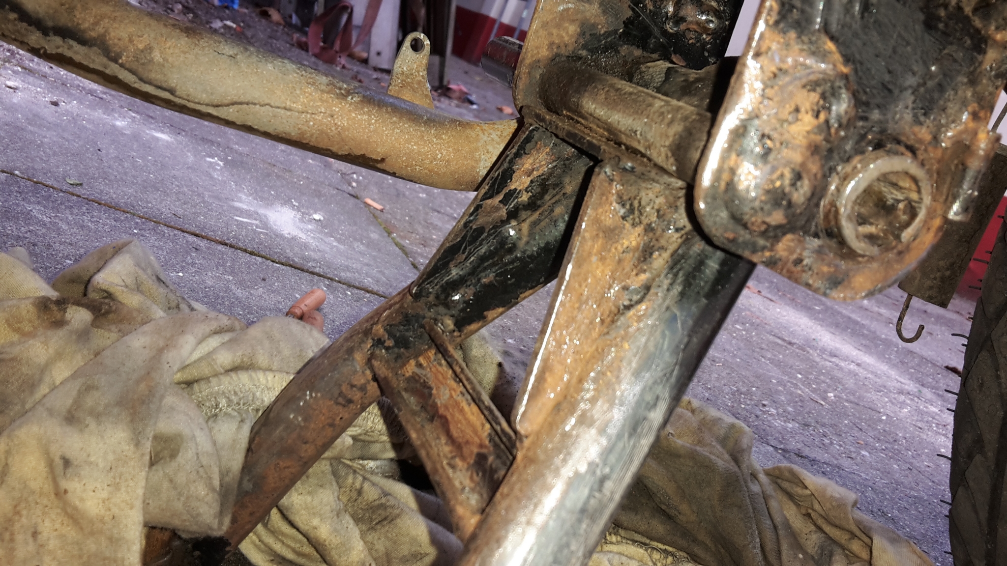

Hallo, es gibt gute Neuigkeiten.
Haubtständer, Haubtständerhalterung , Fussbremshebel, etc sind neu lackiert.
Bolzen ging heute mithilfe purer Gewalt und VIEL WD40 raus.
Auspuff, Rastenträger, etc sind auch wieder montiert
Einzig den pott hab ich nicht neu lackiert, da kommt ja sehr bald was neues.
Hier mal Bilder, da wahr schon zwei Drittel vom Rost weg
das schwarze was da zu sehen wahr, wahr auch völlig unterrostet und musste weg.
Bilder vom ist Zustand kommen morgen
