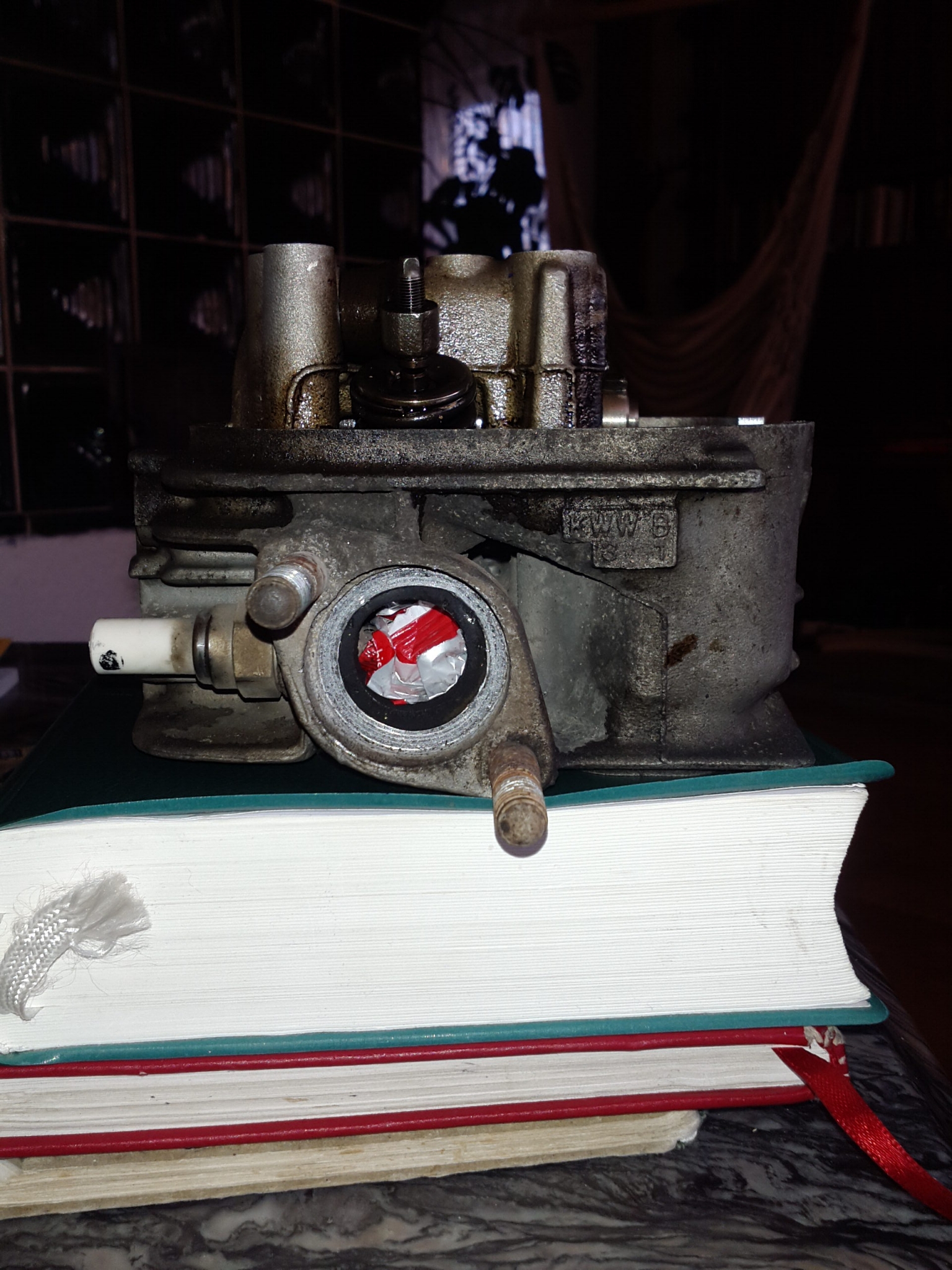

Also heute mal grosses Schauspiel gemacht, ähm also Kopf und Zylinder gezogen um nachzusehen was sache ist und wegen eventuell grösseren Ventilen;
Jan Henrik:
Du hast völlig recht, bleibe ich bei 110 ccm sind kaum mehr als 1mm drin, gehe ich auf 130 ccm könnten vielleicht 2 mm drin sein.
Dachte das da eventuell mehr drin ist.
Dazu kommt das hier die kleine Werkstatt nicht mehr existiert-die hätte das auch zu einem annehmbaren Preis
gemacht.
Schade aber die Freaks und Profis werden leider immer rarer.
so wurde der Mehraufwand in keinem Verhältnis zur Leistungssteigerung stehen.
Zum Zustand der Wave;
Zylinder Laufbahn, Kolben, Kopf, etc alles ok, hier kommt das rasseln/klopfen nicht her.
Aber der Kolben Kopf, und der Bereich zwischen Kolben ( ot ) und Kopf wahr extrem verrust, erinnerte irgendwie an ne Kohlengrube.
Dachte die Wave wird mit Benzin und nicht mit Diesel betrieben.
dazu scheint das Kolben Bolzen Lager fratze zu sein, hat kein Höhenschlag, aber das Lager ruckelt und hackt bei seitlicher Bewegung.
Ventildeckel hab ich schwarz matt lackiert, Kopf wird aussen ebenfalls lackiert und der grössere Zylinder bleibt dann Alu Natur
Gruss Christian.

Christian - eine grössere Bohrung ändert ja nix an der Tatsache, das die Ventil Teller ja nicht in Überlappung arbeiten können. Die Jungs in Asien braten den ganzen Laden zu, und fräsen alles neu. Also ändern sich die Winkel - da die Nocke ja ihre Position nicht verändern kann.
Mein Kopf ist geniealer Weise "roh" gekommen, also 27/23mm Ventile aber die Kanäle musste ich selber wieder frei fräsen, denn die waren serienmäßig - also unangetastet. Das ist Ideal, wenn man einen guten Übergang zum Vergaser/Drosselkörper schaffen will.

ich habe einen Wave 110i ZK vor mir auf dem Tisch liegen. Der Port zum Auspuff misst 19,7 mm lichte Weite
Am Serienauspuff messe ich innen 15,00 mm (aussen 19,00 mm.)
Also da ist einiges zu holen, oder?
