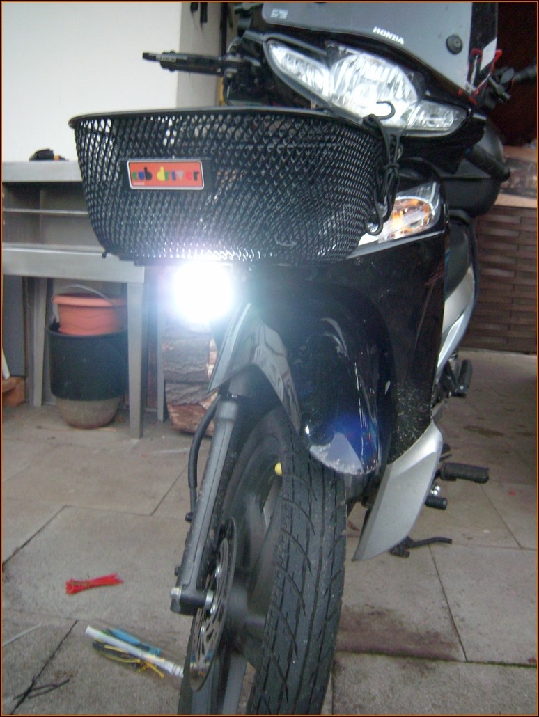

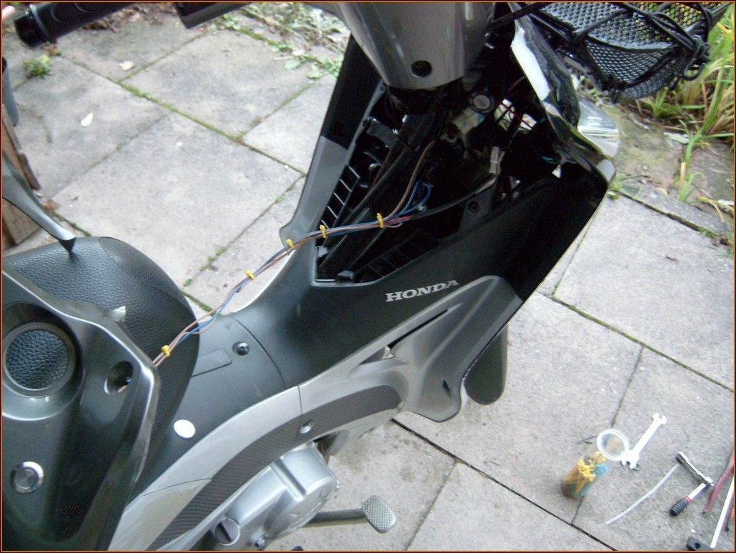

Heute mein Körbchen Upgrade
Los geht es...
Ich habe mir eine LED Funzel besorgt und zerlegt. Das war notwendig zum Abdichten, damit es wasserdicht wird!
Die Lampe ist topp, aber ohne E-Zeichen. Dafür kostet die nur 7€ beim China-Mann und da gab es auch den abgedichteten Schalter mit Leuchtring für 2,50!

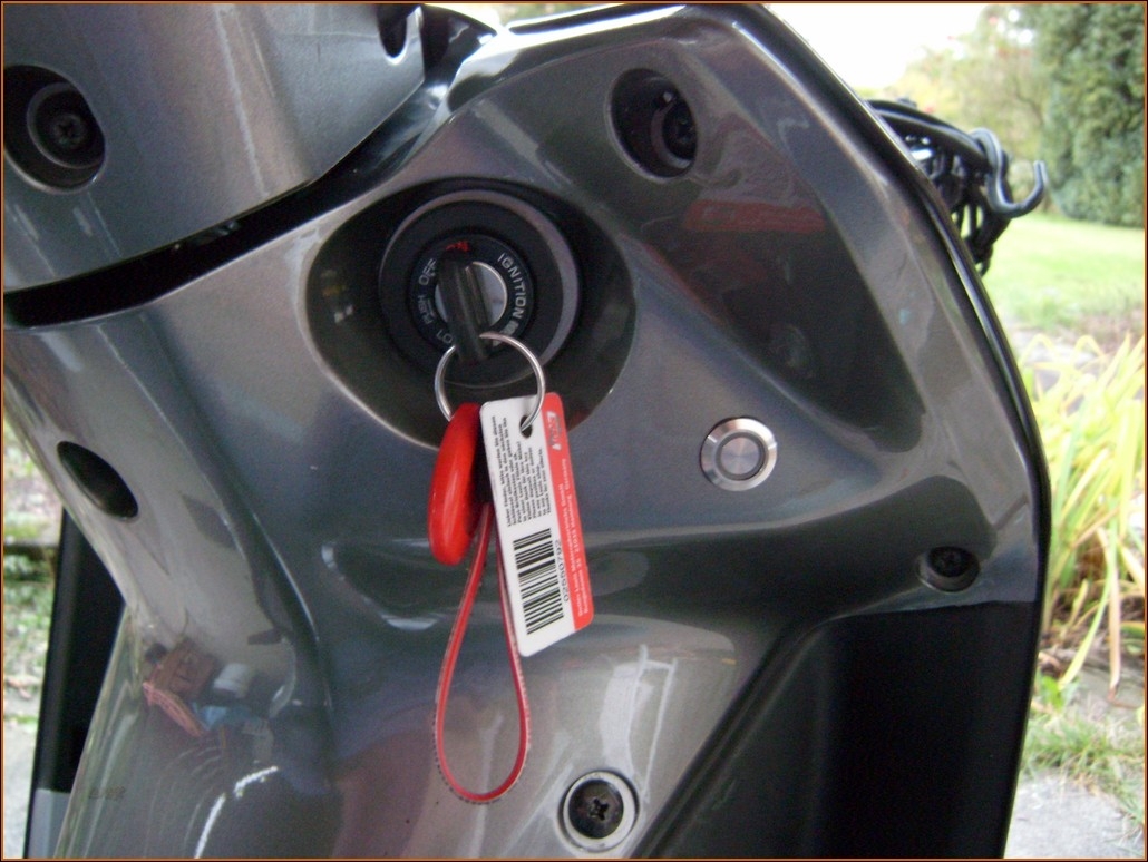

Dann habe ich mir dazu einen trennbaren Kabelbaum gelötet mit wasserfesten Steckern von alten Blinkern. Den Schalter habe ich rechts neben das Zündschloss gesetzt, so kann ich auch bei Tag kontrollieren ob das Licht an ist
Das Licht ist nur schaltbar, wenn die Zündung an ist (so kann da auch keiner rumspielen oder ich vergessen das auszuschalten)
Die Lampe ist unter das Körbchen geschraubt und mit Kugelgelenk verstellbar, so kann ich den Lichtkegel ausrichten.
Dezent, klein unauffällig und hell ... damit erfüllt sie meine Anforderungen perfekt. ... und hier der Beleuchtungstest >> Einbau ca. 2 Std. mit Kabelbaum verlegen und anschließen!

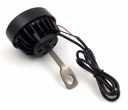

Hier nochmal ein paar Details zu der Lampe. Gekauft habe ich die wegen der einfachen Befestigungsmöglichkeit (und dem Preis)
Weil ich beim Einkaufen (natürlich abends, mit Regen) das Körbchen so beladen habe, dass nicht viel Licht auf die Strasse kam!
hrhr ... na dann einfach den Zusatzscheinwerfer an und ich konnte geschmeidig die 8km sicher zurück fahren.
